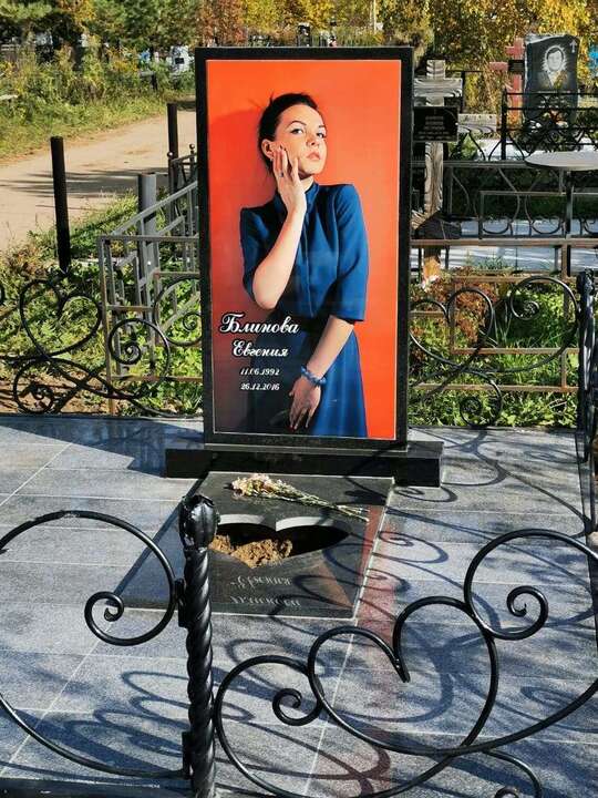

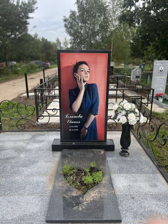

Iva Опубликовано 19 ноября, 2024 Автор Опубликовано 19 ноября, 2024 У меня еще вопрос для знатоков: можно ли на таком камне получить другой результат при другом снимке? Камень - габбро-диабаз, Карелия. Обработана передняя часть, задник - просто срез.

Medved Опубликовано 20 ноября, 2024 Опубликовано 20 ноября, 2024 @Iva На этапе подбора картинки видится косяк, а точнее в подборе фона. Далее мастер сделал без ошибок на сколько возможно было на карелии. Видно что нет завалов ни в свет ни в тень и все детали проработаны. Косяк в белом месиве на пол камня позади за фотографируемым, что и усилило эффект блеклости на и так не самом темном камне даже среди карелии. Сам работал только на них, сильно черных не много, хотя и встречаются (1-2 иногда сверху штабеля, чем глубже тем веселее). Фотка на камне получилась вырвана из контекста при обрезании её из альбомной в портретную ориентацию и плюс не удачный перевод из цвета в ч/б, что ещё приглушило контраст. Изначально на цветной как и задумывалось фотографом передана атмосфера нахождения в горах на высоте облаков. Справа ледник или скорее дорога еще видна и фотографируемый в цветной одежде как ключевой элемент выделяется на фото. При обрезке, извините меня за прямоту, мужик на камне и сзади сверху в край на пол фото туман-не туман, не понять. Кто в курсе, как вы, поймет и в уме дорисует контекст, а тот кто видит впервые, скорее нет. Это эмоциональное восприятие, что сразу в глаза бросилось. С технической точки зрения яркость фона на уровне, а то и выше яркости портретируемого плюс светлый камень как усиление эффекта дают эту видимую, а может и кажущуюся блеклость (точно ли фотка сделанного камня передала яркость). Замер прибором яркости мужского и дополнительно представленного вами женского портрета, который без такого огромного светлого фона может дать неожиданный рез-т. При подъёме в горах до уровня облаков состояние «вау» само толкает руку за фотиком, исходил не мало и сейчас недавно вернулся, а специфика фоток там такова, что этого «вау» на фотках зачастую нет, в отличии от реально видимого, если неправильно скомпоновать кадр, т.к. облака при приближении банальный туман и как следствие потеря контраста. На вашей фотке они уже близко. При неудачном кадрировании вы обрезали многие контрастные детали, их нет на фоне за фотографируемым (небо, скалы и др.) и это усиливает блеклость, т.к. мы всё воспринимаем и оцениваем сравнительно. Для наглядности первое и крайнее фото до и выше облаков с явным контрастом, в отличии от остальных. При переводе их в ч/б такая же печаль если сознательно не вкрутить контраст. Блеклость на представленном камне – рез-т описанных выше нюансов, которые сложились в «идеальный шторм», каждый слегка усиливая друг друга. Пробуйте менять фон, чтобы неба больше было, оно темнее на ч/б и облака подставляйте те, которые на большем расстоянии типа ватных комов с тенями. 1

basilok Опубликовано 20 ноября, 2024 Опубликовано 20 ноября, 2024 (изменено) 16 часов назад, Iva сказал: У меня еще вопрос для знатоков: можно ли на таком камне получить другой результат при другом снимке? Камень - габбро-диабаз, Карелия. Обработана передняя часть, задник - просто срез. У Вас мало знаний о репродуцировании изображений. Вот наглядный пример и простой для понимания. Верхний градиент, это полный набор диопазона оттенков котрый есть на оригинале обработанной фотографии.. Второй градиен, условно как пример для объяснения, это все возможные оттенки какие физически можно воспроизвести на камне и они находятся в границах розовых полос. Оригинал изображения нужно перераспределить в возможный диопазон воспроизведения. Вам это сделали вполне достойно. Изменено 20 ноября, 2024 пользователем basilok 3
Iva Опубликовано 20 ноября, 2024 Автор Опубликовано 20 ноября, 2024 @Medved Да-да, именно интуитивно чувствую косяк! Может, он и не мастера, потому что я тоже участвовала, выбирала. Может, нужно было небо опустить! Вообще, на фото это утреннее солнце, наиболее яркое время в горах. Резкости даже много было, с лишком. Спасибо за разбор! @minus Да, когда-то я стала спецом по дверям - в квартиру выбирала!) Станок ударный, Сауно. @basilok Спасибо, понятно! Мастер старался. Мне нравится картинка! Я уже успокаиваю себя, нахожу положительные моменты. Возможно, как уже многие заметили, как-то затенить задний фон выше фигуры, несколько советов есть. Радикально - ждать другой камень и делать заново, с учетом неприятного опыта. Спасибо, все-таки я хотя бы в мастере не ошиблась! Но все равно обидно: нужно было до чистовика попробовать на сером фоне и подкорректировать!
Денис Давыдов Опубликовано 21 ноября, 2024 Опубликовано 21 ноября, 2024 @Iva Работа сама по себе отличная. То что вам в ней не нравится - вполне объяснимо. Тереть порошками, отмывать или колдовать с бубном - ничего особо не изменит. Как вариант - правильно всё описал @Medved и нужно всё делать заново и чтобы влезть в контрастный диапазон, нужно учитывать рабочий диапазон градиента @basilok возможностей станка/камня. Второй вариант - отполировать стелу и отгравировать это же изображение с более высоким контрастом. При этом местами пропадёт детализация в тенях. 1

Panther_Moon Опубликовано 21 ноября, 2024 Опубликовано 21 ноября, 2024 Вижу лишь проблему в макете. Не предупредили, что на камне изображение будет серым, и ожидание с реальностью выбило из колеи клиента. Ретушь хорошая. Но макет лучше показывать каким он будет на камне по факту, т.е. брать текстуру серого камня с природными пятнами. После вот таких переделок, уже пару лет все макеты присылаем только с текстурой камня и отказников практически нет, т.к. на этапе договора менеджер проговаривает это + на макете видна серость. Тогда реальность и ожидание плюс\минус сходятся. Гравировку всегда можно заменить керамогранитом, тогда получится всё так, как хочется. 1

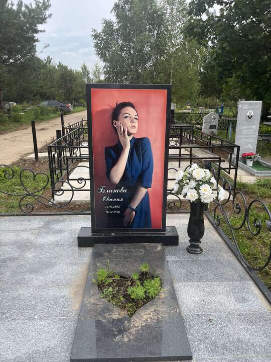

lyapis Опубликовано 22 ноября, 2024 Опубликовано 22 ноября, 2024 14 часов назад, Владимир1986 сказал: Я вообще предлогаю полностью перейти на керамику и стекло... Все будут только в плюсе... 👍 Правда клиенты через пару тройку лет начнут приходить с жалобами, что керамика цветная начала выгорать. Тем более больших форматов, которую делают апликацией!
basilok Опубликовано 22 ноября, 2024 Опубликовано 22 ноября, 2024 (изменено) 21 минуту назад, lyapis сказал: Правда клиенты через пару тройку лет начнут приходить с жалобами, что керамика цветная начала выгорать. Тем более больших форматов, которую делают апликацией! Ты явно не в теме !!! Пигмент в керамике запекается при 700-800 градусах и к выцветанию очень стоек. Если все делается правильно, то цветной пигмет вплавлен в стекло и закрыт им от внешнего воздействия. Без нарушения технологии производства на керамограните изображению можно смело давать гарантию 50 лет, а по факту она простоит еще столько же. А апликация, это всего лишь способ формирования большого формата и на стойкость изображения совершенно не влияет. Изменено 22 ноября, 2024 пользователем basilok
lyapis Опубликовано 22 ноября, 2024 Опубликовано 22 ноября, 2024 Ну как сказать не в теме. Объясните тогда почему за 3 года такой результат. Нарушение технологии?
basilok Опубликовано 22 ноября, 2024 Опубликовано 22 ноября, 2024 @lyapis А ты точно уверен что это обжиговая технология??? Белых царапин на обжиговой технологии не может быть физически. Увеличь нмжнюю фотку и посмотри.
lyapis Опубликовано 22 ноября, 2024 Опубликовано 22 ноября, 2024 Уверен! Просто так бы не писал. Полосы проявились в местах стыковки листов после аппликации, фото сделано на керамограните после запекалось. но выцветает то почему? много таких на кладбище стоит. Лучше уж гравировать и проблем не будет.
