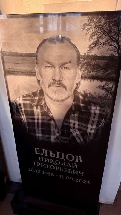

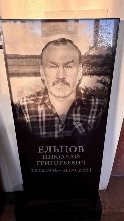

basilok Опубликовано 22 ноября, 2024 Опубликовано 22 ноября, 2024 Только что, lyapis сказал: Уверен! Просто так бы не писал. Значит не флюсовали и пигмент был открытым на поверхности и не покрыт флюсом (стеклом). 100% брак изготовителя и непонимание заказчика. Поверхность изначально должна быть глянцевой из-за стекла, матовая - значит брак, если конечно не использовали матовый флюс. Есть и такой.

lyapis Опубликовано 22 ноября, 2024 Опубликовано 22 ноября, 2024 1 минуту назад, basilok сказал: Значит не флюсовали и пигмент был открытым на поверхности и не покрыт флюсом (стеклом). 100% брак изготовителя и непонимание заказчика. Поверхность изначально должна быть глянцевой из-за стекла, матовая - значит брак, если конечно не использовали матовый флюс. Есть и такой. Возможно так, утверждать не буду. Просто понять охота почему люди не видят этих косяков

Владимир1986 Опубликовано 22 ноября, 2024 Опубликовано 22 ноября, 2024 1 минуту назад, lyapis сказал: новую сделать что ли? Ну да, эту выбил, новую вклеил... Странные у вас фотки как будто на первую фильтр наложили, на первой фотке не только керамика яркая, но и всё остальное на фото, а на двух других бледное и размытое, понятно, что это из за погоды, но хотелось бы результат увидеть при одинаковом освещении и на тот же фотоаппарат...
basilok Опубликовано 22 ноября, 2024 Опубликовано 22 ноября, 2024 Только что, lyapis сказал: Просто понять охота почему люди не видят этих косяков Кто делал керамику должен был дать гарантиюю
Jedka Опубликовано 22 ноября, 2024 Опубликовано 22 ноября, 2024 1 минуту назад, lyapis сказал: Возможно так, утверждать не буду. Просто понять охота почему люди не видят этих косяков Возможно потому что их нет в их случае.. но не в вашем случае Только что, basilok сказал: Снять и разбить об голову кто так сделал. Обновить не получится, только менять. ЧЕм не технология обновления ?
lyapis Опубликовано 22 ноября, 2024 Опубликовано 22 ноября, 2024 2 минуты назад, Владимир1986 сказал: Ну да, эту выбил, новую вклеил... Странные у вас фотки как будто на первую фильтр наложили, на первой фотке не только керамика яркая, но и всё остальное на фото, а на двух других бледное и размытое, понятно, что это из за погоды, но хотелось бы результат увидеть при одинаковом освещении и на тот же фотоаппарат... Первое фото с сайта производителя
Jedka Опубликовано 22 ноября, 2024 Опубликовано 22 ноября, 2024 Только что, lyapis сказал: Первое фото с сайта производителя фотошоп ? Может оно так и было изначально как на втором фото ?
Владимир1986 Опубликовано 22 ноября, 2024 Опубликовано 22 ноября, 2024 Только что, lyapis сказал: Первое фото с сайта производителя Понятно, вы где на керамиках такой фон яркий видели???? Сто процентов для продаж накручен... 😁 Пусть базилок поправит, но я думаю, что при обжиге такой сочный розовый не получить...
lyapis Опубликовано 22 ноября, 2024 Опубликовано 22 ноября, 2024 Только что, Jedka сказал: фотошоп ? Может оно так и было изначально как на втором фото ? нет, было как на первом фото, сочные цвета! 1 минуту назад, Владимир1986 сказал: Понятно, вы где на керамиках такой фон яркий видели???? Сто процентов для продаж накручен... 😁 Пусть базилок поправит, но я думаю, что при обжиге такой сочный розовый не получить... На выставке в Москве и не такие яркие увидишь! Съезди погляди!

basilok Опубликовано 22 ноября, 2024 Опубликовано 22 ноября, 2024 2 минуты назад, Владимир1986 сказал: Может специально особо не делают такие яркие, чтобы, сильной разницы не было видно при выгорании??? Пигмент не выцветает очень долго. Тут на примере, его скорее всего вымыло, так как он не был под слоем стекла. Еще и керамогранит скорее всего не эмалировали, а использовали готовый от промышленного производителя, а там даже пигмент не проваливается в их высокотемпературную глазурь. Косяков много может быть. Если конечно это пример обжиговой керамики.
