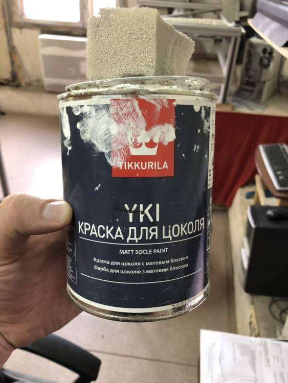

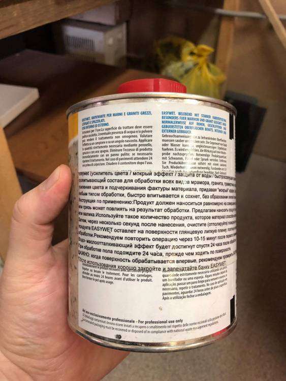

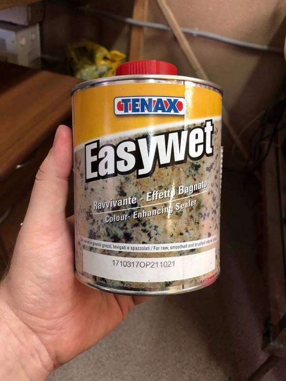

Aidar606 Опубликовано 22 сентября, 2019 Опубликовано 22 сентября, 2019 @Addwas есть специальный лак который придаёт неполерованому граниту темный цвет, но на сколько его хватит незнаю сами не пробовали предпочитаем полировать и мазать воском, портрет на граните и буквы на мраморе красим краской тиккурилла 10 лет стоят точно. Скорее «мокрый камень» называется действительно придаёт черноту граниту, скрывает мелкие царапки особенно на мраморе если вдруг недополировали где-то 1
Addwas Опубликовано 22 сентября, 2019 Опубликовано 22 сентября, 2019 Краска для цоколя... Она бесцветная или белая? Мокрый камень, это тоже тикурила? Я больше с деревом связаный а там насколько я знаю лак обычно безцветный, а сам цвет добавляет пигмент (морилка, краситель) дополнительно. А на камень как?
Aidar606 Опубликовано 22 сентября, 2019 Опубликовано 22 сентября, 2019 @Addwas да именно эта краска перепробовали кучу красок остановились на этой, она белая, мокрый камень это другой производитель могу скинуть фото завтра, он чисто для гранита и мрамора, то что касается дерева вообще незнаю как там должно быть) Для цоколя потому что терпит все погодные условия! 1
Aidar606 Опубликовано 23 сентября, 2019 Опубликовано 23 сентября, 2019 вот мокрый камень вот как он работает 1
Addwas Опубликовано 25 сентября, 2019 Опубликовано 25 сентября, 2019 @Aidar606 Спасибо ) я вот задумался фрезеровать буквы и смотрю что некоторые покрывают золотом, а какой краской вы покрываете? И как? Краска и все или же сверху лак?
Aidar606 Опубликовано 25 сентября, 2019 Опубликовано 25 сентября, 2019 @Addwas покрываем только краской без лака, любым цветом по желанию заказчика.
Addwas Опубликовано 25 сентября, 2019 Опубликовано 25 сентября, 2019 Тикурилой? Для цоколей? Есть разные цвета?
Aidar606 Опубликовано 25 сентября, 2019 Опубликовано 25 сентября, 2019 1 час назад, Addwas сказал: Тикурилой? Для цоколей? Есть разные цвета? Тикурилла только белой пользуемся, остальные в баллонах 1
Addwas Опубликовано 25 сентября, 2019 Опубликовано 25 сентября, 2019 8 часов назад, Aidar606 сказал: Тикурилла только белой пользуемся, остальные в баллонах А покажите фото балона, если можно. Я с Украины, надо смотреть есть ли такая у нас.

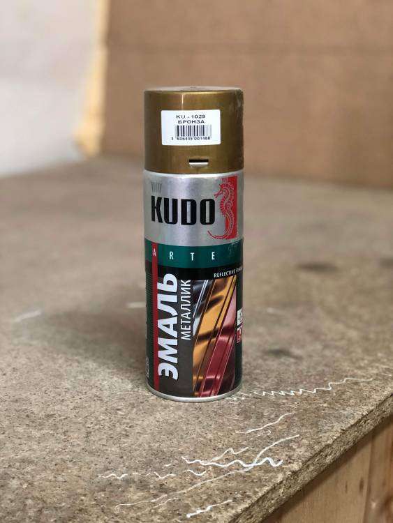

Aidar606 Опубликовано 27 сентября, 2019 Опубликовано 27 сентября, 2019 вот такая краска с морским коньком, хорошо держится на камне 1
Addwas Опубликовано 28 сентября, 2019 Опубликовано 28 сентября, 2019 20 часов назад, Aidar606 сказал: вот такая краска с морским коньком, хорошо держится на камне Спасибо большое! Вы балоном красите? Точности ведь никакой? Или же насадки какие используете для тонкой работы?
abri Опубликовано 28 сентября, 2019 Опубликовано 28 сентября, 2019 @Aidar606 Да, мы тоже пробуем такие аэрозоли. Уже год образцы стоят на улице, пока не облазиет.

Aidar606 Опубликовано 28 сентября, 2019 Опубликовано 28 сентября, 2019 12 часов назад, Addwas сказал: Спасибо большое! Вы балоном красите? Точности ведь никакой? Или же насадки какие используете для тонкой работы? У нас же пескоструй, красится по трафарету, так что точность 100 процентная)) 1 час назад, abri сказал: @Aidar606 Да, мы тоже пробуем такие аэрозоли. Уже год образцы стоят на улице, пока не облазиет. Скажу больше стоят уже 5 лет, пока полёт нормальный 1
