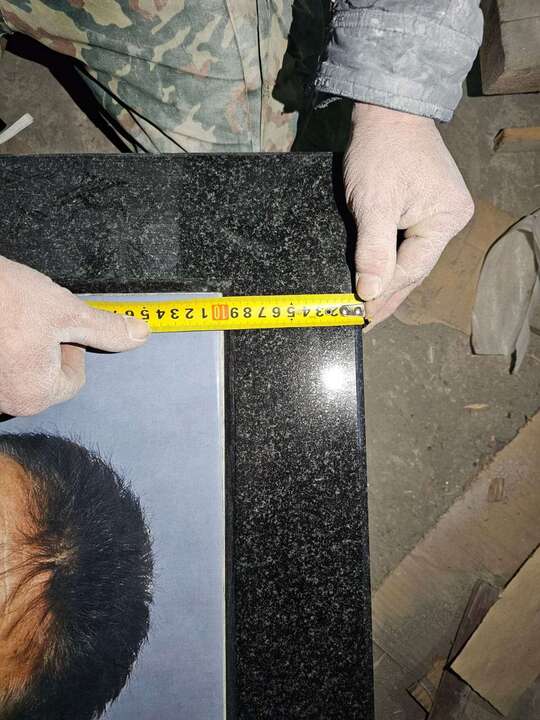

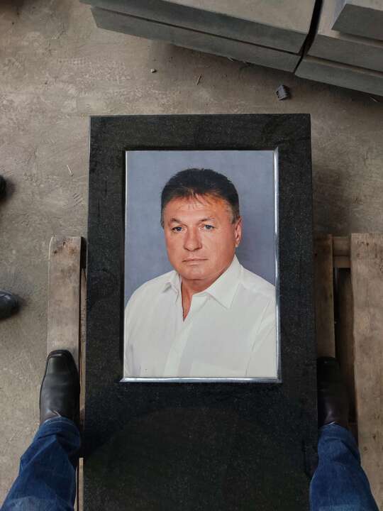

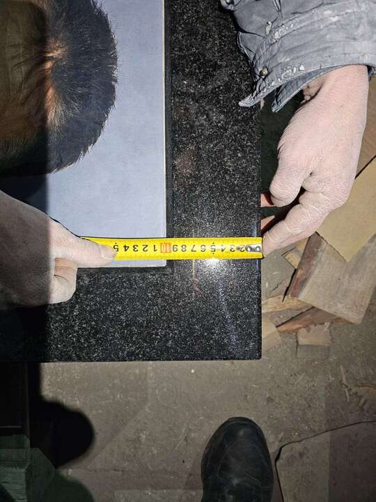

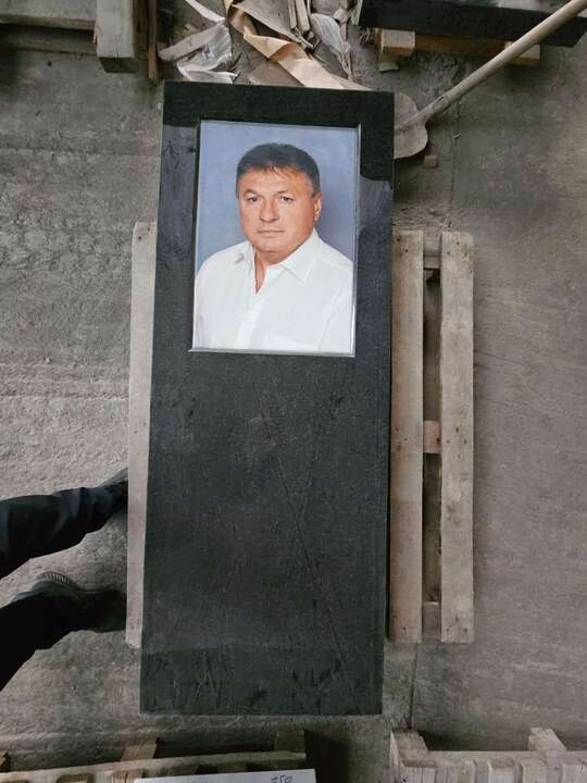

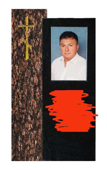

Сер77 Опубликовано 1 декабря, 2024 Опубликовано 1 декабря, 2024 Добрый вечер! При установке фото на керамограните в стеллу (размер 160*60*10 памятника), на мой взгляд мастер не совсем ровно вырезал нишу или неровно установил фото на керамограните (размер 40*60).Может конечно я придираюсь, но на мой взгляд правая верхняя сторона фото на пару мм наклонена вниз и думаю при установке вертикально стеллы будет смотреться немного криво (на эскизе это лучше заметно). Возможно это как то исправить...?Или необходимо новое фото немного большего размера чтоб закрыть ранее установленное фото?
Yuriu Опубликовано 1 декабря, 2024 Опубликовано 1 декабря, 2024 @Сер77 Вы видели стелу с нишей и фото вживую ? Скорее всего сфотографировали с искажением перспективы, потом также вставили в эскиз, а по факту все может быть нормально. Лучше либо съездить на производство или попросить снять видео поставив стелу ровно.
Сер77 Опубликовано 1 декабря, 2024 Автор Опубликовано 1 декабря, 2024 Ездил, сфоткал сам, когда она лежит в помещении сложно понять, навряд ли они ее будут поднимать...

vitalya Опубликовано 1 декабря, 2024 Опубликовано 1 декабря, 2024 32 минуты назад, Сер77 сказал: Ездил, сфоткал сам, когда она лежит в помещении сложно понять, навряд ли они ее будут поднимать... для чего рулетку придумали?
Mihail RU Опубликовано 1 декабря, 2024 Опубликовано 1 декабря, 2024 (изменено) Возможно геометрия у камня не совсем ровная, мастер вымерял по торцу, а верх не под 90 градусов Изменено 1 декабря, 2024 пользователем Mihail RU 1 1
basilok Опубликовано 1 декабря, 2024 Опубликовано 1 декабря, 2024 @Сер77 Все это мелочи. Ни кто кроме Вас не будет на эти 2 миллиметра обращать внимания. Фото сделано хорошо и на него и будут смотреть. 5
zelenok Опубликовано 1 декабря, 2024 Опубликовано 1 декабря, 2024 1 час назад, Сер77 сказал: или неровно установил фото на керамограните На работы такого плана существует некоторый набор закономерностей у мастеров, а на кривизну заготовки мало кто обращает внимание. Всегда разметка всех горизонтальных элементов на памятнике производится "от постели"(то на чём стоит памятник), всё остальное, включая линейный размеры и отсутствие прямых углов именно заготовки-вторично и третично Ровных камней практически не бывает

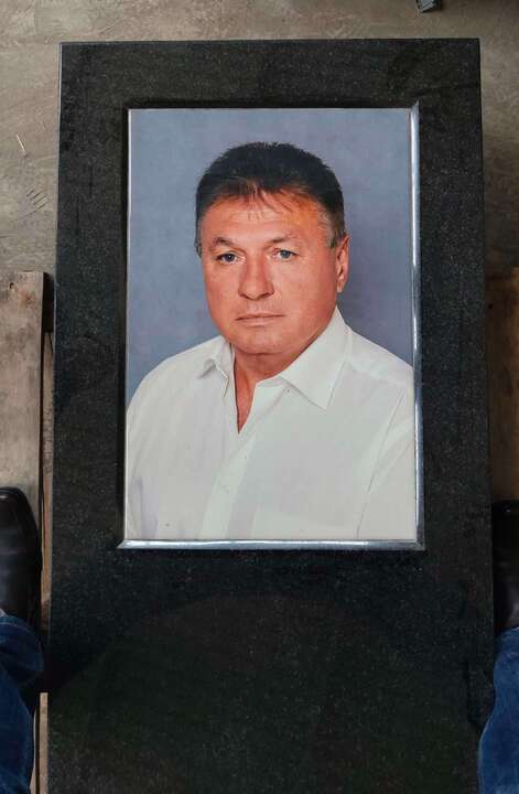

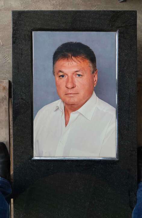

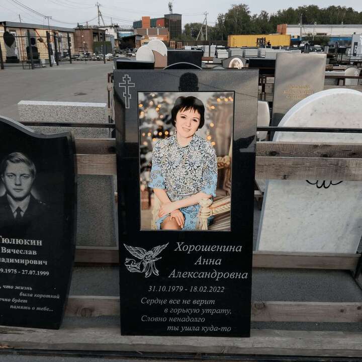

Сер77 Опубликовано 1 декабря, 2024 Автор Опубликовано 1 декабря, 2024 ИП сказал что мастер ещё раз проверит геометрию гранита..., хотя что это даст....это только фотокерамику менять на новую....Вот врезано фото гораздо лучше на мой взгляд...
zelenok Опубликовано 1 декабря, 2024 Опубликовано 1 декабря, 2024 47 минут назад, Сер77 сказал: хотя что это даст. Если кривое вставляли в кривое по принципу "ни вашим ни нашим" это хуже всего. Если речь о паре миллиметров на правой стороне головы памятника-неохотно, но правится

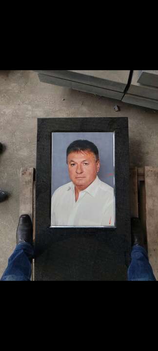

Владимир1986 Опубликовано 1 декабря, 2024 Опубликовано 1 декабря, 2024 Ну судя по тому что по левой стороне всё норм, то получается, что страдает геометрия камня, верх поправить просто, а вот правую сторону тяжелее, но то же можно и так на всякий спрошу, просто интересно знать мнение клиента, вам нравится, что шов промазал цементом, а не к примеру чёрным герметиком????

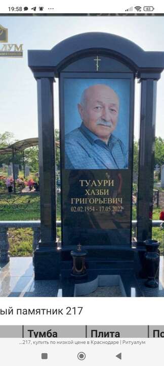

Сер77 Опубликовано 1 декабря, 2024 Автор Опубликовано 1 декабря, 2024 Мне не совсем нравится как они врезали фото на керамограните в стеллу, может лучше бы было просто приклеить фото без вырезки ниши...Вот на фото лучше врезано

zelenok Опубликовано 2 декабря, 2024 Опубликовано 2 декабря, 2024 (изменено) 7 часов назад, Сер77 сказал: может лучше бы было просто приклеить фото без вырезки ниши Вы как заказывали? Всего два основных способа-заподлицо и заглублено с фаской(с фацетом) Вам лучше, если есть сомнения, промерить с угольником и рулеткой от постели и высказать замечания как-то обосновано. И не стоит себя накручиватьРабота ручная, допуски и посадки присутствуют конечно, но с аршинным запасом что к керамике что к нестандартной заготовке стелы, в общем промахнуться в принципе можно Но коли глаз зацепился и развидеть уже невозможно-займитесь уже правкой косяков Изменено 2 декабря, 2024 пользователем zelenok
Калуга Опубликовано 2 декабря, 2024 Опубликовано 2 декабря, 2024 Тут просто нет геометрии в камне (вверху нет 90 градусов). Если Вам режут глаз эти 2 мм, попросите доработать верх , и проблема исчезнет.
a_chigincev Опубликовано 2 декабря, 2024 Опубликовано 2 декабря, 2024 О знакомая контора , аж глаз резануло
a_chigincev Опубликовано 2 декабря, 2024 Опубликовано 2 декабря, 2024 Работал там когда то) Они же тоже керамику делают ? Вот где это фото сделанно , я про эту если что
Владимир1986 Опубликовано 2 декабря, 2024 Опубликовано 2 декабря, 2024 8 часов назад, Сер77 сказал: может лучше бы было просто приклеить фото без вырезки ниши... Да можно было бы и так, только об этом говорить надо и все риски по поводу того, что она отвалится брать на себя, ну и главное, 10 й раз вам повторяем, не в керамике дело, монтаж её произведён на отлично, а дело в камне... 2
Сер77 Опубликовано 2 декабря, 2024 Автор Опубликовано 2 декабря, 2024 А понял, это с Челябинска вроде контора Билкам,предлагали дистанционно памятник из китайского гранита,мне в Краснодаре делают из габбро и дымовского.. 1
Сер77 Опубликовано 2 декабря, 2024 Автор Опубликовано 2 декабря, 2024 16 часов назад, Владимир1986 сказал: Ну судя по тому что по левой стороне всё норм, то получается, что страдает геометрия камня, верх поправить просто, а вот правую сторону тяжелее, но то же можно и так на всякий спрошу, просто интересно знать мнение клиента, вам нравится, что шов промазал цементом, а не к примеру чёрным герметиком???? Это эти швы замазать черным герметиком ?
Сер77 Опубликовано 4 декабря, 2024 Автор Опубликовано 4 декабря, 2024 В 02.12.2024 в 07:15, zelenok сказал: Вы как заказывали? Всего два основных способа-заподлицо и заглублено с фаской(с фацетом) Вам лучше, если есть сомнения, промерить с угольником и рулеткой от постели и высказать замечания как-то обосновано. И не стоит себя накручиватьРабота ручная, допуски и посадки присутствуют конечно, но с аршинным запасом что к керамике что к нестандартной заготовке стелы, в общем промахнуться в принципе можно Но коли глаз зацепился и развидеть уже невозможно-займитесь уже правкой косяков Добрый день! А большего размера фотокерамику поверх этой возможно прикрепить? Вот все равно на мой взгляд пару мм криво, а когда поставят его уже ничего не сделаешь, новое фото только поверх лепить что ли....Огорчает что платишь нормальные деньги, а то плитку положат криво, то керамику....
