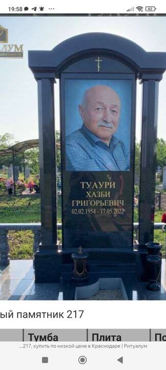

Сер77 Опубликовано 4 декабря, 2024 Автор Опубликовано 4 декабря, 2024 Деньги оплатил за все : стеллы, тумбу, надгробие,цветник....и чё теперь делать....хотелось чтоб было хорошо, а получилось как всегда.... Может 50*70 пусть сверху приклеют,я так понял ровные ниши не могу они делать, говорят все ровно по рулетке....Вот на этом фото красивая ниша все ровно Потому что когда его привезут за 150 км из Краснодара в другой насел.пункт, установят вертикально и будет кривое фото на памятнике , уже ничего не исправишь... Неужели никому не видно, что криво врезано....?

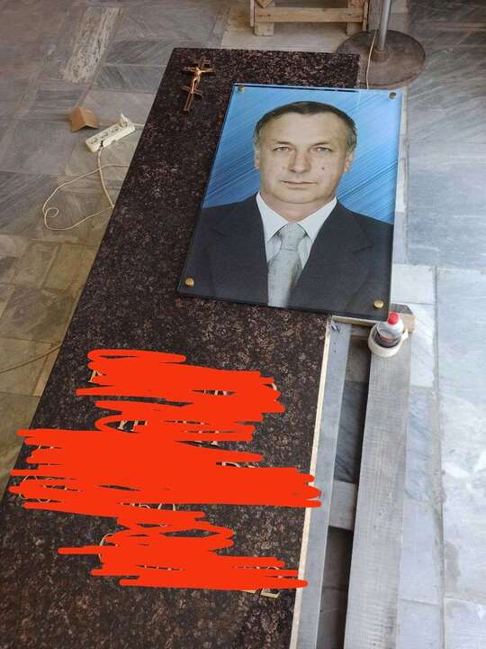

Сер77 Опубликовано 4 декабря, 2024 Автор Опубликовано 4 декабря, 2024 11 минут назад, Владимир1986 сказал: Да ё маё, врезано хорошо, это у памятника геометрии нет,а это можно исправить... И что то ни хрена они не исправили, отвечают что все ровно.....Зачем они фаски вокруг фото в наклон сделали...Вот кто возьмётся чужой камень или криво врезанное фото исправлять...Вот на этом фото нет таких фасок,все красиво и ровно врезано...
Владимир1986 Опубликовано 4 декабря, 2024 Опубликовано 4 декабря, 2024 3 минуты назад, Сер77 сказал: И что то ни хрена они не исправили, отвечают что все ровно..... Ну если для вас это не ровно, а там действительно немного неровно, то просто забирайте деньги, идите в другую мастерскую, показывайте фото того как вы видите ваш памятник и будет вам счастье... 👍 Про фаски скажу так, если это не обговаривается то делается по умолчанию, так как принято в данной фирме, у нас обычно на готовый смотрят и говорят, хочу так, потому как вырезка керамики бывает трёх типов, с фацетом,в уровень или в накладку грибковым способом... 1

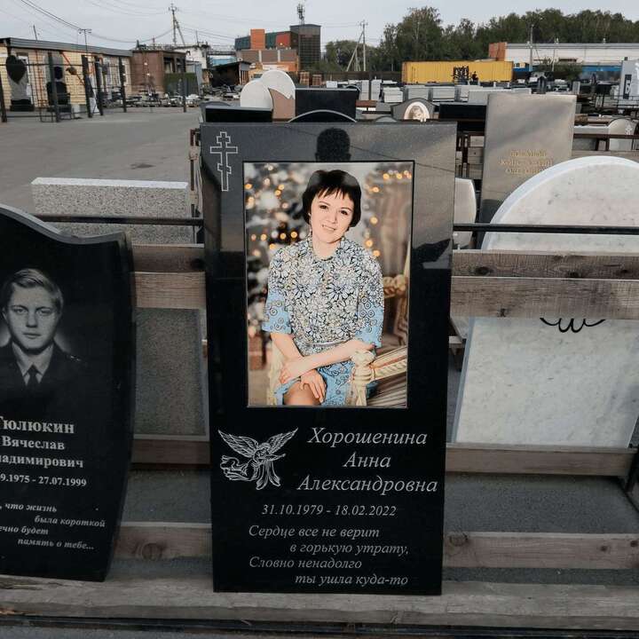

Сер77 Опубликовано 4 декабря, 2024 Автор Опубликовано 4 декабря, 2024 Деньги никто не отдаст, договор они не сделали , хотя я и просил , гранит весь закупили, а фото 50*70 вместо этого в уровень можно установить в эту плитк вместо криво установленного 40*60?Вот эта как врезка керамики называется?

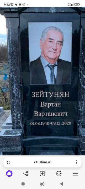

Сер77 Опубликовано 4 декабря, 2024 Автор Опубликовано 4 декабря, 2024 У них там два резчика работает, может попросить чтоб другой сделал...Но согласись немного криво врезали бросается в глаза.... 5 минут назад, Владимир1986 сказал: Конечно получится... 👍 Как такая врезка керамики называется?
