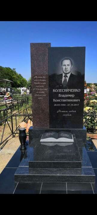

Сер77 Опубликовано 27 декабря, 2024 Автор Опубликовано 27 декабря, 2024 Стеллу подняли вертикально, замазали черным герметиком швы, он ещё вроде прошел шлифовальной машинкой по краям и вроде стало ровно смотреться....Собрались набивать и ФИО и вчера сказали о косяке... Опять же проем под фото никуда не берешь уже...и такую гравировку не сделать....

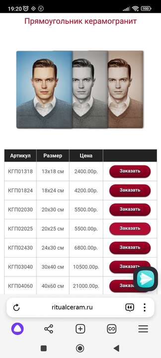

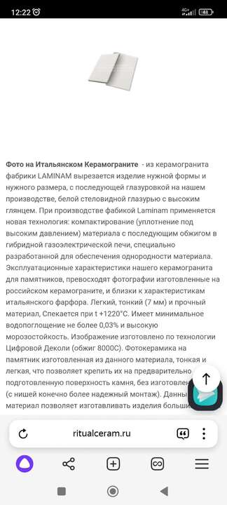

Сер77 Опубликовано 27 декабря, 2024 Автор Опубликовано 27 декабря, 2024 Они работают со своими поставщиками фотокерамики говорит что якобы в Питере делают, я за это фото на керамограните Laminam толщиной 6-7 мм заплатил 21000 руб. Теперь интересно какую по качеству фотокерамику мне покажут изготовители этого памятника...
zelenok Опубликовано 27 декабря, 2024 Опубликовано 27 декабря, 2024 9 минут назад, Сер77 сказал: 21000 руб
