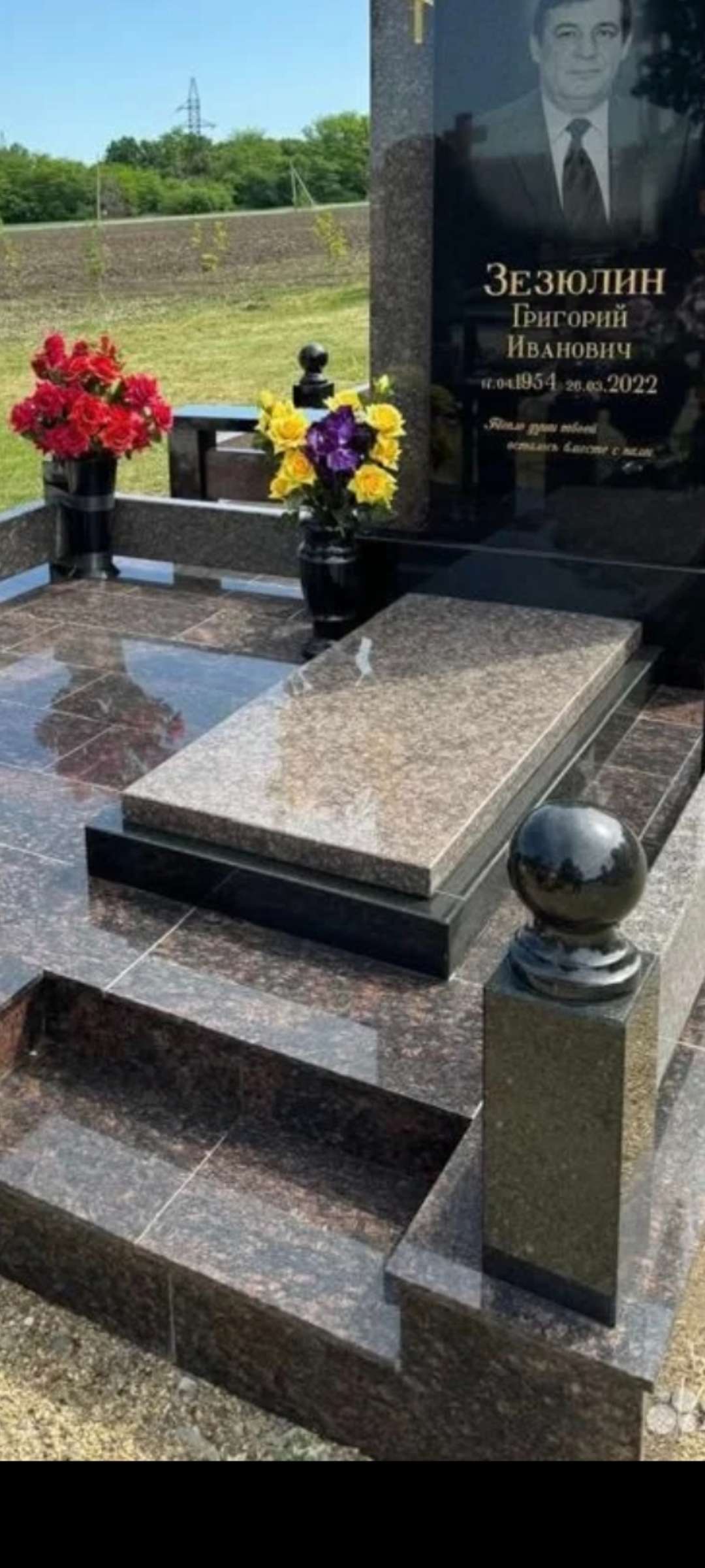

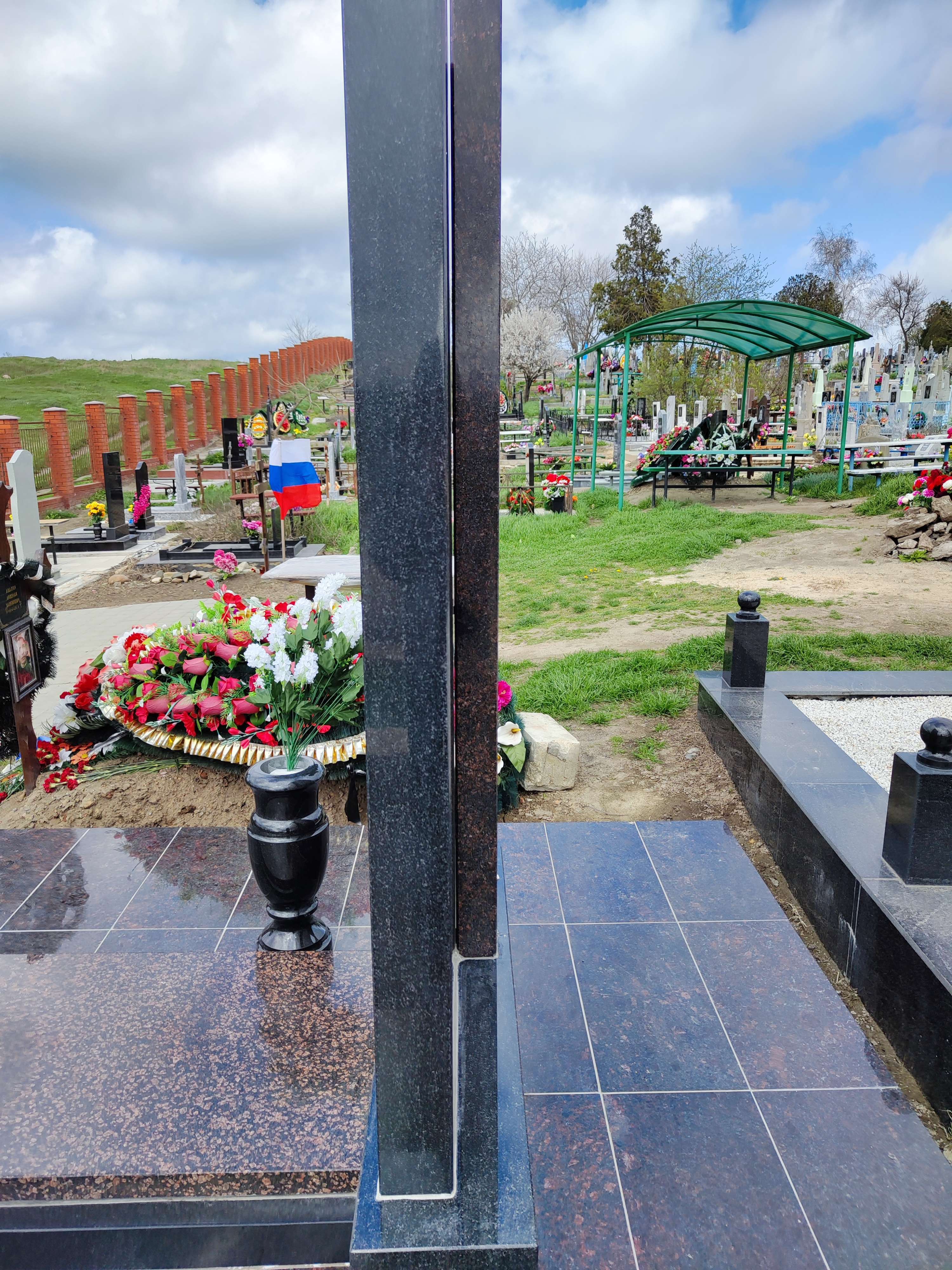

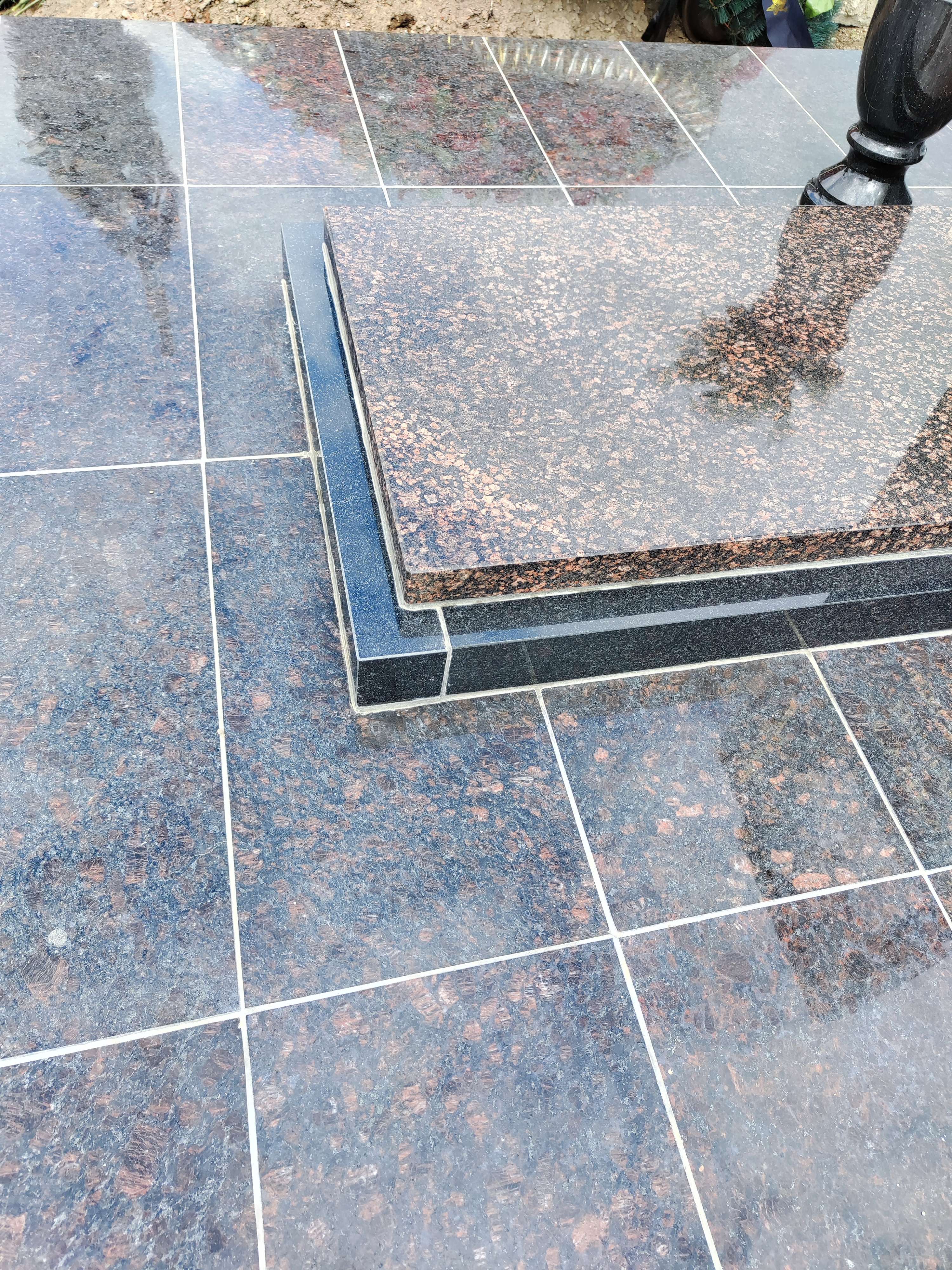

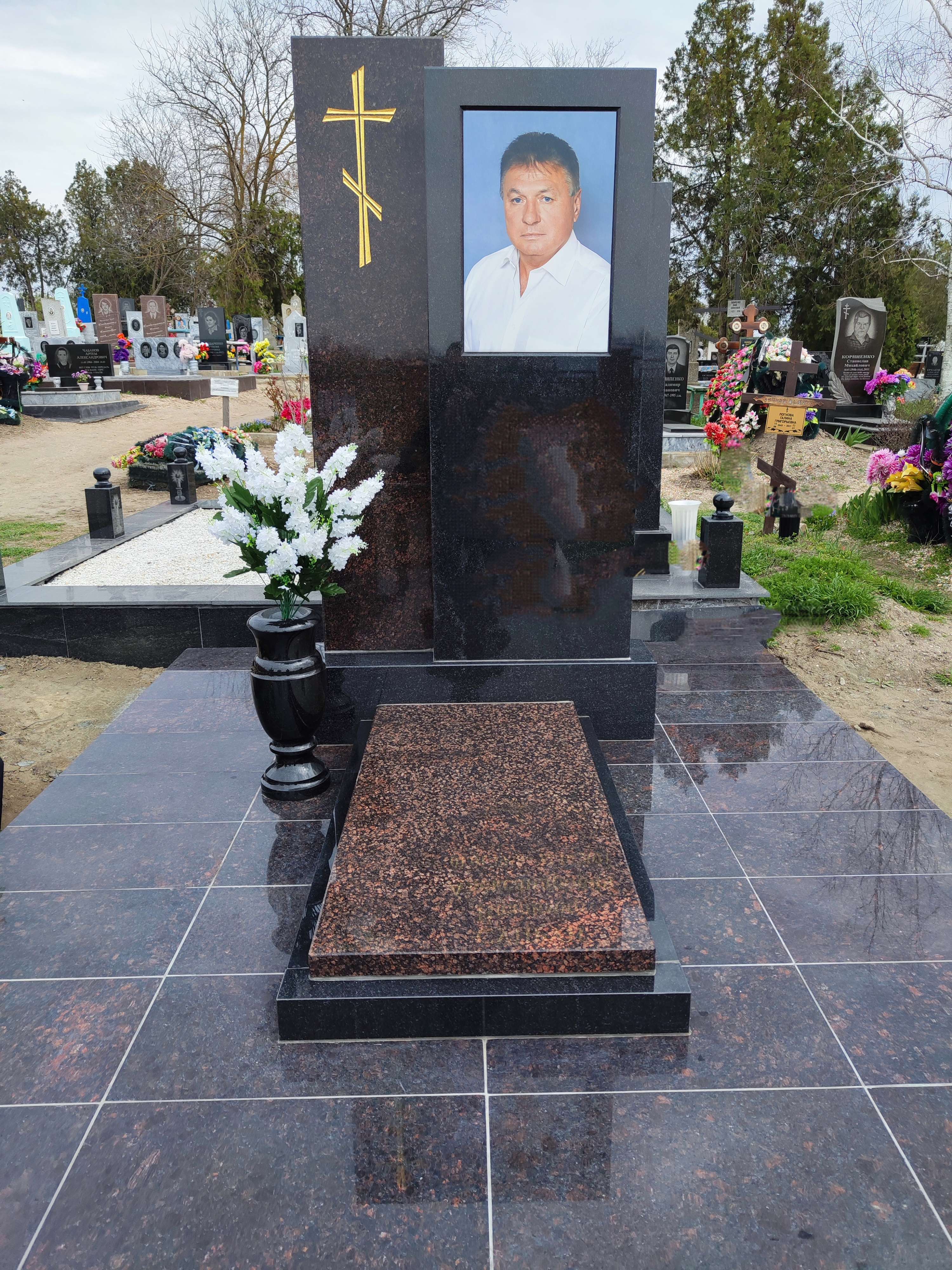

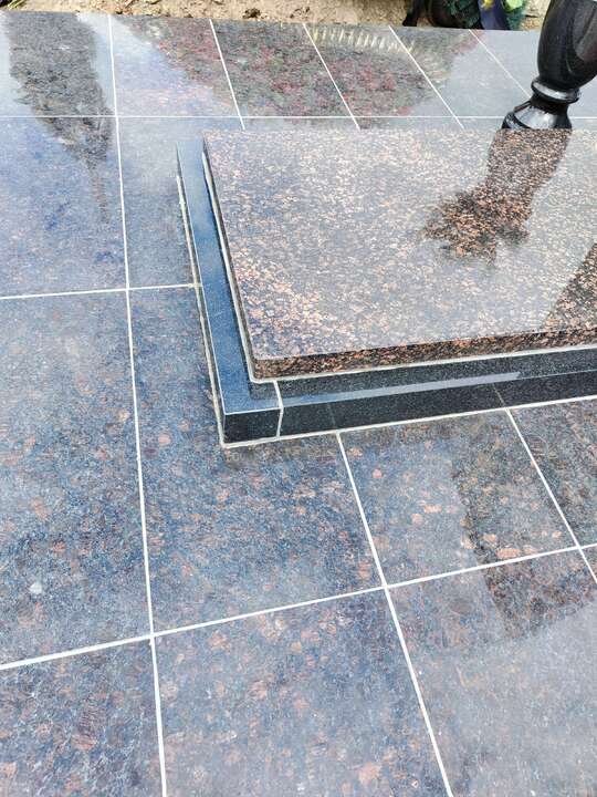

Сер77 Опубликовано 15 апреля Автор Опубликовано 15 апреля Здравствуйте. Ну вот и установили памятник, может я снова придираюсь, но швы между стеллами и тумбой, надгробием и цветником сделали слишком толстыми, также имеет место щель между стеллами. Есть ли смысл замазывать эти швы какими-то затирками? Наверное мне так повезло с "мастерами-установщиками"....
zelenok Опубликовано 15 апреля Опубликовано 15 апреля 1 час назад, Сер77 сказал: Наверное Нормально сделали, вон и отражение в плитке по минимуму бьётся, а на стыке стел видно "геометрию" которую обсуждали Швы-необходимость, есть желание-конечно затрите или мастеров попросите, а смыл конечно есть 1
Сер77 Опубликовано 15 апреля Автор Опубликовано 15 апреля Но разве такой толщины швы делают ? Как будто под кирпичную кладку ...Я сразу внимания не обратил когда ставили, а потом на следующий день когда швы высохли....думаешь ну как так....Видимо у нас на юге в провинции большинство делают так быстрее поставить,деньги взять и свалить....а как оно будет дальше по фиг....

Сер77 Опубликовано 15 апреля Автор Опубликовано 15 апреля Ну думаю это сложно без повреждения поднять стеллы и заново установить как надо, а не как поставили "от..бись"....Надгробие проще наверное будет сорвать и заново поставить без таких швов?

антропов роман Опубликовано 15 апреля Опубликовано 15 апреля 14 часов назад, Сер77 сказал: Надгробие проще наверное будет сорвать и заново поставить без таких швов? Т.е. подписываешься на исполнение сего манёвра ? И дырочки под стелы просверлишь, чтоб без зазора (опупеть гигантский) и не в напряг одна на другую (лопнут в лёгкую). Мммм ? Берёшься ? А швы - излишки раствора соскоблить перачинным ножичком (у нармального пацана всегда в кармане колбаску стругануть), и затирокй чёрной прям пальцем натереть. Всё. Весь "косяк" что излишки раствора тряпочкой не смахнули на стадии завяливяния...но сие объяснимо началом сезона и движем по заказунам....опять же ж - сие тонкости ни один дОговор не предусматривал. ( ежли чё - я не установщик...так, реплика из зала. Не обессудьте за невоздеражтость.)
Сер77 Опубликовано 15 апреля Автор Опубликовано 15 апреля Сравнивая то как установили данный памятник с некоторыми другими памятниками прихожу к выводу, что ну не должны такие толстые швы быть и стеллы должны плотно прилегать друг к другу....Делал замечания по установке что есть щель между стеллами, швы сразу так в глаза не бросались, так как были не высохшие...А вообще есть какой то ГОСТ по установке памятников?Огорчает то что деньги платишь как надо и немалые, а устанавливают халтурно...Стоит эти швы чем-то замазывать или будет ещё хуже?

zelenok Опубликовано 15 апреля Опубликовано 15 апреля 1 час назад, Сер77 сказал: Надгробие проще наверное будет сорвать и заново поставить без таких швов? Оставьте в покое надгробие, установщиков и ШВЫ Швы, так и быть-замажьте Иначе будем читать ГОСТ вслух и вспоминать про стыки в рельсах-вам не понравится 1 час назад, антропов роман сказал: да и прочие печки-лавочки Кстати кто помнит, на югах рельсы со стыками? 1 2
vitalya Опубликовано 15 апреля Опубликовано 15 апреля @Сер77 швы такие вам сделали широкие из учета самого материала. он не идеальный значит. с тонкими швами видно было бы все косяки. вообще не желательно делать маленькие швы или вообще в стык, так как камень при разных темпиратурах расширяется и сужается. все сделали правельно. может только цвет затирки подобрать и аккуратней сделать 3 1

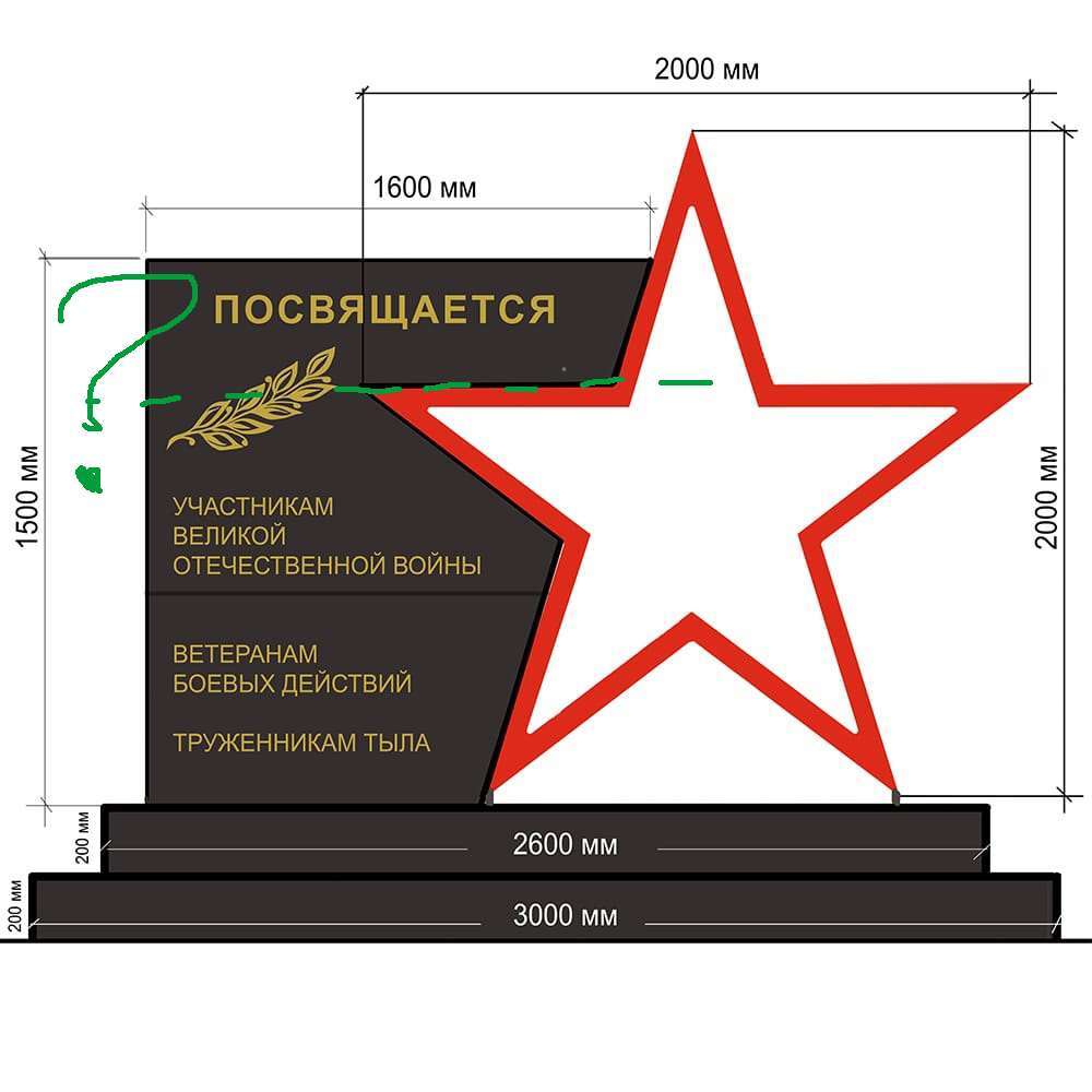

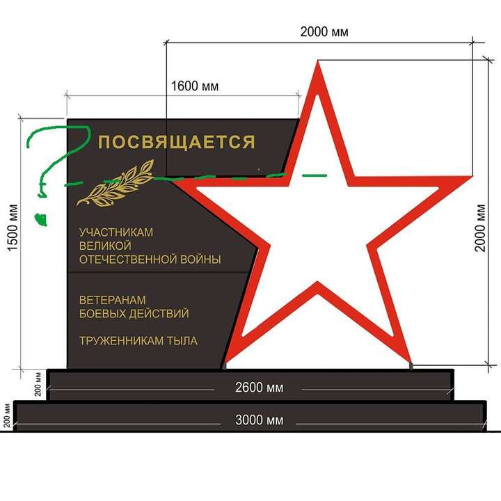

антропов роман Опубликовано 15 апреля Опубликовано 15 апреля (изменено) Дизайнеров убивать ногами по лицу ! Хоть бы один виртуальщик зашёл на производство и вкурил чё как рубится.... Долбославы компьютерные ... Кто мешал шов спроэктировать на луче звезды ??? Теря вместо трёх прямых резов на 30 минут работы будем мозги полоскать и камни поганить пару месяцев... И высота ножек под звездой не указата... А звезда полимерная, а не металл сварной - любой бухой тинейджер запрыгнет и всё порушится. #СТАЛИНАНАВАСНЕТ! Изменено 15 апреля пользователем антропов роман 1
Gra4 Опубликовано 16 апреля Опубликовано 16 апреля (изменено) @антропов роман начал читать тему с начала, через полторы страницы не выдержал))). Бывают же такие. Вот поэтому у меня никогда не было желания открыть контору, месь мозг сьедят и никакие деньги не нужны. Когда по моему профилю подходят ко мне лично такие я их сразу посылаю. И это становится проблема хозяина конторы, хочет связываться с такими ищет кто сделает за меня. Зато мои нервы спокойны 😁. А скоро еще потеки появятся от раствора🤣. Автор ,чтоб тебе потом людей опять не тревожить - посудная терка железная решит эту проблему🤷 Изменено 16 апреля пользователем Gra4 2 1 1
антропов роман Опубликовано 16 апреля Опубликовано 16 апреля (изменено) 45 минут назад, Gra4 сказал: Вот поэтому у меня никогда не было желания открыть контору, У держателей мозг по другому устроен. Вчерась по поводу прожекта со звездой заявил - вы определитесь, что вам выгодней - или мне платить в 20 дороже чем за 3 прямых реза, с рисками запороть во время работы и расколоть в последствии при транспортировке и монтаже, или дать ремня дизайнеру, причесать уши клиенту и поменять камушки...(а камушки ужо привезены)... Что им мешало показать мне сей прожект до того как подписались на исполнение заказа ? и не первый день оне в чистом поле кувыркаются...и всё то же "ну, может, как-нибудь постараешься" с последующим "а чё так дорого то ? " Изменено 16 апреля пользователем антропов роман 1 1 1
