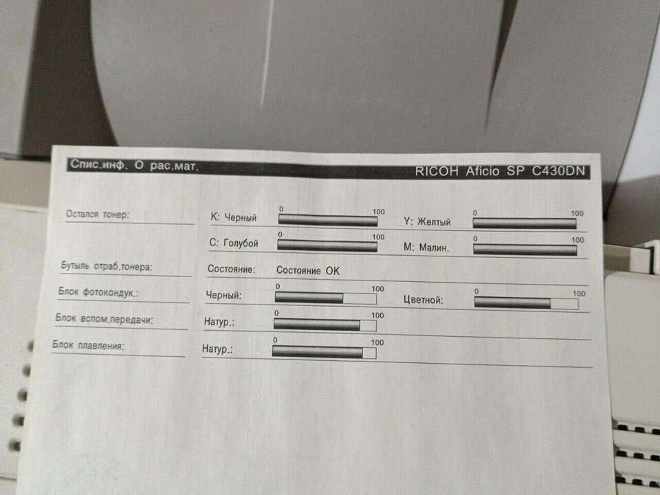

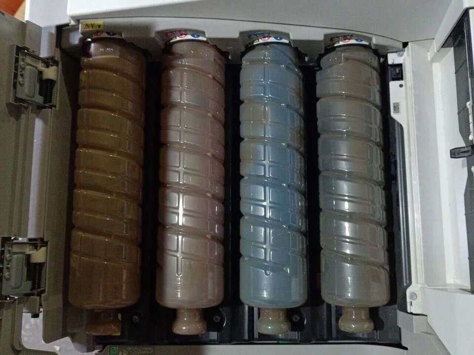

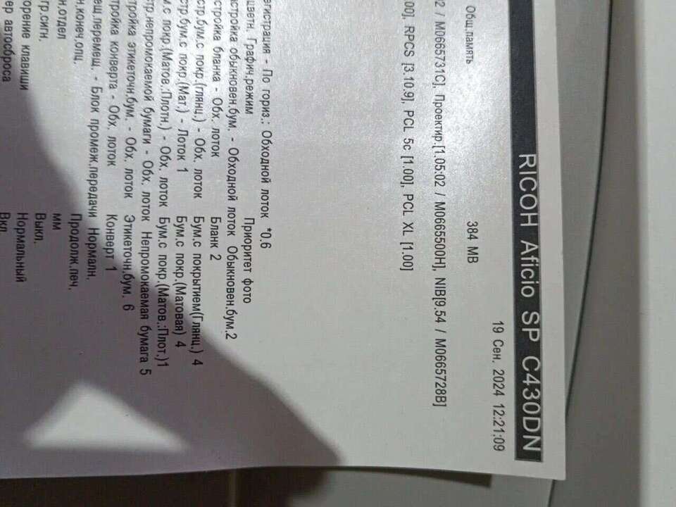

Zht Опубликовано 12 января Опубликовано 12 января Здравствуйте. Хочу приобрести б/у принтер под деколирование Ricоh Aficio SP - C430DN по цене 80 000. Печать предполагается на стекле и фарфоре. Простоял принтер без дела долгое время и случайно достался продавцу, который в принтерах не разбирается. Имеет ли смысл за такую цену покупка или лучше посмотреть более новые модели? Если да, то какие? Также вопрос по сервисному обслуживанию: есть ли контакты хороших мастеров в СПб. Буду благодарен за конструктивные советы от толковых людей без завышенного чсв и без флуда.

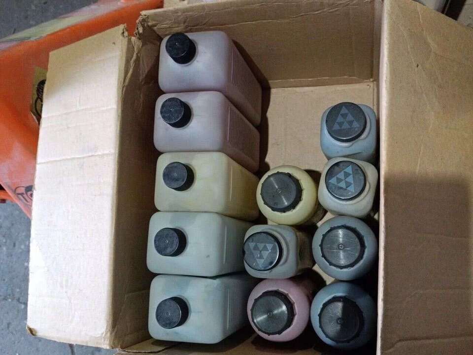

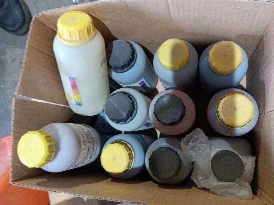

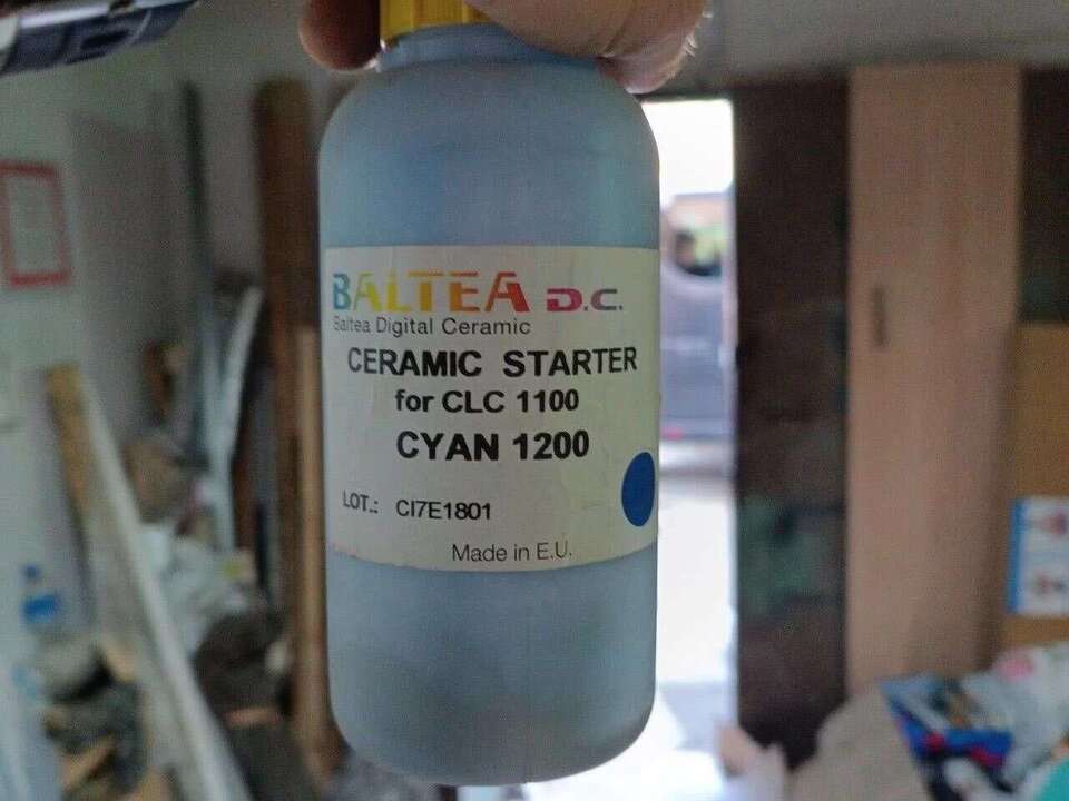

severnyi Опубликовано 12 января Опубликовано 12 января Рекламный пост какой то фирмачей. Вроде реклама в других ветках нет?! Заметьте тот бу принтак который товаришь выложил в фотках, тоже baltea заправлен, интересное кино, а сообщения остальных поудаляли. Даже желание кому то помогать и советовать после этого пропало. А от продованов так вы этого никогда и не дождетесь, только за бабки и большие, а потом сюда же искать кустарников для исправления касяков и поплакать. 1

basilok Опубликовано 13 января Опубликовано 13 января (изменено) @Zht Стекольный тонер и само собой подложка и ни каких проблем. Данный принтер вполне пойдет. Само собой BALTEA пролетает как фанера над Парижем. Изменено 13 января пользователем basilok 1

severnyi Опубликовано 13 января Опубликовано 13 января Пару лет назад выходил на представителей балтеа в москве, хотел бумагу экспресску и тонер у них купить и на них попробывать работать, как цену обозначили в 36 тысяч за пачку бумаги калкопринт 100 листов, все желание с ней работать сразу пропало, сейчас наверное еще дороже стоит, но точно не знаю. Может конечно на мне наживится хотели, но настроение испортили. Про тонер сказали что не флюсованный он, ну и как потом с ним работать кроме лака и флюс туда, термотрансфером к примеру я не понял и связываться с тонером не стал. Все как есть говорю, без обид. А продаваны и перекупы зря на критику обижаются, за примером далеко ходить не надо и он не единственный, вон недавно немцы втюхали человеку принтак за лям, а то и больше, а настроить для нормальной работы так и не смогли. В итоге как я понял Дмитрич помог и человек пошел еще и профилироваться куда то, ну и напрашивается тогда резонный вопрос, а за что такие бабки тогда они срубили? Кидалого 100%. А на форуме тут потом вопросики совместно решаем, ну пару человек от силы Дмитрич да еще ребята, которых не так то много готовых поделится наработанной за свои бабосики выкинутые на ветер бесплатной инфой. За то у продаванов разрекламированный и официальный сервис, а мы тут так все проходимцы. Но обижаются по факту почему то они, а не мы.

severnyi Опубликовано 13 января Опубликовано 13 января Рико 430/440 нормальный аппарат, многие на них работали и работают, расходники пока в продаже есть,тут да главное сервисник чтобы опытный под боком был, проблеммы будут и их надо будет решать, но и новый другой модели если возьмешь, то тоже самое будет. Если никого в питере не найдешь, пиши к примеру Дмитричу в личку, я тут только его и знаю кто может дистанционно помогать вопросы решать, ну про Максима еще какого то писали с европейских керамических.
