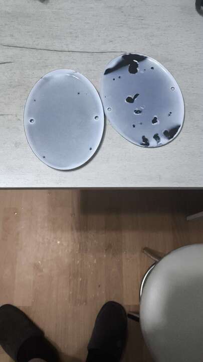

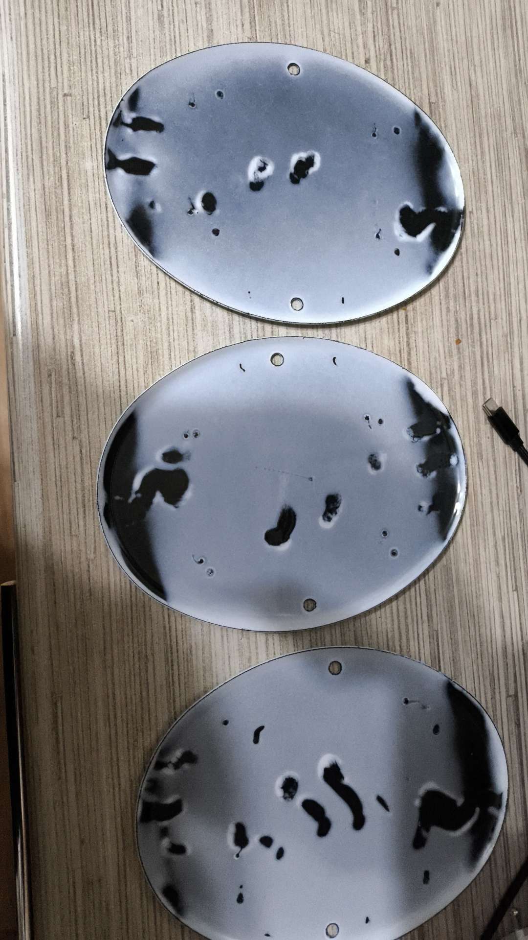

Vioplus Опубликовано 3 апреля Опубликовано 3 апреля Добрый день! Очень давно работаю с каменскими овалами. Лет восемь назад были кривые, но меняли. Месяц назад купил очередную партию, всё — как подменили качество. Не могу напечатать, что-то с эмалью не так. Краска впекается точками, чёткости никакой, то бледные выходят. Температурный отжиг не менял лет десять. Теперь они пишут, мол, вы передерживаете, причем на старых овалах двухгодичной давности всё отлично. Попробовал по их совету короткий отжиг две-три минуты, качество не меняется. Задняя сторона овалов вся в черных пятнах, а не как раньше — равномерный окрас. Компания заявляет, никто не жалуется. Отзовитесь, кто-нибудь сталкивался с овалами этого года? И по ощущениям слой эмали тонкий. Спасибо за внимание. На фото старый и новые овалы.

severnyi Опубликовано 3 апреля Опубликовано 3 апреля @Vioplus режим обжига скорее всего надо заного подбирать. Я уже в прошлом году заметил что у них покрытие эмали другое стало, на меньших надо жечь. В этом году правда еще не брал, может опять что то намудрили.
basilok Опубликовано 3 апреля Опубликовано 3 апреля 3 часа назад, Vioplus сказал: Добрый вечер Василий Дмитриевич! По вашему совету пробовал отжиг 790 овалы сфера. Уважаемый, я ни когда такую температуру на металл не указывал и не мог. На немецкий тонер 760 быстрым обжигом сам запекаю. Длительным - по печи, но всегда меньше 760. 790 это 100% пережог. @Vioplus Если у тебя не флюсованный тонер, то все вопросы к продавцу тонера.
Vioplus Опубликовано 3 апреля Опубликовано 3 апреля Закладываю заготовку в разогретую печь до790. Закладываю заготовку. Температура само собой падает. Закрываю дверку, поднялось до 760 вытаскиваю.ВСЕ... Наша переписка Может всю переписку скинуть? или может я не так понимаю? Температура до 790 подымаеться за две минуты . До 760 за минуту. Если хотели бы помочь, обьяснили бы доступнне. Я понимаю ,что ни кто не обязан здесь ни кому. Вообще вопрос о Каменских овалах. Реально со свежими кто-то столкнулся с такими форцмажорами?
basilok Опубликовано 4 апреля Опубликовано 4 апреля 9 часов назад, Vioplus сказал: Закладываю заготовку в разогретую печь до790. Закладываю заготовку. Температура само собой падает. Закрываю дверку, поднялось до 760 вытаскиваю.ВСЕ... Наша переписка Может всю переписку скинуть? Все верно. Поднялась до 760 вытаскиваю, а ты при 790 вытаскиваешь.
