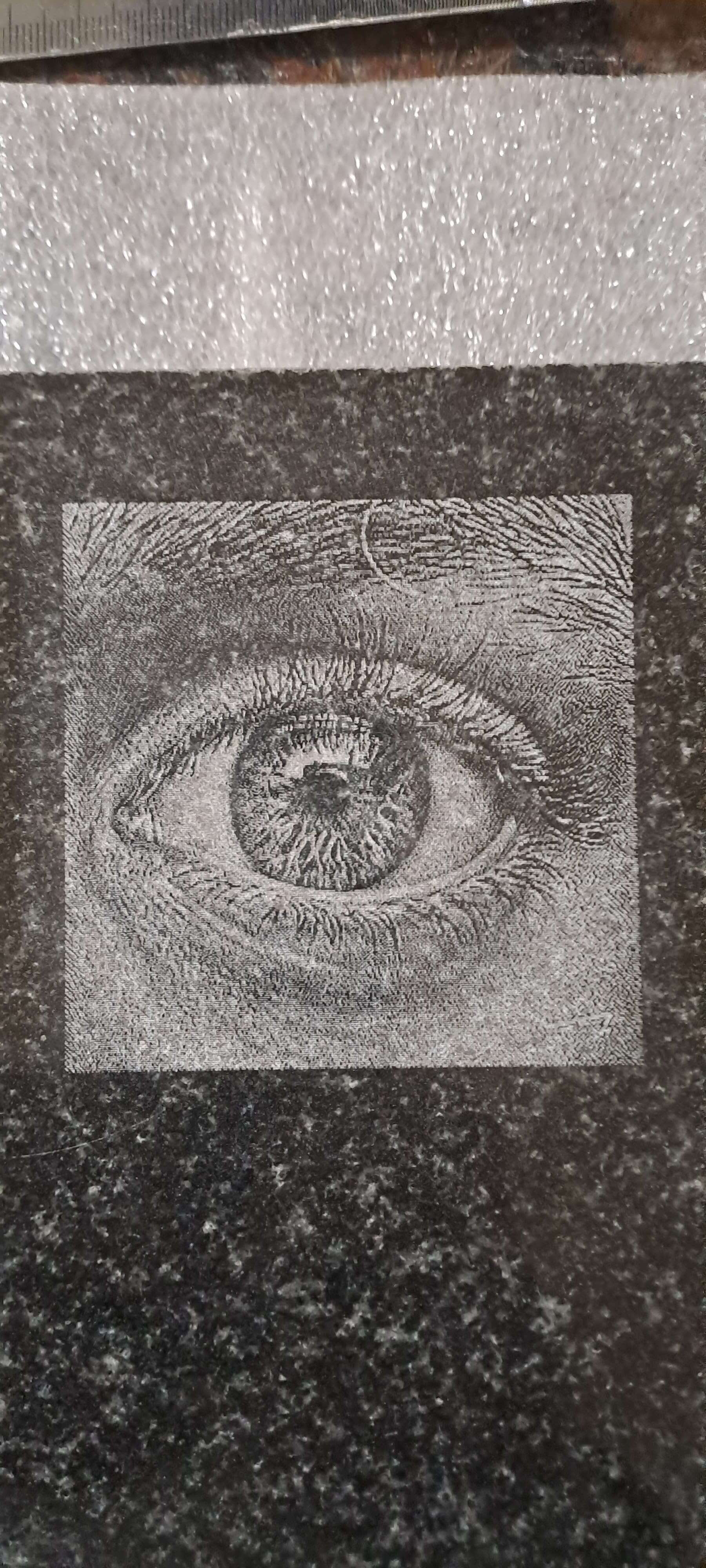

rtven Опубликовано 31 марта, 2025 Автор Опубликовано 31 марта, 2025 @the creator Пока нечего выложить 2 портрета сразу после покупки после куча плиток с настройкой и пробниками. Завтра заберу из сервиса зубр буду сравнивать. Зубр тоже хороший станок. Потом выложу результат.
the creator Опубликовано 1 апреля, 2025 Опубликовано 1 апреля, 2025 Зубр проще настраивать? У меня не очень хорошо это получается. Точки очень мелкие. Нужен микроскоп.

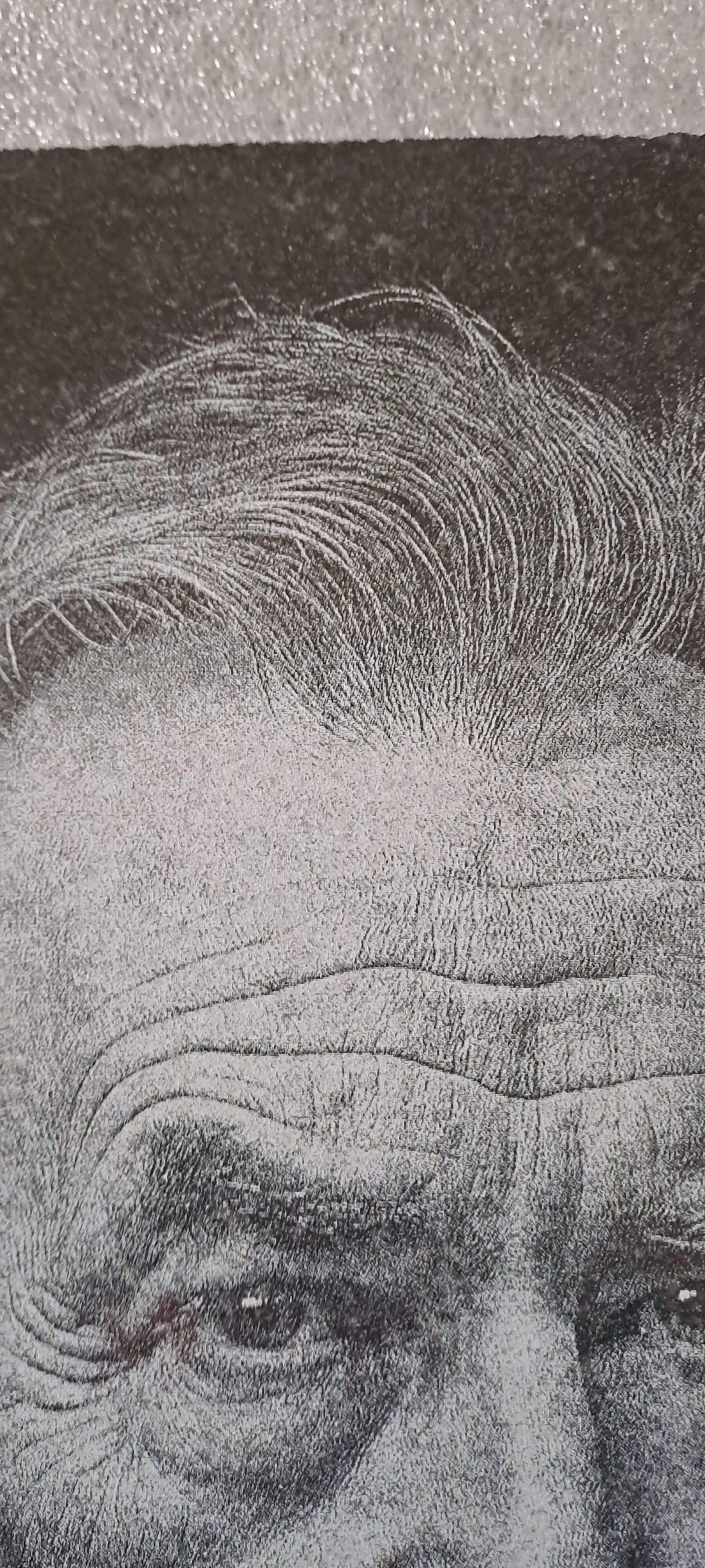

rtven Опубликовано 10 апреля, 2025 Автор Опубликовано 10 апреля, 2025 @the creator Фотографируйте на телефон приближайте смотрите. На телефоне есть ещё макро съёмка можно через неё смотреть. Плитку лучше почернее а силу удара не высокую. Просто если станок чётко работает . Сейчас в сервисе поменяли редуктор х на зубре теперь без ремня на шестерне точки чёткие. потом гуляла у подтянул ремень настройка стала простой. Вот что поучилось на зубре после настройки и увеличения разрешения. Глаз 7х7см портрет плитка 30х32см Миртэлс сейчас бьёт образец на выставку потом выложу 2 1

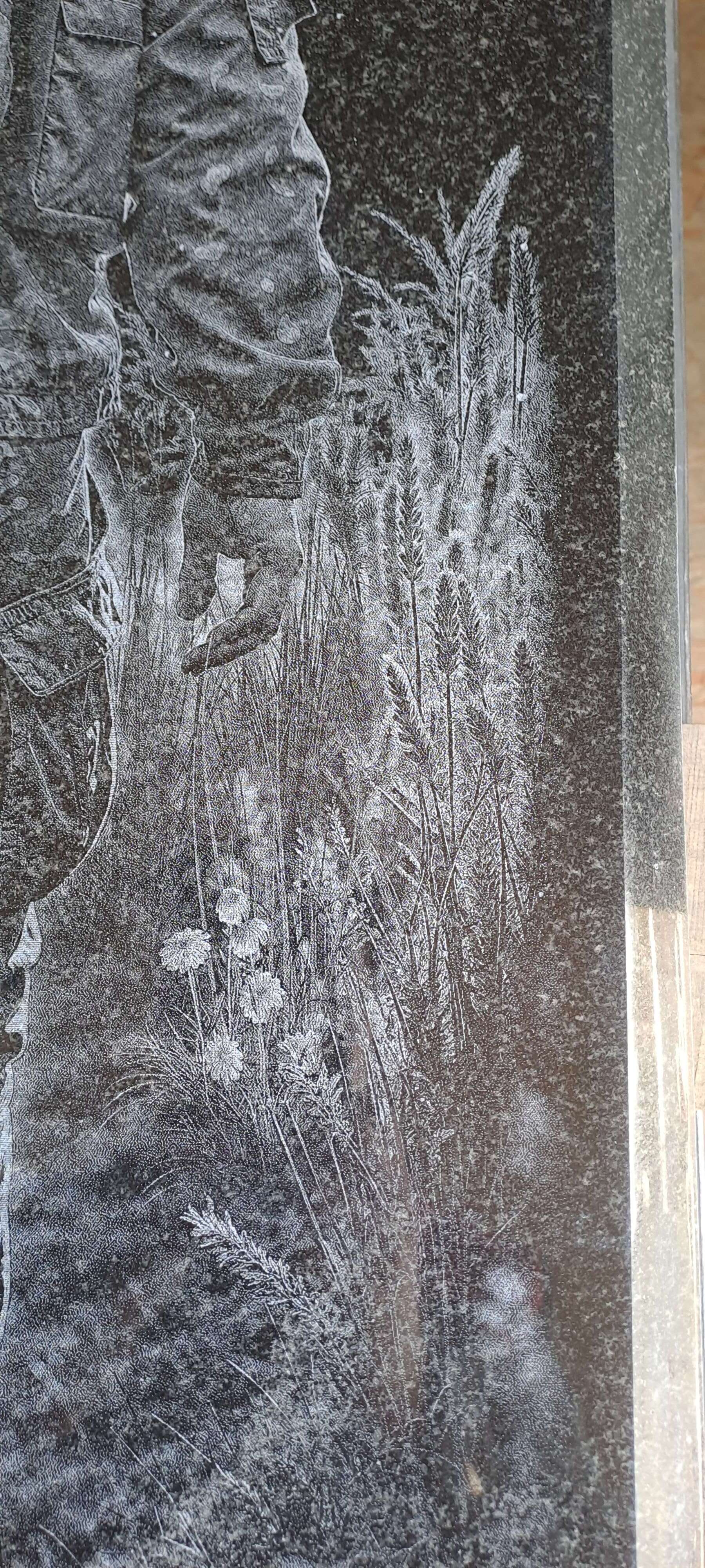

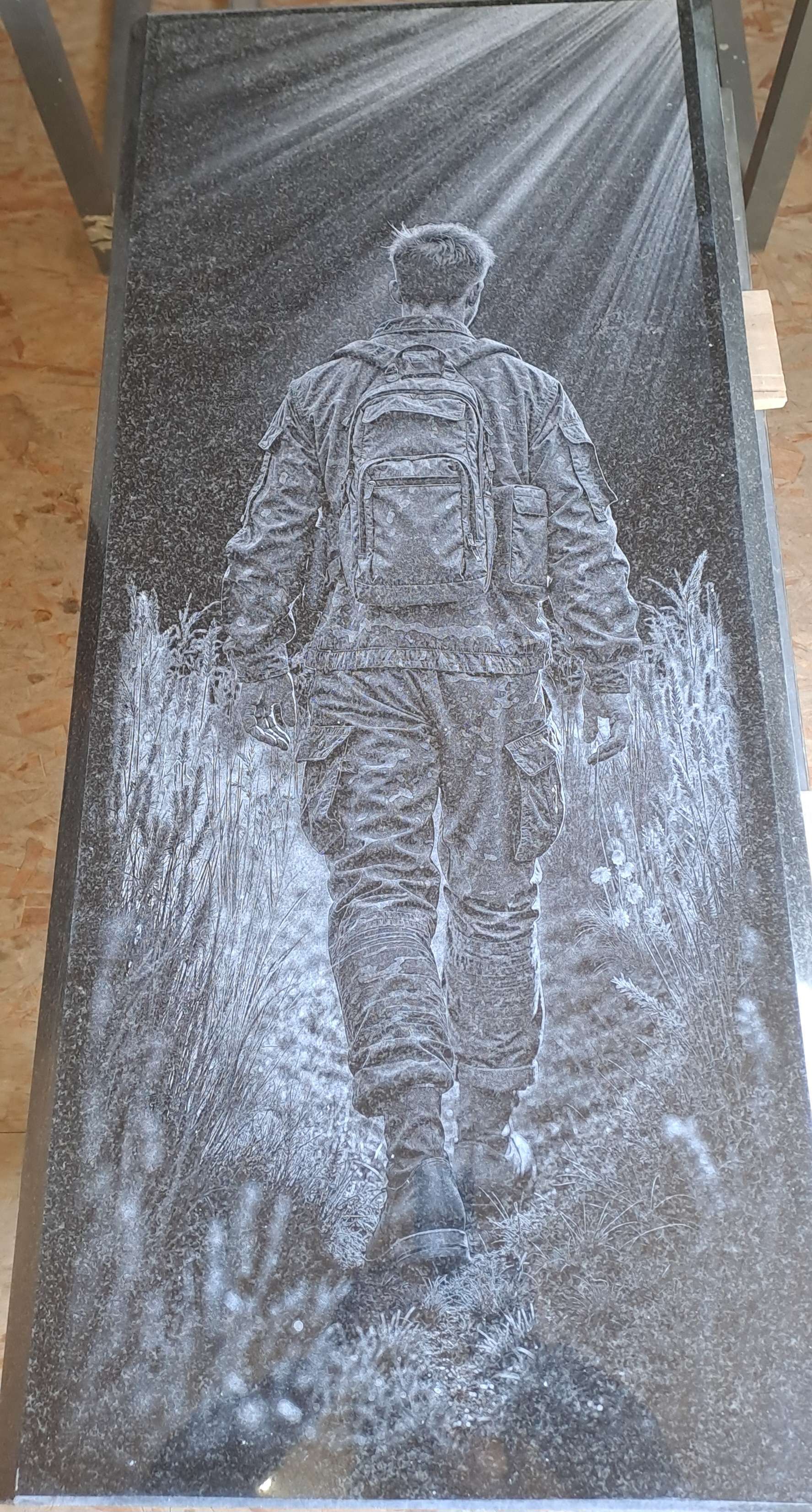

rtven Опубликовано 12 апреля, 2025 Автор Опубликовано 12 апреля, 2025 Вот на миртэлсе старый камень седой с прожилками и уже немного матовой полировкой 110х50 . В живую вообще огонь. Разберусь с интерфейсом и возможностями отступ по краям будут меньше а пока так ручкам лучи дорисую потом. Спасибо тому кто сделал это оформление и выложил в доступ. 3
the creator Опубликовано 12 апреля, 2025 Опубликовано 12 апреля, 2025 Классные работы. Последнюю работу -файл где можно скачать? И по Зубру. Вы с каким шагом гравируете? Я ставлю 0,36.
rtven Опубликовано 12 апреля, 2025 Автор Опубликовано 12 апреля, 2025 @the creator По шагу не помню. я меняю до разрешения 100.2 на дюйм 1
a-revus Опубликовано 12 апреля, 2025 Опубликовано 12 апреля, 2025 @rtven там эпитафия есть, шрифт этот ищу давно, может знаешь его имя?
rtven Опубликовано 12 апреля, 2025 Автор Опубликовано 12 апреля, 2025 Пишет Mojito но у меня его нет 1
