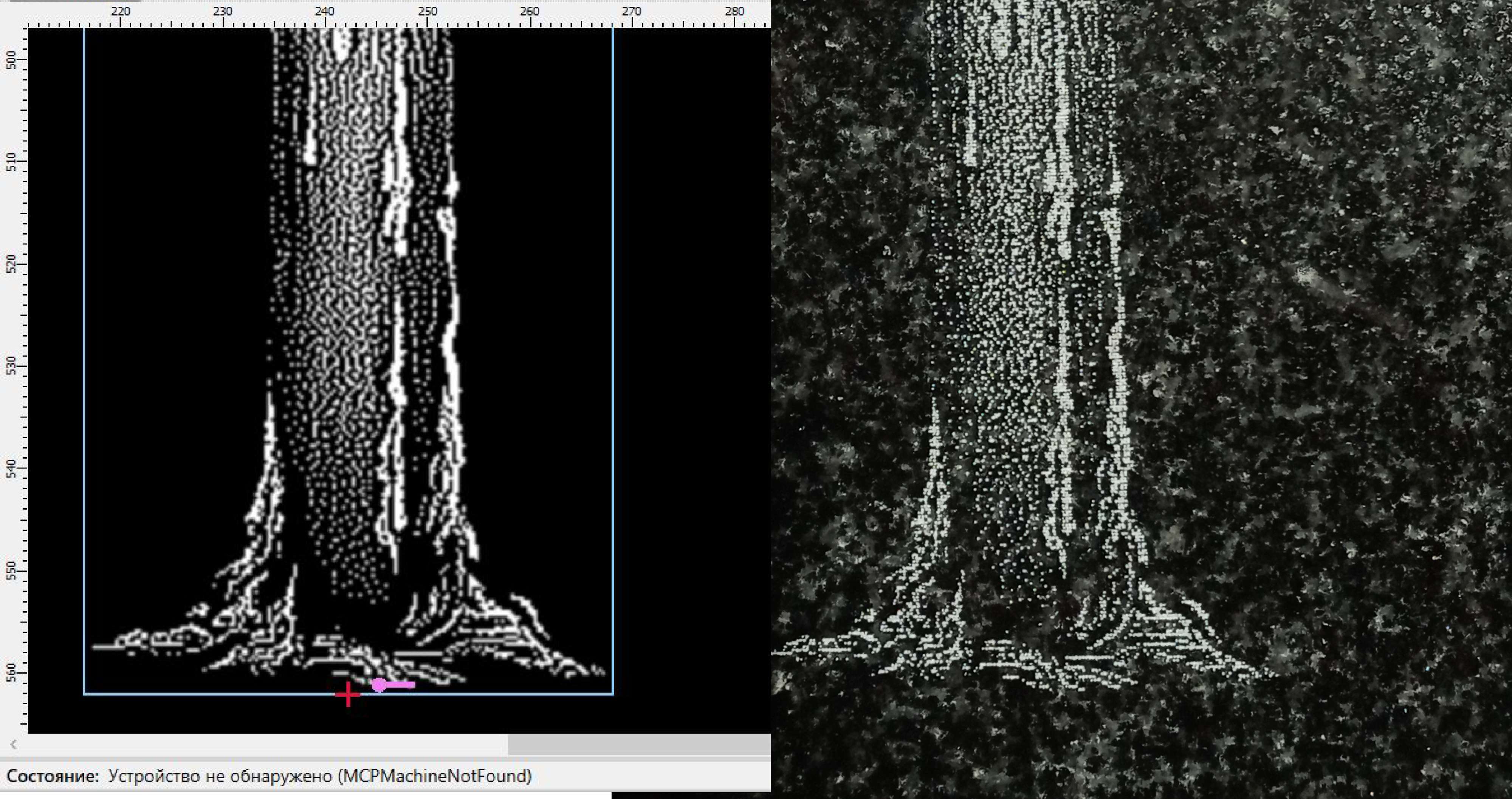

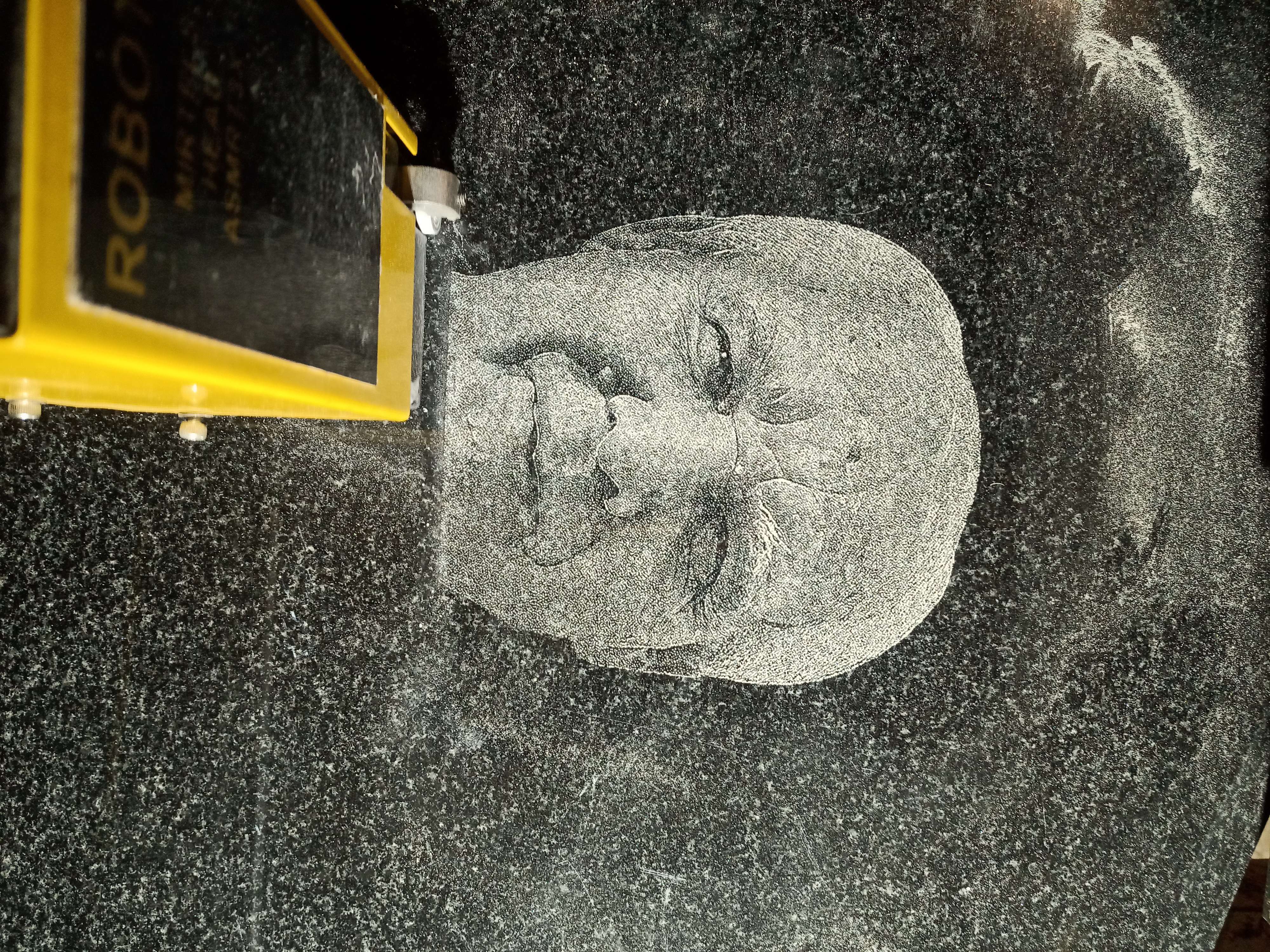

rtven Опубликовано 13 апреля, 2025 Опубликовано 13 апреля, 2025 Гравирую памятник по частям к примеру фигура отдельно лицо отдельно фон отдельно. И при гравировке лица станок награвирует строк 80 и останавливается ошибки на экране нет лампочка на станке мигает красным. меняешь строку на 1 вперёд(81) он половину строки гравирует и останавливается. такое уже не 1 раз прошлый раз голубя гравировал отдельно он его 2 раза пробил на третьем остановился и ни в какую не хотел его гравировать. тогда я подумал что это из- за того что много слоёв и типа вес большой. сейчас 1 слой лицо(16 см) и всё Подскажите пожалуйста кто знает что это.
rtven Опубликовано 14 апреля, 2025 Автор Опубликовано 14 апреля, 2025 Удалил станок из программы и сново добавил.(совет сервисного) Не помогло. сейчас хотел лицо отдельно ещё 1 проход запустить понизил серое до 30 он чуток погравировал и остановился. Может это из за неправильных настроек 30х100 ?

Винни-Пук Опубликовано 15 апреля, 2025 Опубликовано 15 апреля, 2025 Верхний параметр должен быть не меньше 100. Поставьте 101 и будет Вам счастье. К сожалению это небольшой глюк программы. 1
rtven Опубликовано 15 апреля, 2025 Автор Опубликовано 15 апреля, 2025 @Винни-Пук большое спасибо. а серый можно на 0 поставить?
a-revus Опубликовано 15 апреля, 2025 Опубликовано 15 апреля, 2025 (изменено) Переведи в 1 бит в Кореле и серый вообще не нужен. Настучал вчера портрет, серый любой, он не работает, белый 300 поставил. В один проход можно оставить, клиент примет. Но сделал из интереса второй, краска лучше лезет и немного чище. Изменено 15 апреля, 2025 пользователем a-revus 1
a-revus Опубликовано 16 апреля, 2025 Опубликовано 16 апреля, 2025 абсолютно не смешно. смысл не в том, что лупанул на диком ударе в один проход на низком разрешении, был спортивный интерес. смысл не парить мозг когда какой удар усилить, какой ослабить, по белым перебито, по серым не хватает. очередной проход может безвозвратно всё испортить. если нижний удар можно убрать на ноль, то с верхним такой фокус не прокатывает, верхний бьёт всегда. Видишь в проге картинку, без фанатизма удар выставил средней силы, и через три прохода видишь на камне копию. как-то так оно работает в 1бит.
