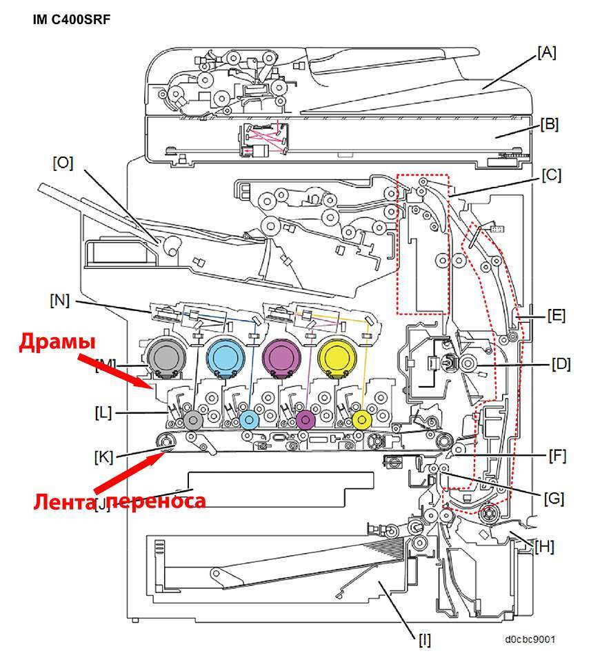

basilok Опубликовано 8 мая, 2025 Опубликовано 8 мая, 2025 (изменено) Опять увидел этот аппарат, Лазерный декольный принтер Ricoh IM C300 , у фирмы которая занимается продажей декольных принтеров. Кто хотя бы чуть в теме прекрасно поймет какие проблемы будут при его использовании на любом керамическом тонера. Драмы перевернуты и лента снизу. О чем только думает продавец??? Уж лучше взять Xerox А4 формата чем этот аппарат. Цена у них 490 000р за БУ. Деньги на ветер!!! Изменено 8 мая, 2025 пользователем basilok 1 1

Samara63 Опубликовано 8 мая, 2025 Опубликовано 8 мая, 2025 (изменено) Засирается лента(ремень). Такая ситуация у меня IPc1. Загрязняются метки, далее утомительный разбор мытьё. Покупку сюи искренне не понимаю. Посмотрел цену imc300 это 200тр за А4. Давеча привезли жене мс 2000 со смешным пробегом 6000 листов за 110 тр. Изменено 8 мая, 2025 пользователем Samara63 1
