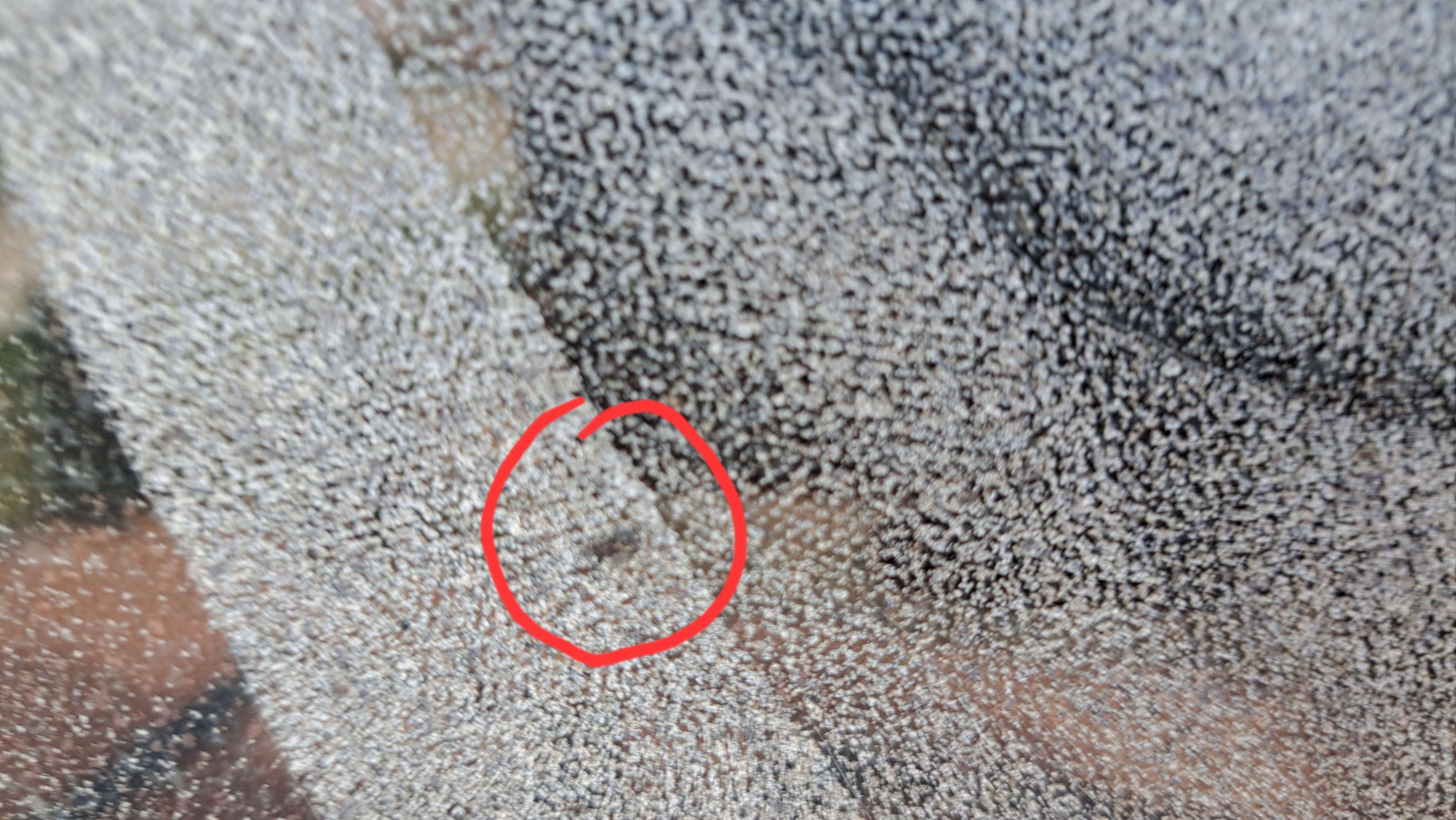

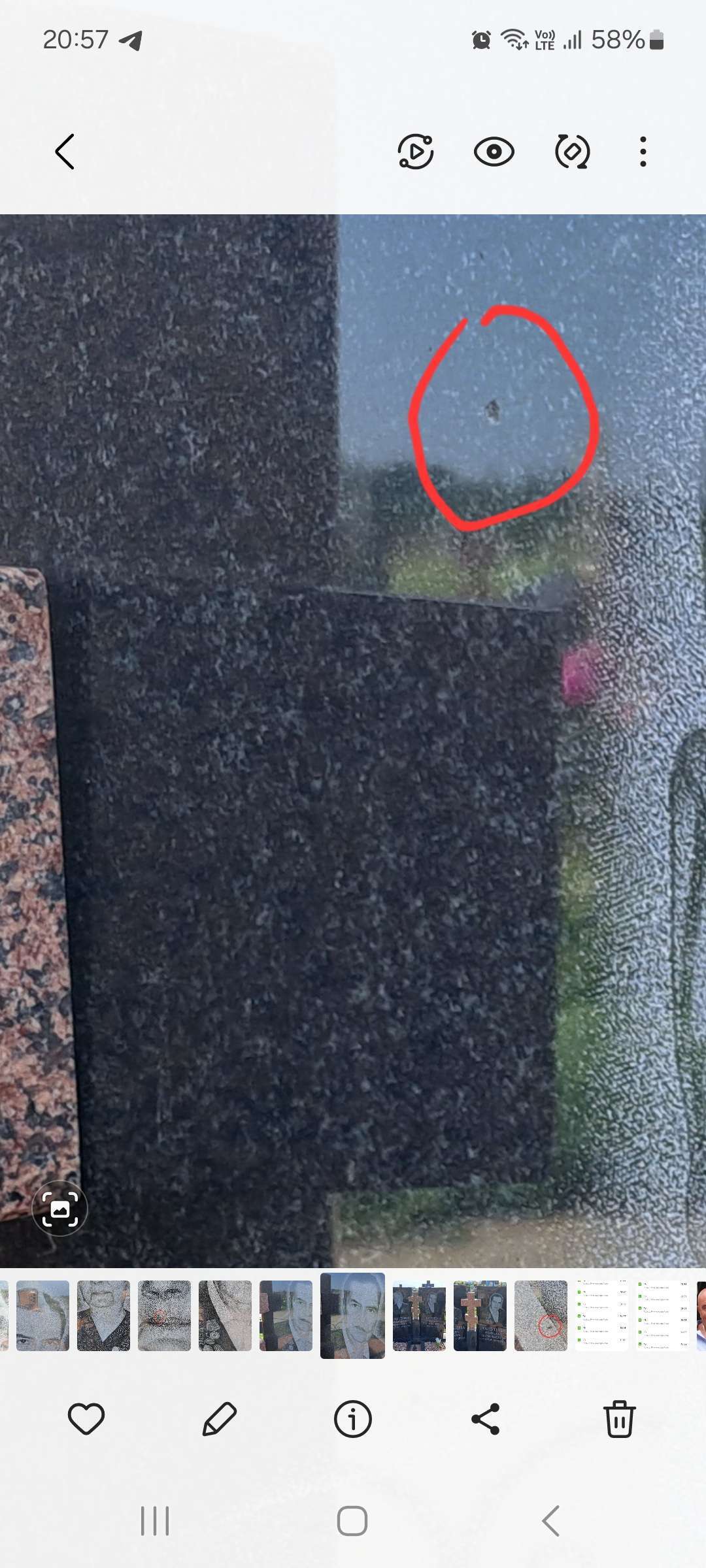

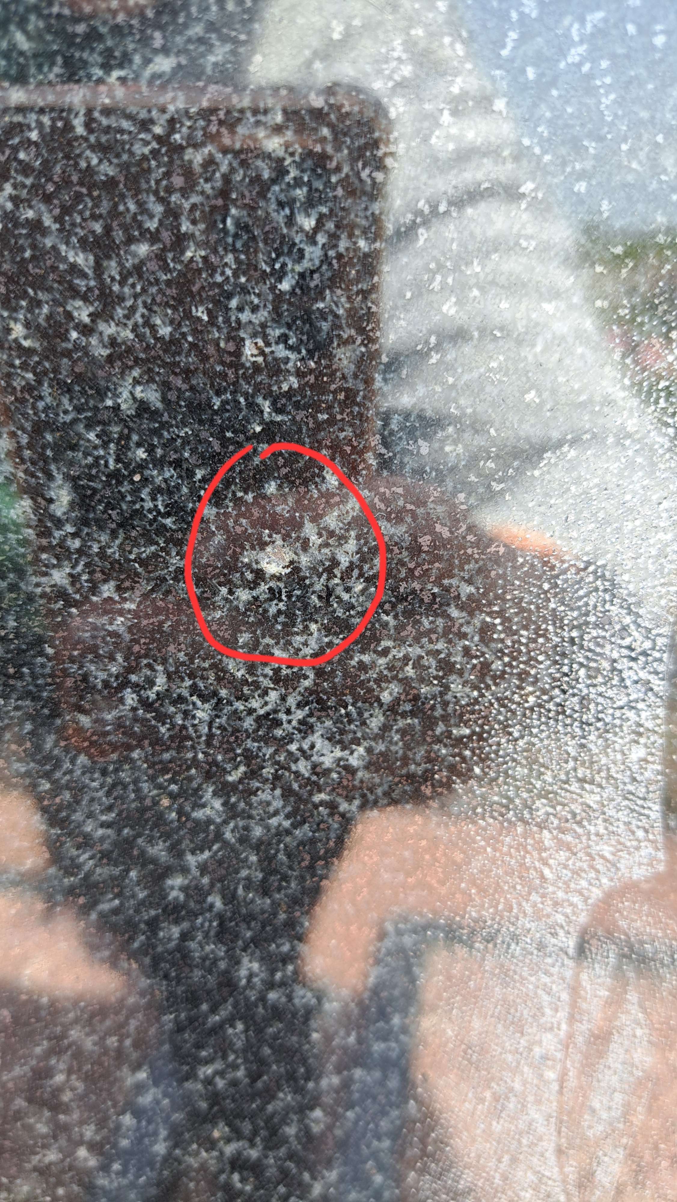

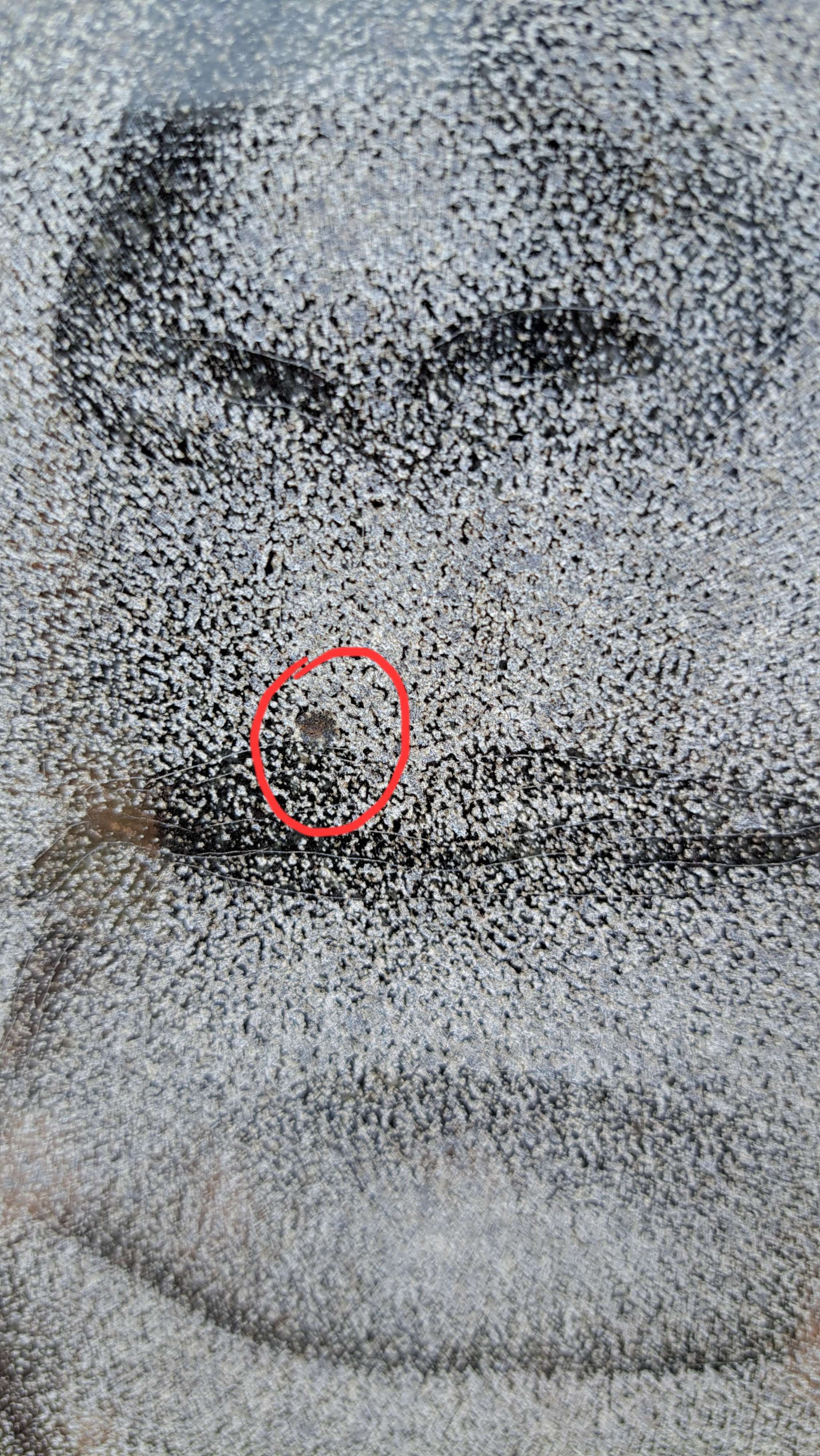

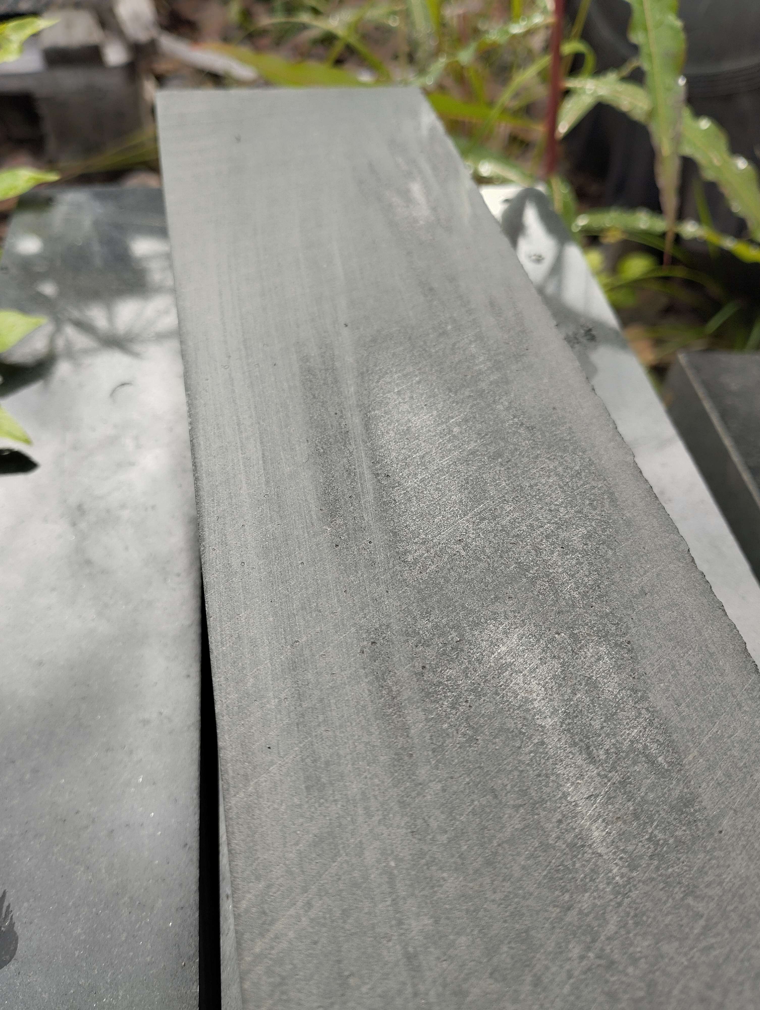

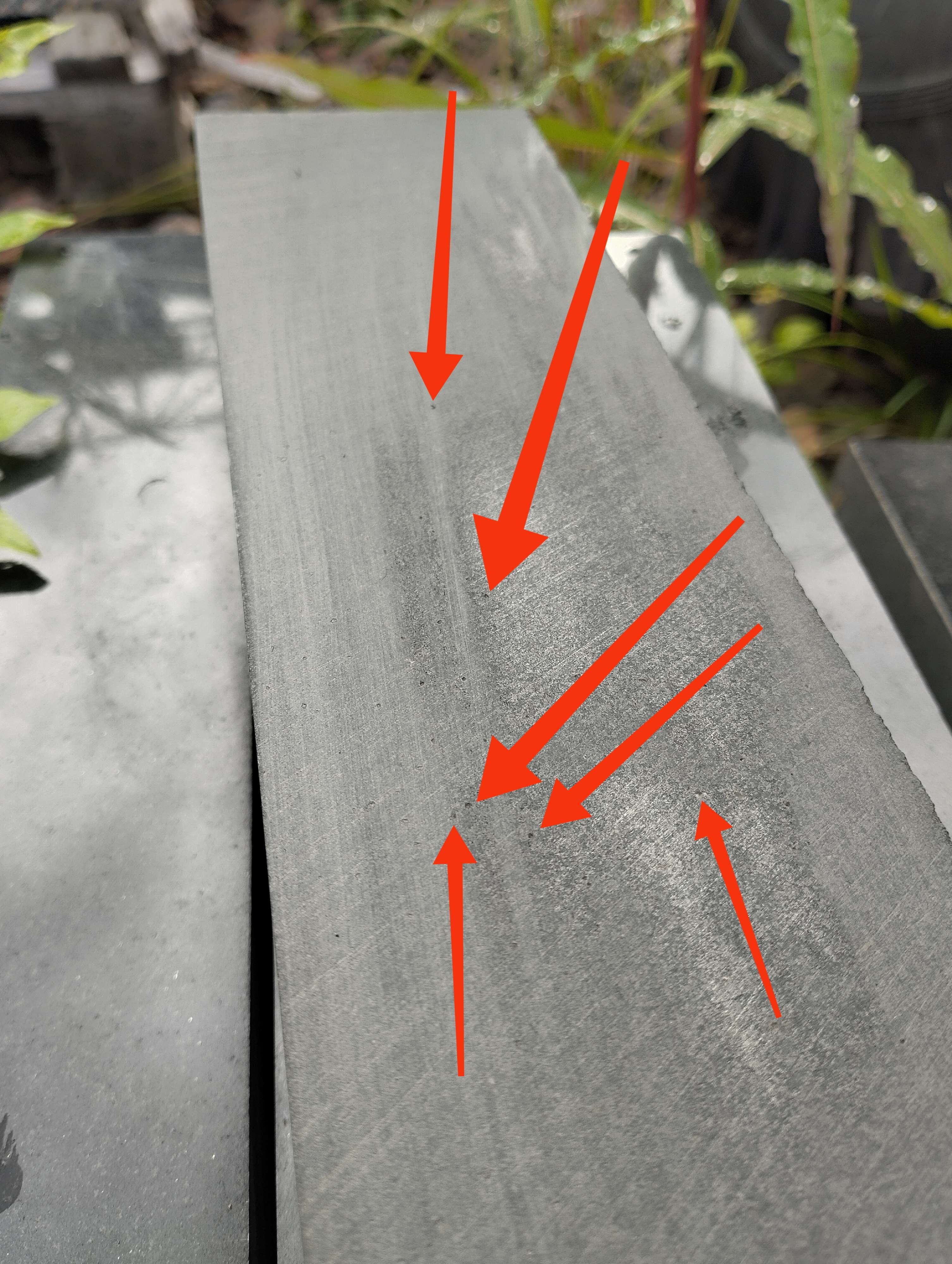

Nad Опубликовано 5 июля, 2025 Опубликовано 5 июля, 2025 Добрый день. Уважаемые специалисты, подскажите, пожалуйста, обыкновенному потребителю, не разбирающемуся в камнеобработке и гравировке. Памятник из карельского гранита стоит 5 лет, делали в одной из самых дорогих гранитных мастерских города. Год назад заметила странные темно-коричневые пятна на полировке, это не грязь и не жир. Сейчас их стало больше. Что это и как с этим бороться? Спасибо.
Ваня 1 Опубликовано 5 июля, 2025 Опубликовано 5 июля, 2025 От сварки ещё такое бывает.,но сдесь наверное не сварка, структура камня такая,присутствие метала в камне,при распаде метал ржавеет,и возможны появление микропор,и таких дырок...
minus Опубликовано 5 июля, 2025 Опубликовано 5 июля, 2025 Такое явление обсуждали здесь Мышкой жмак 1 1
Владимир1986 Опубликовано 5 июля, 2025 Опубликовано 5 июля, 2025 Да тут всё просто, банально отстреливает полировка, вполне возможно из за перегретого камня при полировке... У нас парочку было таких камней, под керамику пошли.... 👍 1

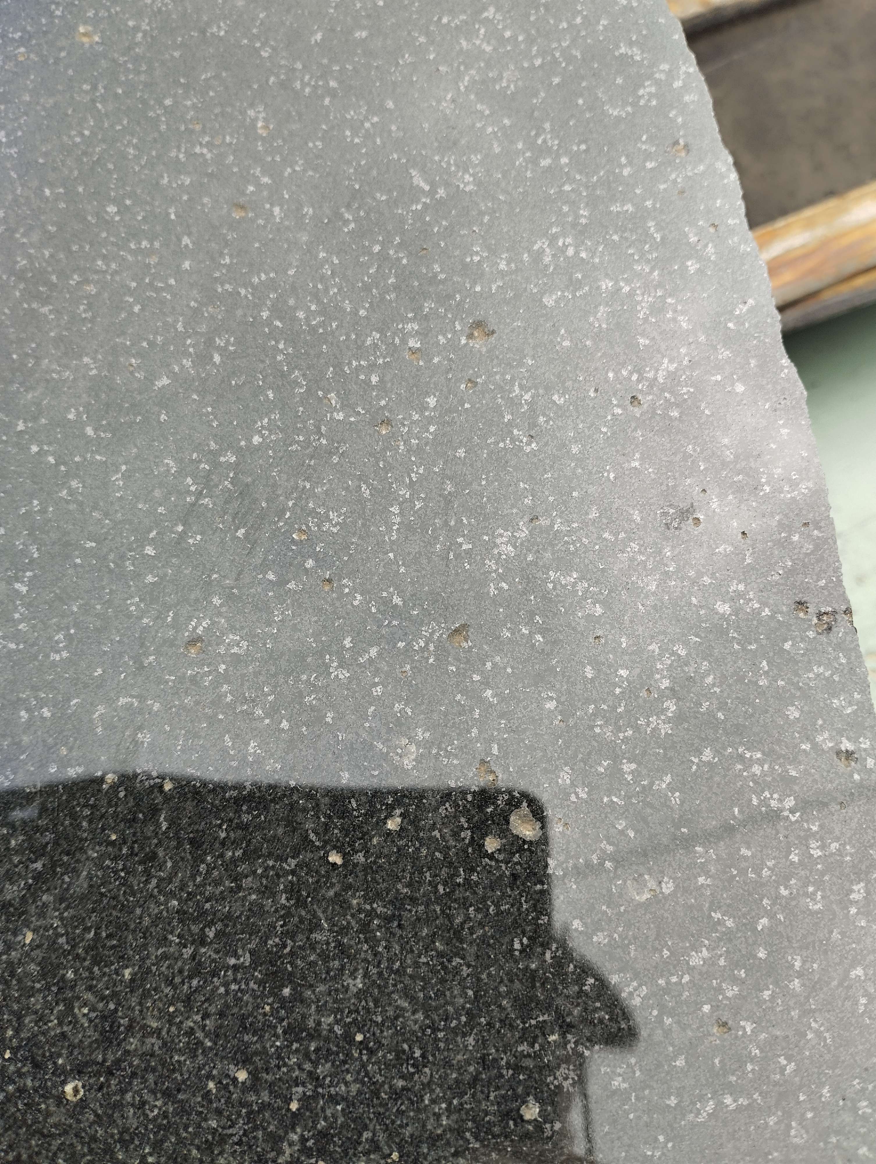

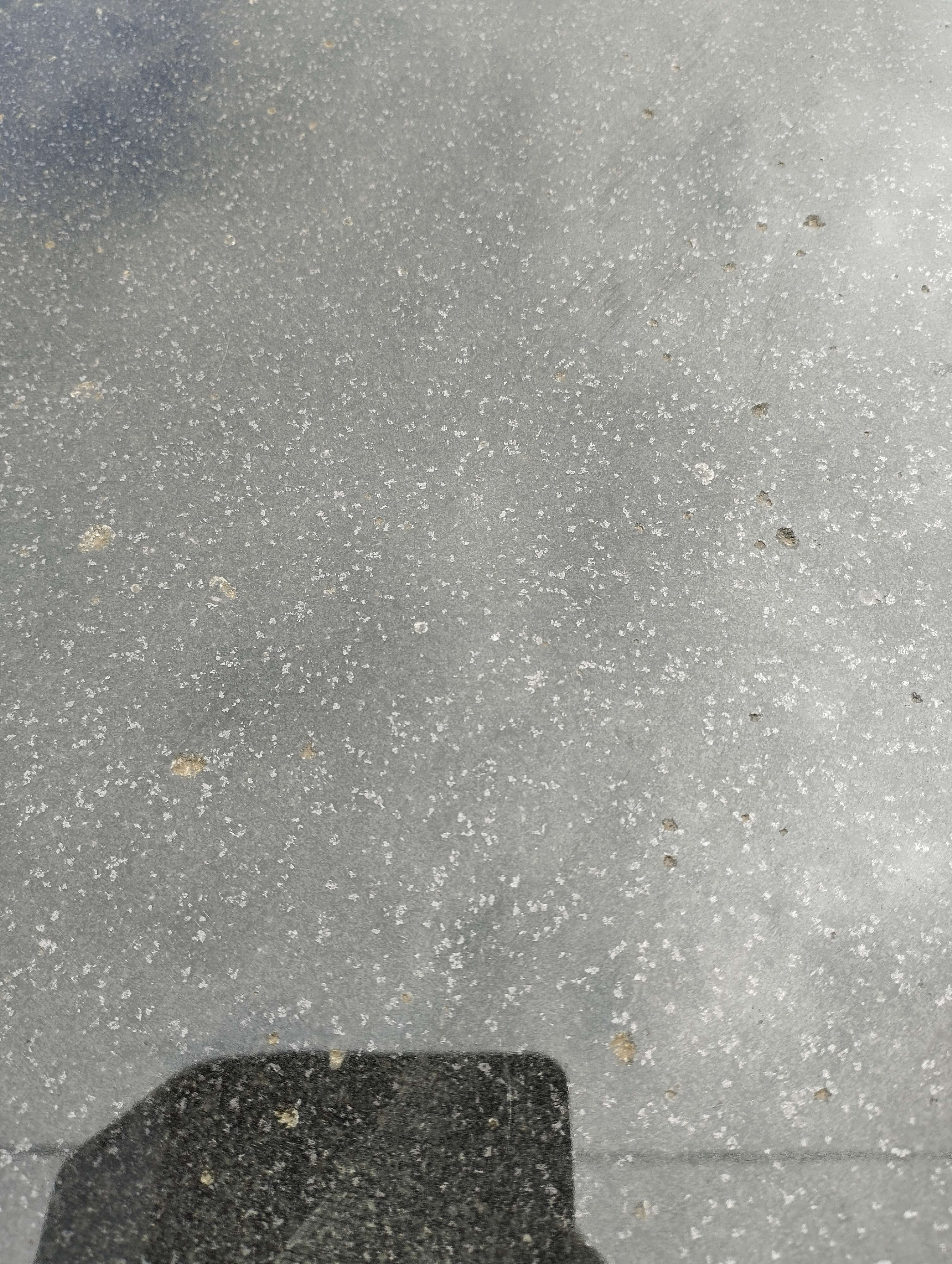

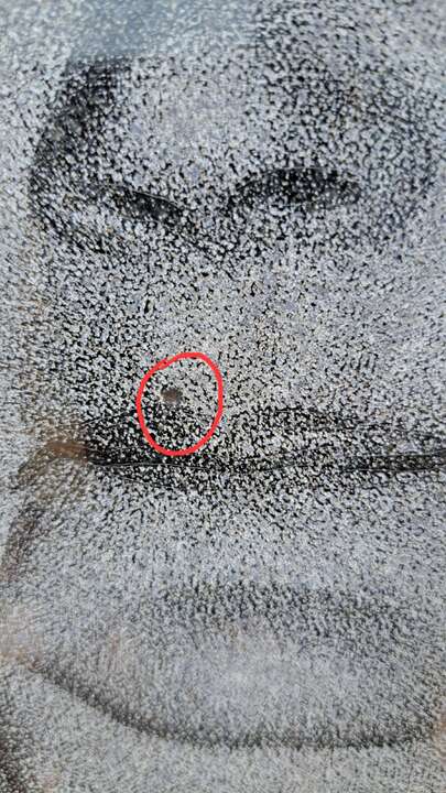

harut Опубликовано 8 июля, 2025 Опубликовано 8 июля, 2025 Я думаю что это железо в камне... попадается слойы где железо больше .... Потому что не все камни имеют такие проблемы именно Габбро-диабаза другорецкого месторождения .... Я уже давно наблюдаю за этим .... Даже не полированный камне можно наблюдать ... Плохо видно но можно увидеть если присмотреться Вот видео можно посмотреть https://disk.yandex.com/i/rSlH_KFVa97WMw https://disk.yandex.com/i/kNjM5wQ1RPZcnw 2 1 1
Nad Опубликовано 8 июля, 2025 Автор Опубликовано 8 июля, 2025 @harut Здравствуйте. Скажите, пожалуйста, распространяется ли гарантия гранитной мастерской на такие случаи ( в договоре прописана гарантия на целостность памятника 25 лет). Если через 5 лет такие изменения, что дальше будет? Памятник не из дешевых был. Хочешь как лучше сделать и качественнее, а получается как всегда 😥
harut Опубликовано 8 июля, 2025 Опубликовано 8 июля, 2025 Я не знаю на счёт гарантии у нас такое было человек настоял мы Памятник поменяли и всё.... Вапше говорят не надо тревожить усопших....Нечего вечного нет и камень не исключение с годами и камень разрушается но тут просто вопрос.... вроде считается что Карельский Габбро-диабаза лучший и устойчивый и рисунок на нём держится долгое время....
Денис Давыдов Опубликовано 8 июля, 2025 Опубликовано 8 июля, 2025 @NadИменно от таких вкраплений памятник не развалится. Всё со временем стареет и теряет первоначальный вид. Температурные перепады зима-лето, ветер и солнце делают своё дело. Трудно ожидать, что тот же автомобиль к концу гарантийного периода будет сопоставим по состоянию с новым. 1 1
Владимир1986 Опубликовано 8 июля, 2025 Опубликовано 8 июля, 2025 У нас подобное меняют, но за все время что я работаю я раза три видел подобный деффекты, скорее всего на кладбищах ещё есть подобные камни, просто на них не обращают внимание... Я думаю, что камень могли бы и заменить по гарантии, так как случай редкий... 1 2
