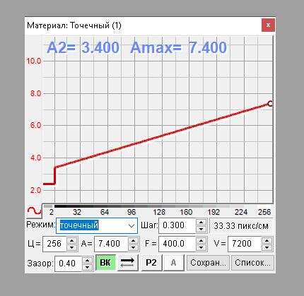

GreenShadow Опубликовано 2 октября, 2025 Опубликовано 2 октября, 2025 В 30.09.2025 в 15:06, Lun666 сказал: В каких настройках лучше всего выбивать текст, чтобы он был читаемым, ровным и чётким? У нас так (для САУНО, если надпись без полутеней): ГРАВИРОВАТЬ ПОСЛЕ ПОРТРЕТОВ (картинок): только один проход!!! + Амах от 8,0 до 9,0 + шаг 33,33 + двойной проход (ВК) + Диагональный растр + Скорость от 120 до 160 + Зазор 0.6. В ФШ подобрать вариант, когда граница букв "не сыпется" при переносе в Энгрев... 1

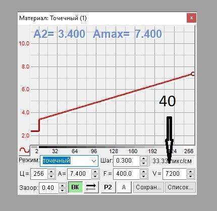

igors Опубликовано 4 октября, 2025 Опубликовано 4 октября, 2025 (изменено) можно набивать по разному вариантов много и в процессе работы подстроитесь на ту систему работы которая Вас устраивает я тоже разделяю на элементы при гравировке это удобнее экономичнее и быстрее для четкости букв на камне выбираю максимальную скорость и примерно 40 точек на см и в комбинированном режиме 3 прохода Изменено 4 октября, 2025 пользователем igors
Lun666 Опубликовано 6 октября, 2025 Автор Опубликовано 6 октября, 2025 @igors немного не совсем понял как точки выставить, не смотрите на настройки это пример
Storn Опубликовано 6 октября, 2025 Опубликовано 6 октября, 2025 В 04.10.2025 в 22:22, igors сказал: 3 прохода зачем столько?
igors Опубликовано 6 октября, 2025 Опубликовано 6 октября, 2025 (изменено) @Storn в 2 прохода тогда нужно сильнее удар ставить а в три прохода нежненько заходит ну и глубина чуть по лучше цвет гравировки белее так как я гравировку не закрашиваю меня устраивает данный подход Изменено 6 октября, 2025 пользователем igors
