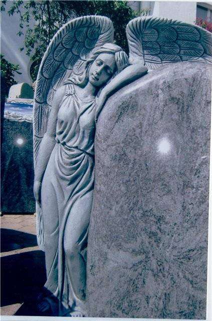

maier Опубликовано 7 апреля, 2011 Опубликовано 7 апреля, 2011 фото 3-х летней давности, свежих давно не делал, на зелёном(Воронова) и на чорном(Екин) глубина 0,2 мм, на остальных от 1 до 5 мм подскажите как фото вставить, не могу что - то, или кому на мыло скинуть или скайп? мой скайп maier55iтак и не понял как фото вставить
maier Опубликовано 8 апреля, 2011 Автор Опубликовано 8 апреля, 2011 вроде разобрался, спасибо Graver, на другом форуме нашол его подсказку
ирин@ Опубликовано 8 апреля, 2011 Опубликовано 8 апреля, 2011 Хорошая зарядка для шеи)))) ( Лучше всётки переворачивать фото!) ...что за мрамор? Симпотичненько....
maier Опубликовано 8 апреля, 2011 Автор Опубликовано 8 апреля, 2011 пока не плохо, доделывай .... тоже пробовал, но видно что то не так второй год стоит невостребованная
maier Опубликовано 8 апреля, 2011 Автор Опубликовано 8 апреля, 2011 шеей тоже можно покрутить , -извените, даже не задумался на этот счёт.мрамор саянский, достаточно жосткий, иногда кварцованный

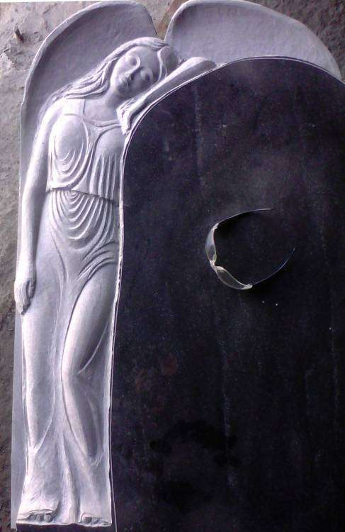

Галюня Опубликовано 8 апреля, 2011 Опубликовано 8 апреля, 2011 неудачный ракурс дамы..(травматический , жалко её , беднягу)
ирин@ Опубликовано 8 апреля, 2011 Опубликовано 8 апреля, 2011 ...ндя...дама русалку напоминает)))) может её на цветы изрезать.
bogskul Опубликовано 8 апреля, 2011 Опубликовано 8 апреля, 2011 Прежде, чем резать, найди женщину или попроси знакомую попозировать тебе и пофотографируй метров с десяти несколько вариантов. Потом выбери удачное фото, которое лучше подходит по твоему замыслу и с него вылепи небольшой макет из глины или из пластилина. А уже с макета, который ты сваяешь и прочуствуешь форму, ты и будешь резать камень, предварительно конечно найди соотношение 1:5 или 1:10, расчерти и вперёд!
maier Опубликовано 9 апреля, 2011 Автор Опубликовано 9 апреля, 2011 найди женщину или попроси знакомую попозировать - это всё сложно и долго, проще другое что то сделать. Но за рекомендации спасибо, пошол работать "искать" некогда
maier Опубликовано 14 апреля, 2011 Автор Опубликовано 14 апреля, 2011 скорбящие в мраморе, ангелы в гипсе и пластелине
James-Hattfild Опубликовано 4 июля, 2011 Опубликовано 4 июля, 2011 Вообще класс, мне нравится, так аккуратно, ничего лишнего, самое то подходит для стелы, а не то что бывает налепят тёток грудастых во всей красе(конечно тоже очень красиво, но не на памятники). как такое резать? сначала лепить из пластилина надо, да?
maier Опубликовано 18 июля, 2011 Автор Опубликовано 18 июля, 2011 сначала делал в пластилине, чтоб сразу видеть сколько камня убирать

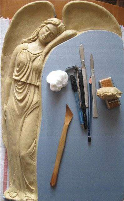

maier Опубликовано 25 января, 2012 Автор Опубликовано 25 января, 2012 заказчик принёс фото, заказали сделать макет памятникавот такой отдал на утверждение
Тёха Опубликовано 25 января, 2012 Опубликовано 25 января, 2012 Щека напухшая у тётки. Если заказчики увидят скажеш что зуб болит вот она и подпухла))))

maier Опубликовано 24 мая, 2012 Автор Опубликовано 24 мая, 2012 какие рекомендации, ещё немного изменю опорную ногу и добавлю деталировки, КРИТИКУЙТЕ, пока не совсем испортил 2
Банщик Опубликовано 24 мая, 2012 Опубликовано 24 мая, 2012 Стремный ангел. Конечно мне возразят, что клиенты и такого купят. Конечно купят, но от этого он стремным быть не перестанет.Давай начнем с верха.Крылья. А где крылья? Есть уши от Чебурашки или от слона, а вот крылья отсутствуют.Волосы. Правая сторона причеки не проработана. Один сплошной блин.Голова. Судя по всему ангел положил голову на подушку и дремет. Хотя внижнем углу к подушке пределали ладонь. Зачем подушке человеческая ладонь?Лицо. На общем фоне вполне нормально.Одежда. Хотя даже не одежда. А круги на воде. Особенно на животе. Вообще безобразие. Подземный толчок в океане, магнитудой 8 баллов.Левая рука. Неестестенна, висит плетью. На ладоне неправильная пропорция пальцев. И выглядит очень грубо.Ноги. Стоят нееестественно. Сколько не пытался принять такую позу и так же поставить ноги, но у меня не получилось. Видимо я не ангел.Пальцы на ногах очень массивные, похожи на обрубки.Надеюсь ты воспримишь мой ответ с долей юмора. И не расстраивайся, все хорошее еще впереди. 1
maier Опубликовано 24 мая, 2012 Автор Опубликовано 24 мая, 2012 конечно Банщик ты не ангел , я ж пишу: режу ещё, поэтому и критикуйте, а я попробую все замечания исправить ,с ладошками у меня действительно проблема
Банщик Опубликовано 24 мая, 2012 Опубликовано 24 мая, 2012 Ну если еще исправимо, то поработай над формой и направлением крыльев.По идее они растут из-за спины, между лопаток. А у тебя просвет между крыльями идет из-за затылка, если продолжить эту линию дальше, то между лопатками ну никак не попадем. И форма правого крыла уж очень разлапистая. Я бы сделал ее поуже. 1
maier Опубликовано 24 мая, 2012 Автор Опубликовано 24 мая, 2012 стрелками чиркнул в картинку , мне б понятнее б было, уменя нет образования(худож), просто нравиться делать из камня разные вещи, фотал на телефон дома распечатываю и смотрю-подрисовываю, на следующий день режу, камень лежит метр от пола и на месте не все грехи видно ,да и прыгать туда-сюда не очень-то хочется, так что редактируйте пожалуйста всё постораюсь учесть и исправить
Тираспольский Опубликовано 24 мая, 2012 Опубликовано 24 мая, 2012 Да крылья слишком лопастые особенно правое. Драпировки нужно больше не выставляй ноги, не будут в глаза бросаться.А в целом вырисовывается интересно ...Какой размер камня ?Совет чаще ставь камень вертикально и отходи в сторонку смотреть, сам будешь видетьИ зови людей со стороны смотреть не стесняйся, когда долго работаешь с глаз замылевается 1
maier Опубликовано 25 мая, 2012 Автор Опубликовано 25 мая, 2012 камень 1100х700, рядом только трактористы и экскаваторщики, а на их мнение полагаться крайне опасно. и камень вертикально ставить не получается - один работаю, как наработаюсь (пылью надышусь), на мобилу фотографирую и дома на компе смотрю - распечатываю -подрисовываю, потом убираю недочёты,СПАСИБО за рекомендации, ваше мнение ВАЖНО для меня
Тираспольский Опубликовано 25 мая, 2012 Опубликовано 25 мая, 2012 Ну трактористы тоже люди, причём не слабые пускай и помогут поставить 1
