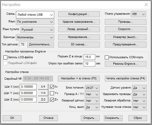

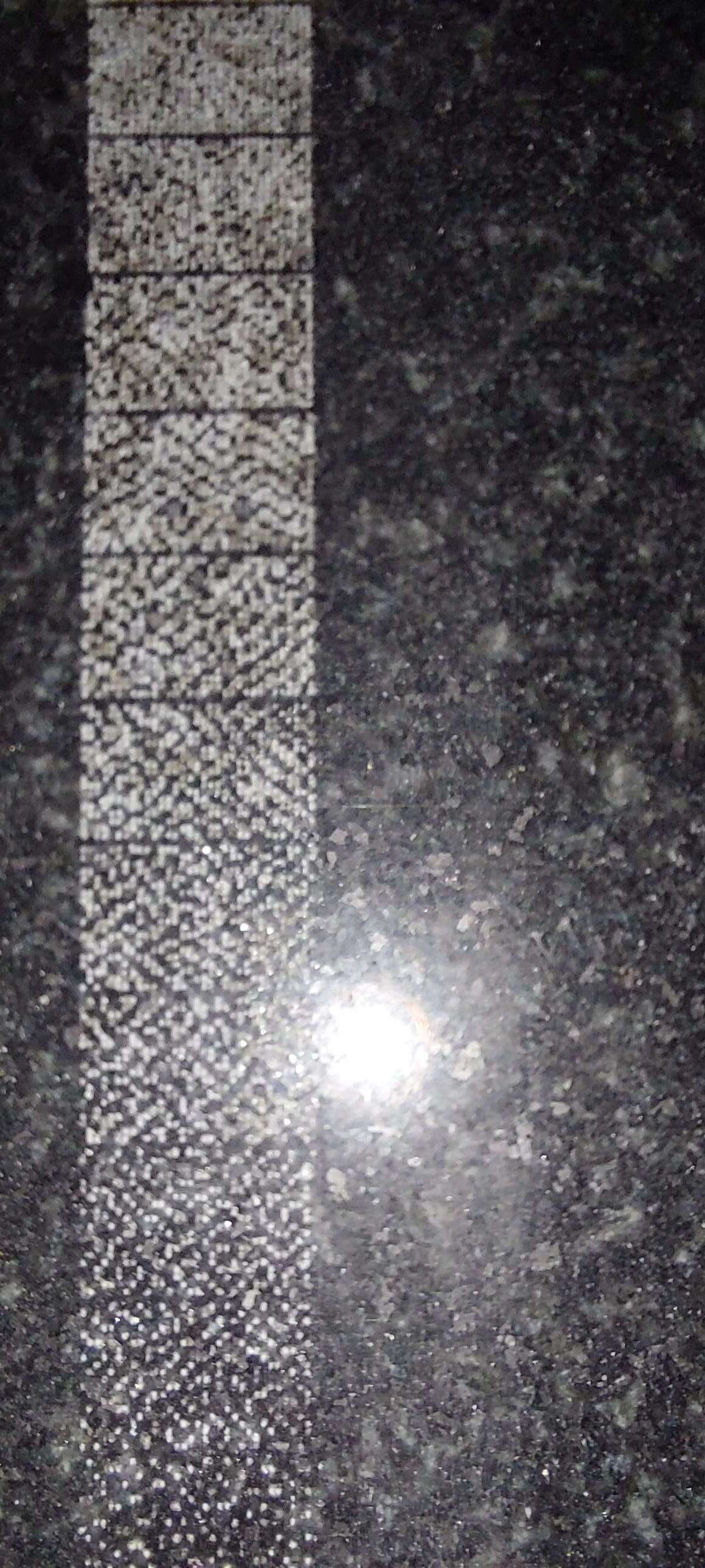

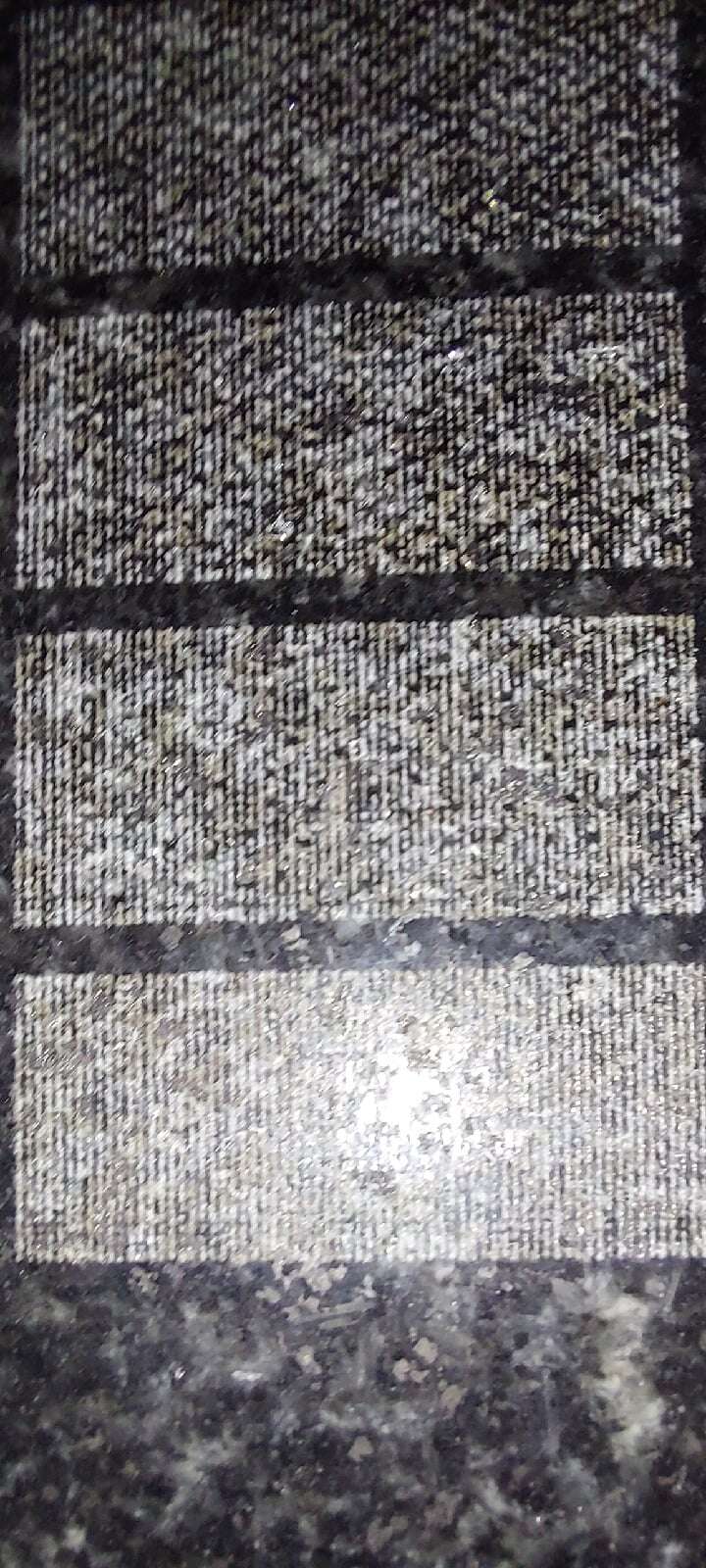

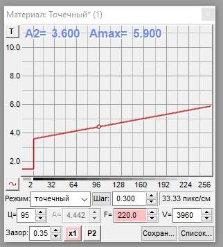

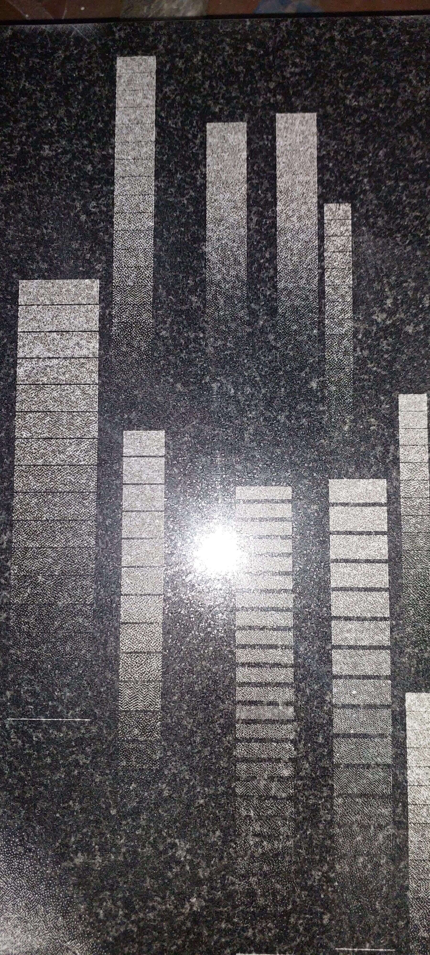

retard Опубликовано 30 ноября, 2025 Опубликовано 30 ноября, 2025 Здравствуйте, форумчане! Извечная тема с качеством. Взяли график-3КП с версией 12.2A . При любых настройках выдаёт рябь. Пробовал шаги 0.250-0.300, F 160-300, разными настройками A2 и Amax, P1-P4, зазоры 0.35-0.50 . В близи видно, что бьёт в средних и ярких тонах хаотично, то сильно то слабо. При тесте магнита показывает разное значение в зависимости от положения по X и Y, 22.50-24.50. На одном месте тест стабилен. Подскажите пожалуйста, в чём может быть причина? Мучаюсь уже неделю.
rtven Опубликовано 1 декабря, 2025 Опубликовано 1 декабря, 2025 Не понимаю нормально набитый градиент. немного поиграть с силой удара чтобы не сбивал чёрные точки и серые чтобы не сильно забелял и всё. А вот если после второго прохода все чёрные точки сбиваются тогда проблема.
retard Опубликовано 1 декабря, 2025 Автор Опубликовано 1 декабря, 2025 Спасибо, что хоть глянул) да, сейчас играюсь дальше с ударом. Ставил P3, так как он оставляет черные точки в белом, и они остались после 2 прохода. У меня ЛС пока не открыт. Сейчас тестим на стандартных, F 220 только поставил. Попробовал ослабить магнит до 20, не помогло, всё равно рябь или же "червячки". 1
rtven Опубликовано 2 декабря, 2025 Опубликовано 2 декабря, 2025 @retard Давно на сауно не работал по натройкам точно не скажу. Попробуй Р2.
katalist Опубликовано 2 декабря, 2025 Опубликовано 2 декабря, 2025 Согласен с @rtven, надо ставить модифицированный растр Р2 и проверить блок питания на какое напряжение стоит фактически. Если на 36В, то и в настройках выставить 36В.
retard Опубликовано 4 декабря, 2025 Автор Опубликовано 4 декабря, 2025 27В на блоке и в проге. Попробовал изменить конфигурацию делителей, стало намного лучше, бьёт только слабее. Обратно подзатяну магнит и буду играться с A2 и Amax.
