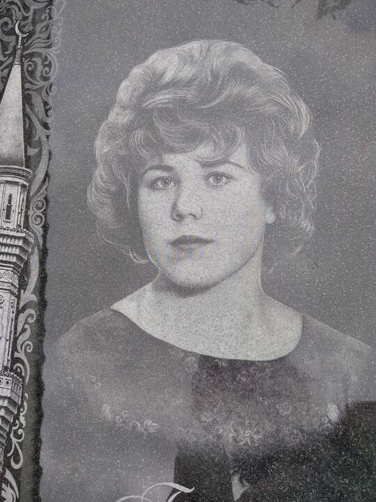

День добрый! Приобрети Сауно График-3КЛД 12 версии, на данный момент результат с переменным успехом, есть кто работает на таком станке? Хотелось бы увидеть примеры работ на пятнистой карелии. Сколько проходов делайте, какая скорость и параметры, окрашивайте ли предварительно стелу меловой краской?
@Opol Работаю только на лазерной трубке, тоже 12 версия

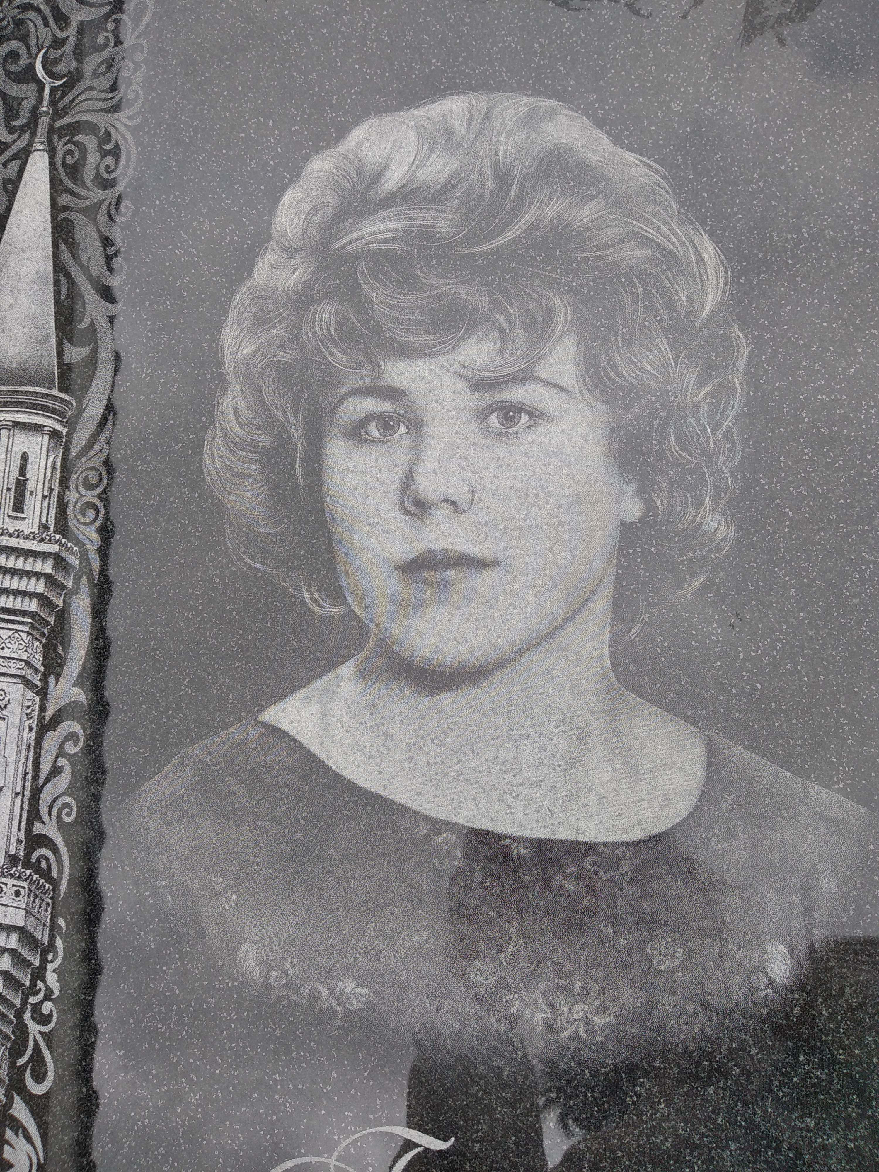

@Opol Вот вариант без подкраски, мелкие пятна выходят на карелии. На китае как попадется камень может не пробить, пятнисто выйти.
