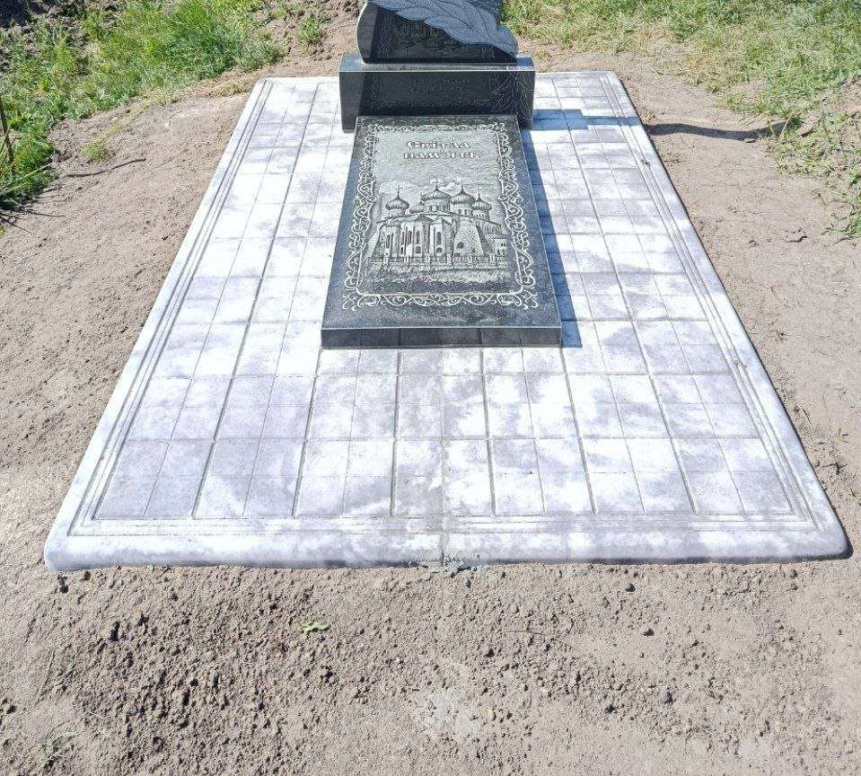

classroomham Опубликовано 15 апреля Опубликовано 15 апреля Скажите, пожалуйста, пропорции бетона кто разбирается.
Сано Опубликовано 16 апреля Опубликовано 16 апреля День добрый, плиты делаются не сложно, надо купить формы и вибростол, форм побольше, они разные идут и по размеру и по рисунку, пропорции не скажу не знаю, но цемент высокой марки надо и добавки ещё какие-то идут, у нас ребята когда начали этими плитами заниматся они года 2 хрень делали, то ломаются хотя арматура присутсвовала, то крошатся , вот только последние 3 года хорошо делать начали
classroomham Опубликовано 16 апреля Автор Опубликовано 16 апреля @Сано У нас они получаются по своей формуле нормальные плюс минус, но проблема в том что в бывают немного кривые и при установке уже приходится играть и пытаться скрывать неровности. На фото другие производители вообще каким-то образом делают и тонкие, и цветные.
Сано Опубликовано 19 апреля Опубликовано 19 апреля Дак коллеры для бетонов, растворов всякие есть, по толщине у нас 6 см и ровные
vadim Опубликовано 20 апреля Опубликовано 20 апреля В 19.04.2026 в 19:26, Сано сказал: Дак коллеры для бетонов, растворов всякие есть, по толщине у нас 6 см и ровные где находитесь? территориально
classroomham Опубликовано 20 апреля Автор Опубликовано 20 апреля @Сано Понимаю, они у нас не очень ровные бывают. Сначала с отсева делали, сейчас с песка. Пропорция 4.5 щебня, 2.5 песка и мешок цемента 25кг. Вот и спрашиваю есть ли способ заливать их лучше, лучшая пропорция. Смазываем отработкой. @vadim Украина
