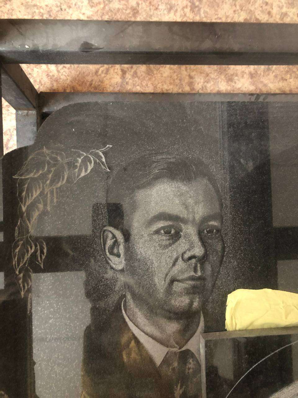

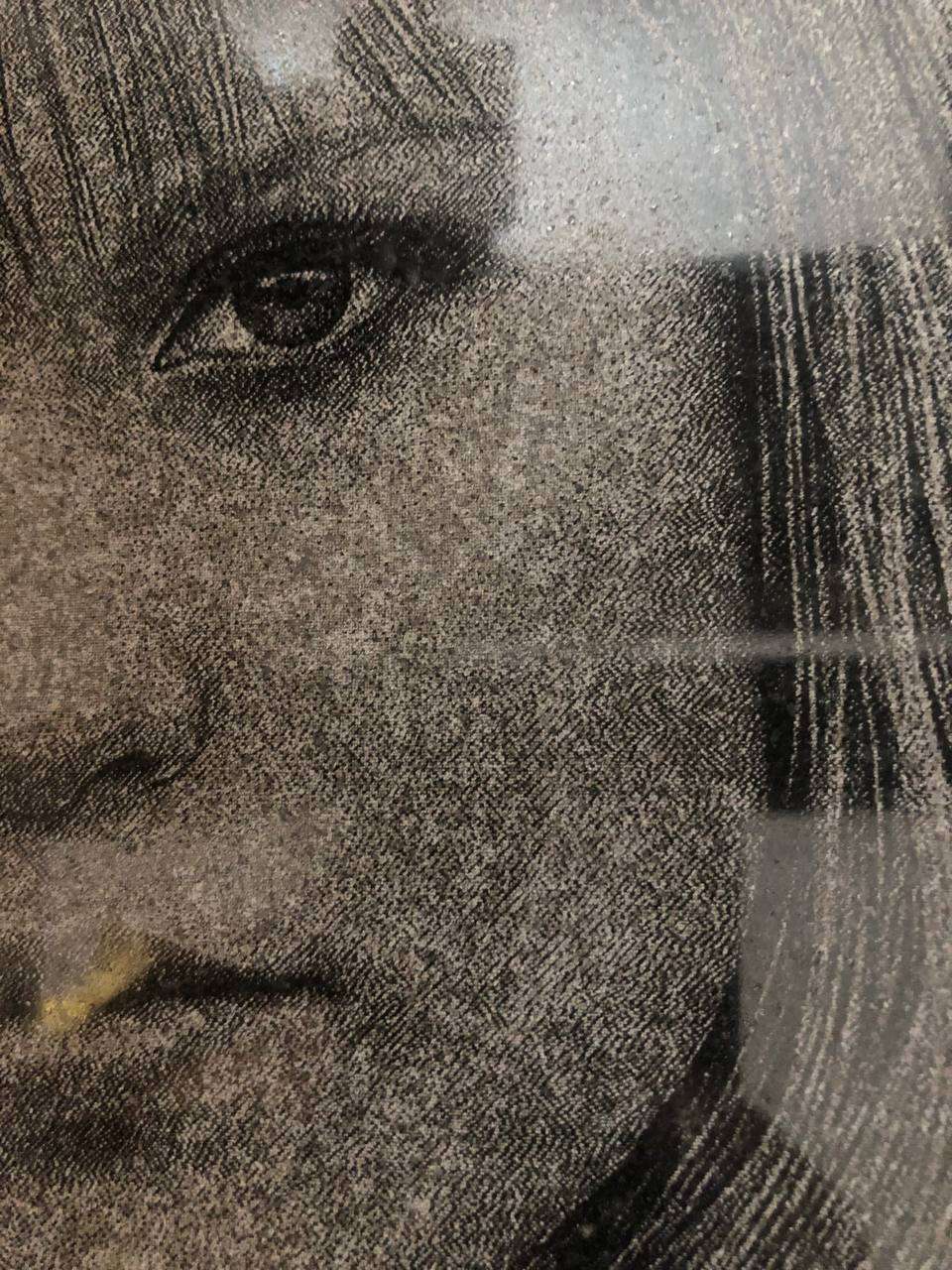

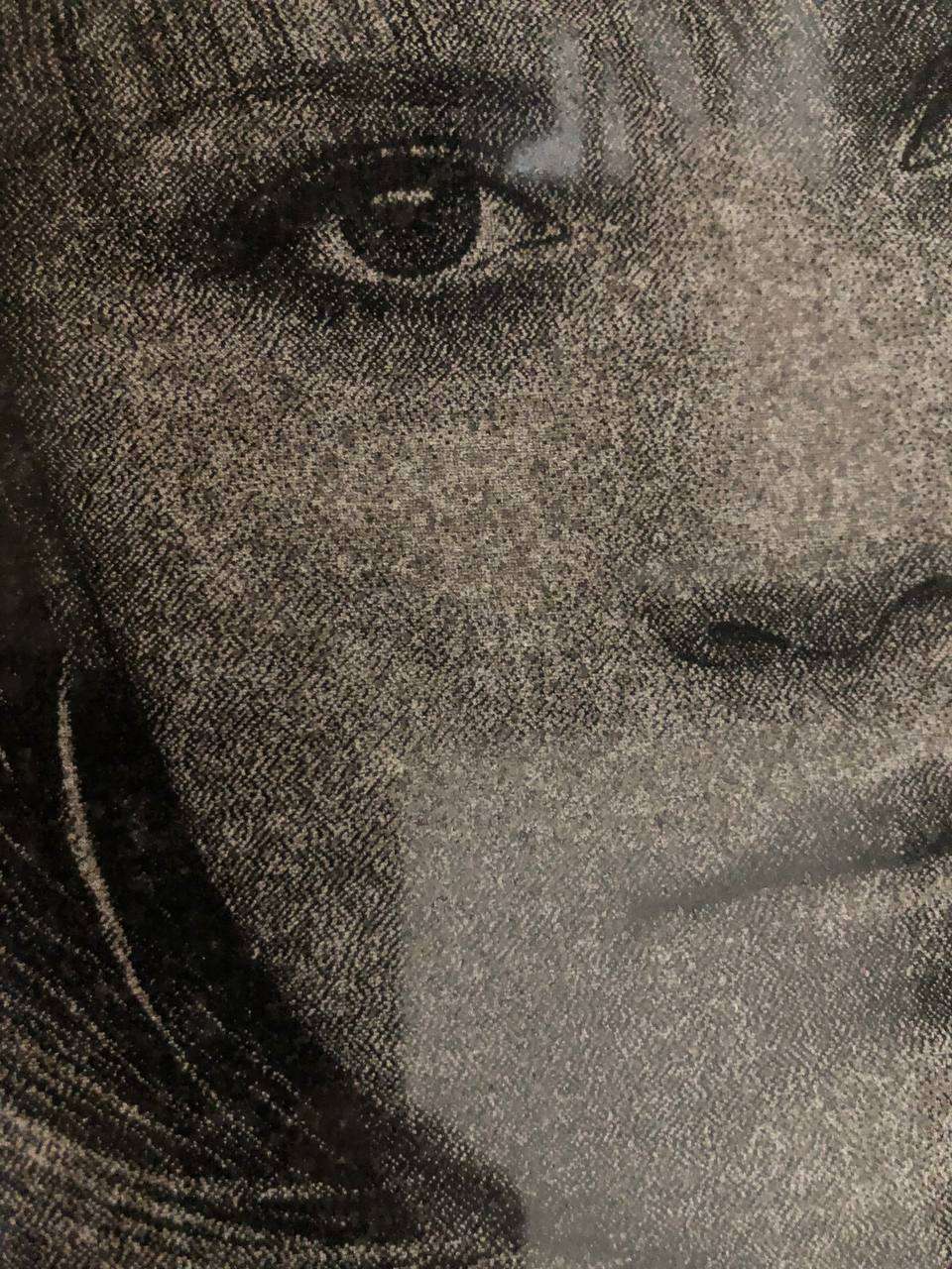

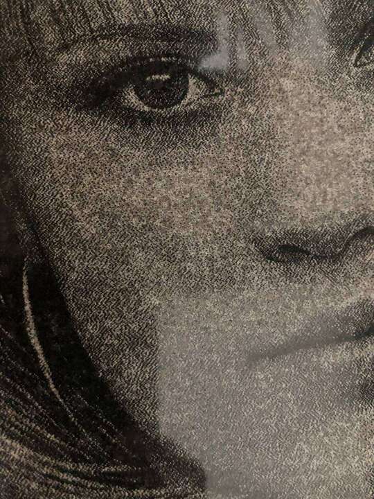

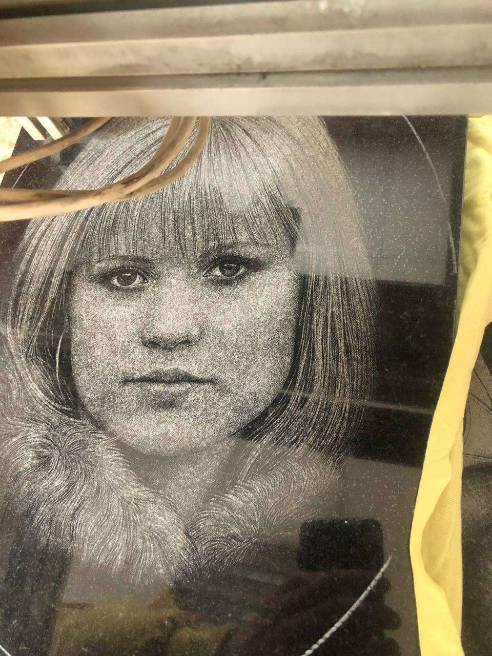

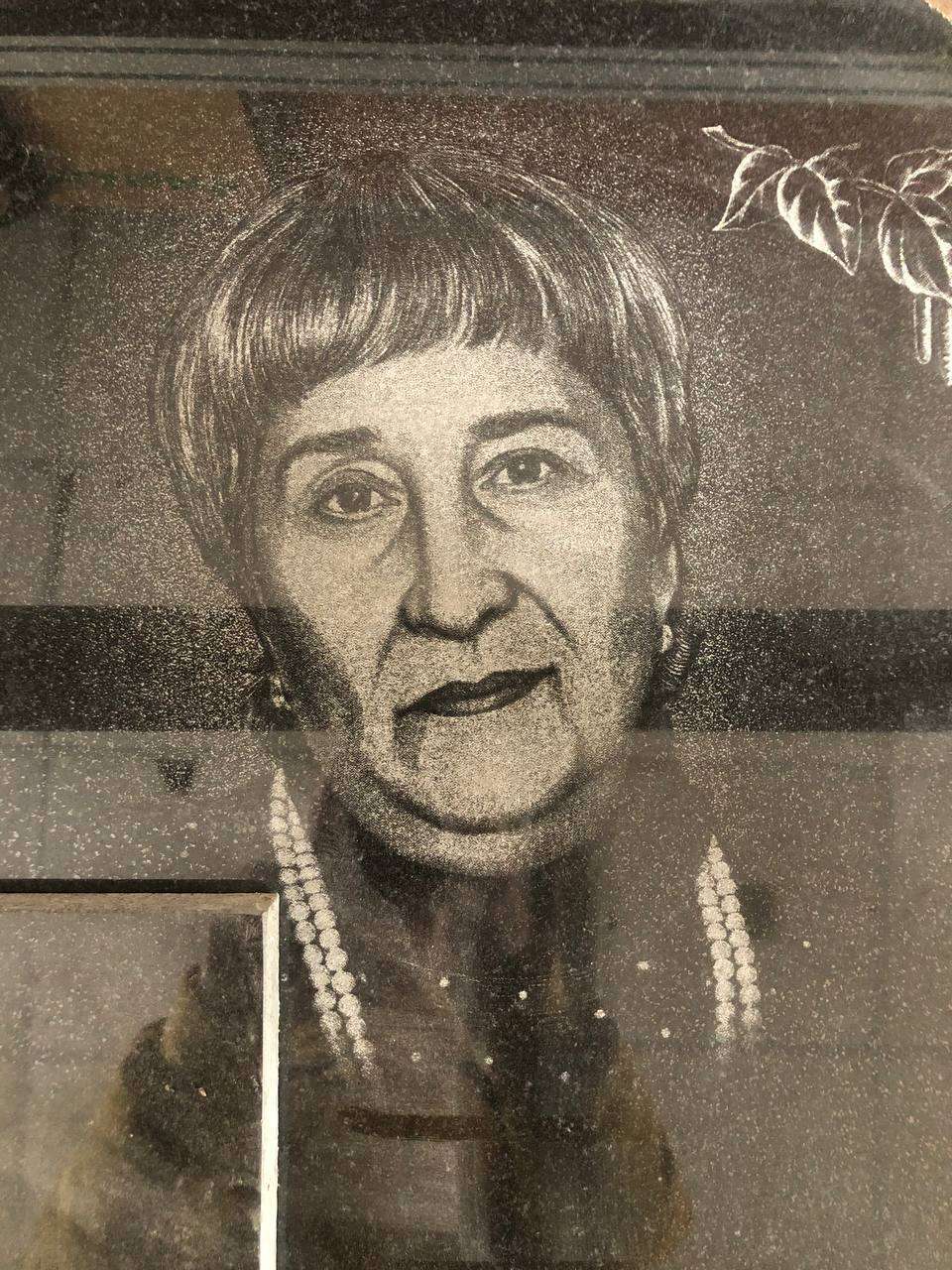

У меня был фигурный камень на котором нужно было сделать гравировку макета с переходом с одной части камня на другую. В процессе обхода по контуру станок не отреагировал на "пропасть" в камне и перешёл через пустоту на другой участок и прошёл по контуру без проблем вернувшись в нулевую точку. Во время гравировки в этом месте (где пустота) игла соскочила и врезалась в край камня. Работу приостановили механическим путём. На другой день при запуске станка после выполнения нулевой точки заготовки и обхода по контуру игла пропахала камень. Выяснилось что сбился параметр уровня. Мы (два моих начальника не знающих станок и я) выставили уровень зазора (по совету в трубке телефона) на мониторе станка. "зазор", "ввод" зазор выставился автоматически. После чего прошли по контуру (другой прямоугольный ровный камень) убедившись в равномерности зазора я начала гравировку в режиме ячеек и получила пятнистый результат. ВОТ ЭТОТ КАМЕНЬ То есть портрет выглядит контрастно. Нет полутонов. Мы списали плохое качество на этот режим (ячеек). Теперь я сделала другой портрет (девушка) в обычном режиме на плитке - на щеках где скулы и переход тонов при первом прохождении был чёткий контур по грани светотеневой полосы, как будто область "румян" обвели светлым. На повторном проходе в том же режиме с теми же настройками эти пятна стали менее заметными.
ТАК ЧТО НЕ ТАК СО СТАНКОМ ИЛИ НАСТРОЙКАМИ?

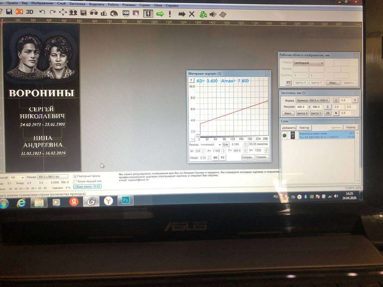

Напишите параметры гравировки: Зазор, F, амплитуды удара A1, A2, кол-во проходов. До этих портретов проблем не было?

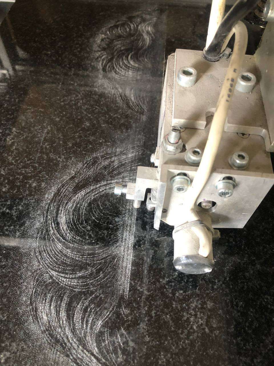

Всё время запускаю с одними и теми же настройками и каждый раз разный результат -  то очень хороший, то вот вчера начал полосами бить. Не пойму - где подвох. Спокойно запустить и выдохнуть пока не получается.
Полосы чаще всего связаны с износом подшипников в  осевых направляющих, реже проблемы с магнитом или кабелем X в вашем случае. Начать проще поставив запасной магнит, если имеется, если нет или не помогает, то заменив кабель X или Z. По первым фото, когда у вас получились резко контрастные изображения на камне, аналогично решал проблему заменой магнита.
