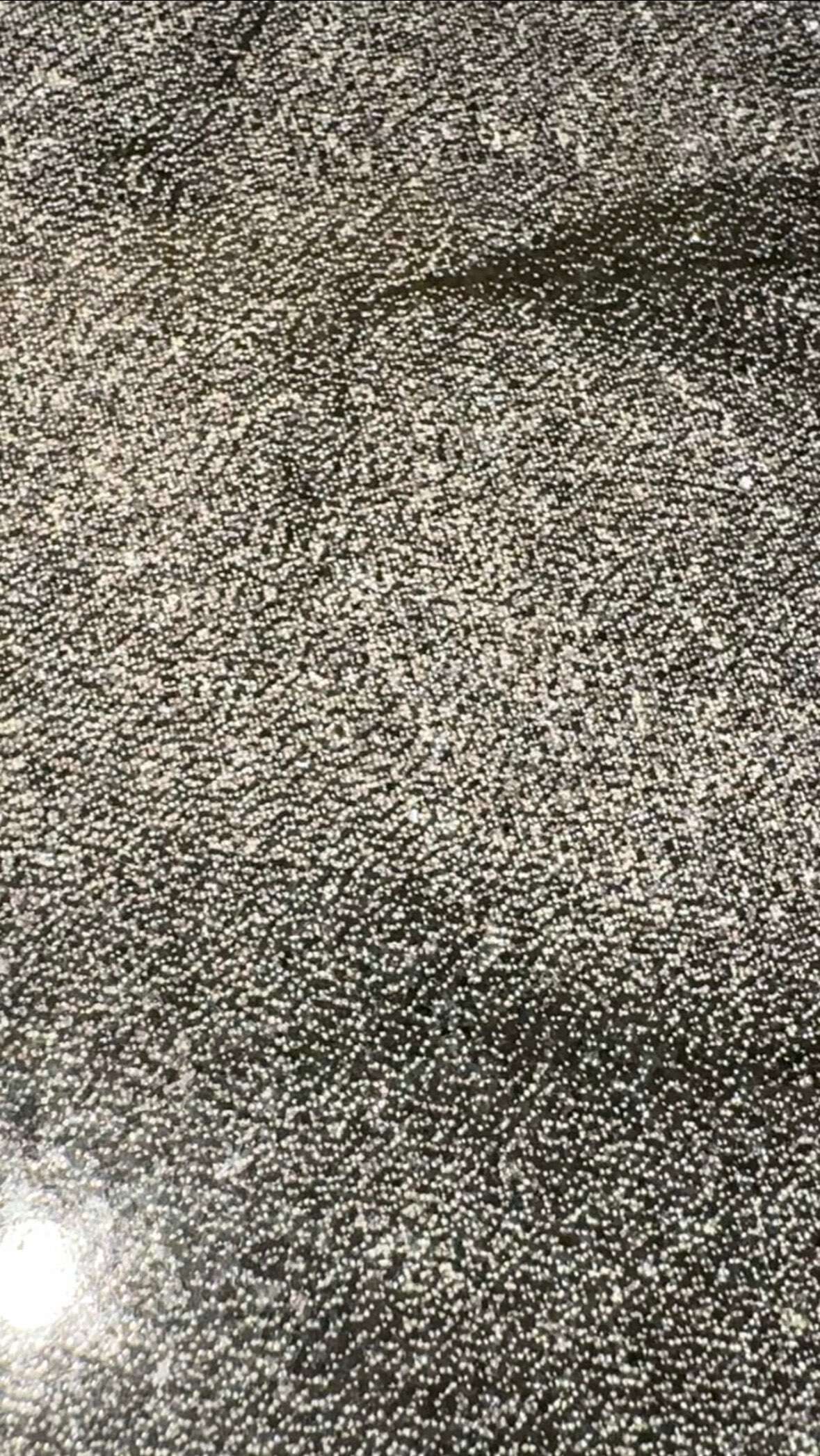

Navoper Опубликовано 24 апреля Опубликовано 24 апреля Всем привет. На портретах присутствует строчность, как исправить? Эксперименты с положением головки проводились, не настраивается идеально! Все равно видна сточность. Кто сталкивался?
Soaring man Опубликовано 24 апреля Опубликовано 24 апреля пробовали двойные или тройные проходы? проверяли натяжку ремней? ну тут у вас и строчность довольно слабая.
Navoper Опубликовано 25 апреля Автор Опубликовано 25 апреля @Soaring man двойные тройные проходы проблему не решают. Да на фото слабо выраженная строчность, но мне хочется получить идеальную битовую карту. У меня ось Y 2 метра, не знаю как и сколько натягивать ремни чтобы и равномерно было и не слишком сильно или слабо. За все время владения станком так и не смог настроить идеально, он из коробки уже коряво был настроен.
Navoper Опубликовано 25 апреля Автор Опубликовано 25 апреля @Soaring man я вижу вы в этом хорошо разбираетесь, смотрел ваши работы, и станок ваш бьет идеально. Я и в сервис обращался и сам экспериментировал, ну никак не получается настроить правильную битовую карту.
Soaring man Опубликовано 26 апреля Опубликовано 26 апреля @Navoper добавьте еще двойной проход, может помочь, плюс гравировка будет почище. ну и плюс белый поднять чтоб пожирнее бил, тогда на светлом строчность уйдет, а на темном ее и не видно особо.
Navoper Опубликовано 26 апреля Автор Опубликовано 26 апреля @Soaring man спасибо за совет, хотелось бы, конечно, иметь просто хорошо настроенный беспроблемный станок, чтобы и по одному проходу хорошо бил и по два и по три, а не искать решения маскировки проблем. Чувствую, что труднее найти причину чем её устранить.
