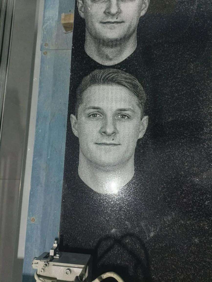

aglooka Опубликовано 27 апреля Опубликовано 27 апреля Знаю что данные темы уже не однократно поднимались , но я так и не нашел причины появления полос( Пробовал ослабить болты которые держат подшипник и протянуть каретку туда сюда несколько раз. Либо не помогало либо помогало но всего на пару дней а потом проблема повторялась
AlexaS Опубликовано 28 апреля Опубликовано 28 апреля Такая же проблема была, но станок другой фирмы, подтянули ремни, помогло 👍
Storn Опубликовано 28 апреля Опубликовано 28 апреля 4 минуты назад, AlexaS сказал: подтянули ремни на САУНО нет ремней 2
ДедАвдей Опубликовано Воскресенье в 13:01 Опубликовано Воскресенье в 13:01 сообщение оценил Spb! ДедАвдей получил значок 'Полезный' и 5 баллов. Добрый день! Тоже была такая проблема на Сауно-3КП 11 версия. Что только не перепробовали. И провода меняли, и головку с другого станка ставили, и с настройками игрались, ничего не помогло. Оказалось - причина до-смешного банальная. Там на каретке сзади есть винты, от вибрации со временем немного разболтались, и у всей каретки появился еле уловимый люфт. Протянули винты - проблема ушла. Заодно и все остальные, какие есть на станке - протянули. Понимаю, что вопрос был задан давно, просто давно не заходил на форум. Но, может, кому-нибудь в будущем поможет ;))
