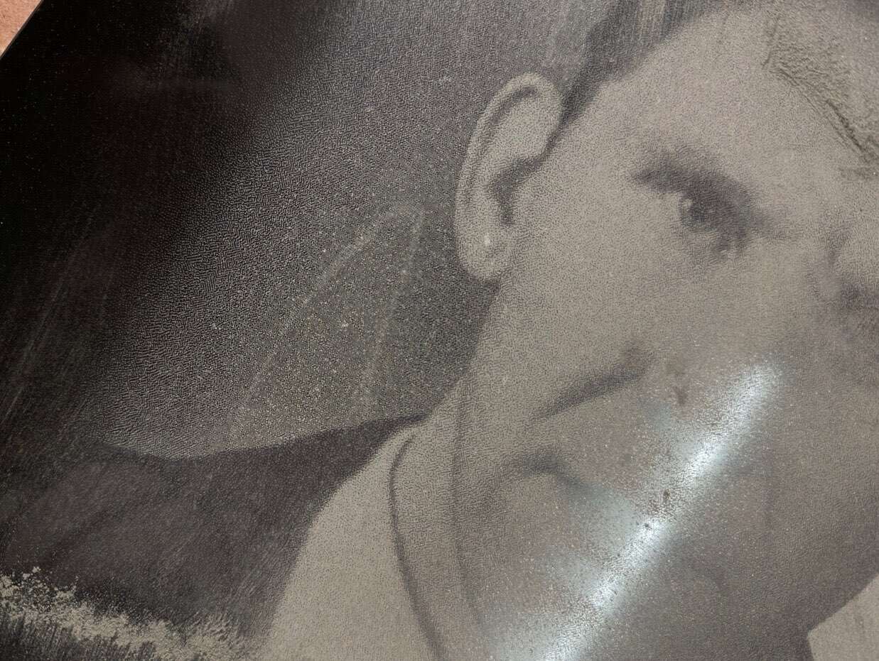

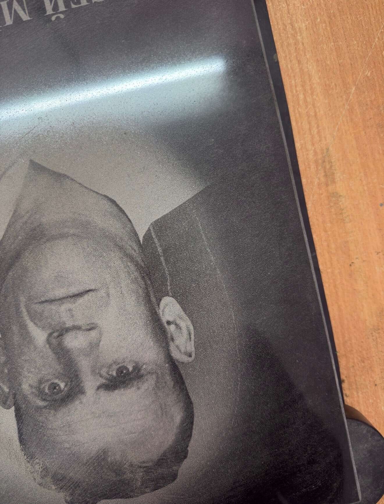

Всем салам алекум! На сером фоне пробивается линия, подскажите, в чем может быть причина. На экране программы её нет, лицо выбивается хорошо, только на темно сером  фоне эта лини.

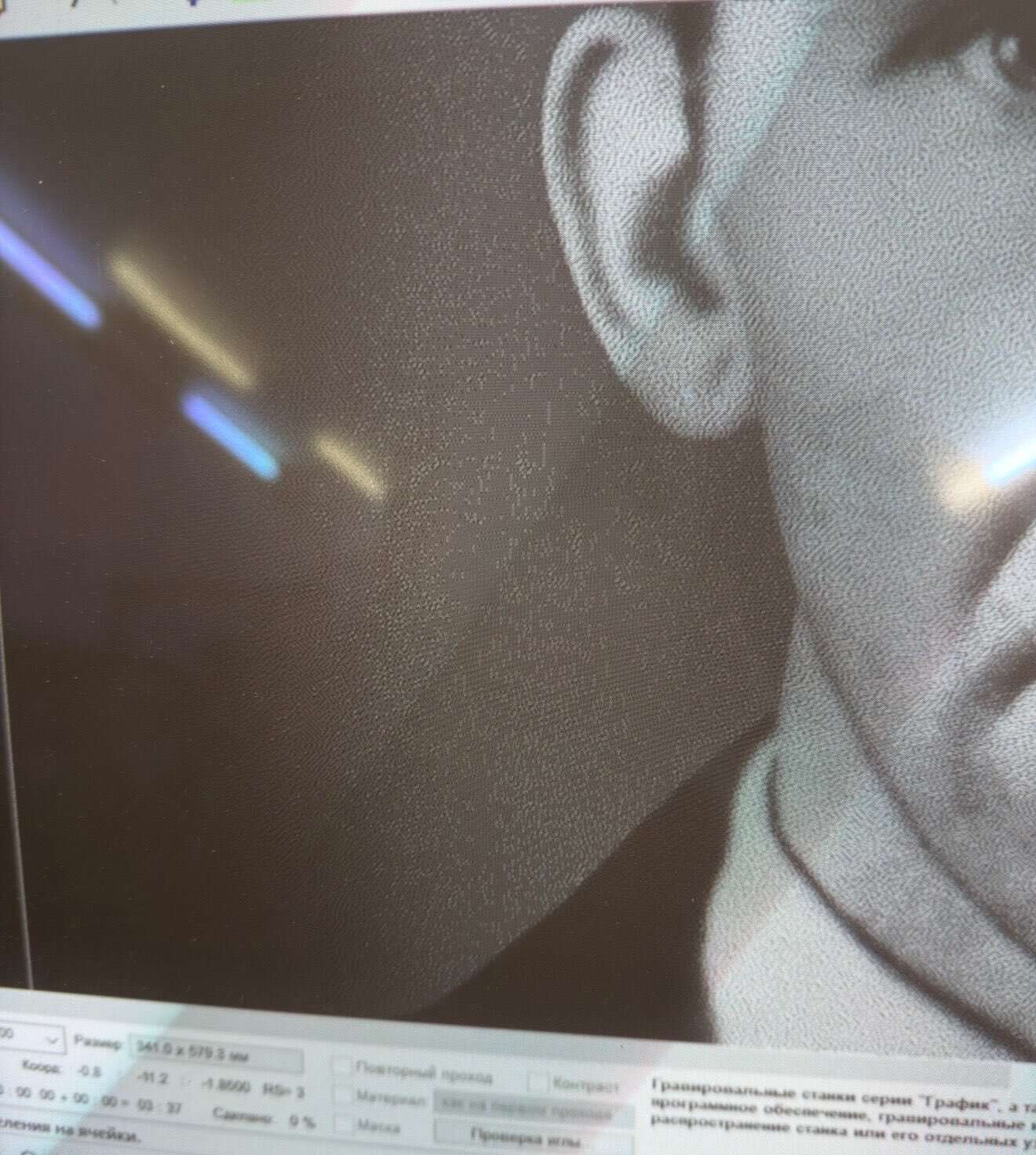

На сером фоне пробивает полосу по окружности или элипсом, на экране плавный переход в этом месте. Подскажите в чем может быть причина? Станок сауно 8.0 е
Попробуйте, магнит силу удара на максимум удар поставить. Мне на 8.0 помогло. А вот на 12 версии не помогло
@Esli vdrug силу удара A max в настройках или сам магнит настроить на максимум? Станок после ремонта, магнит новый стоит, бьёт достаточно сильно.
