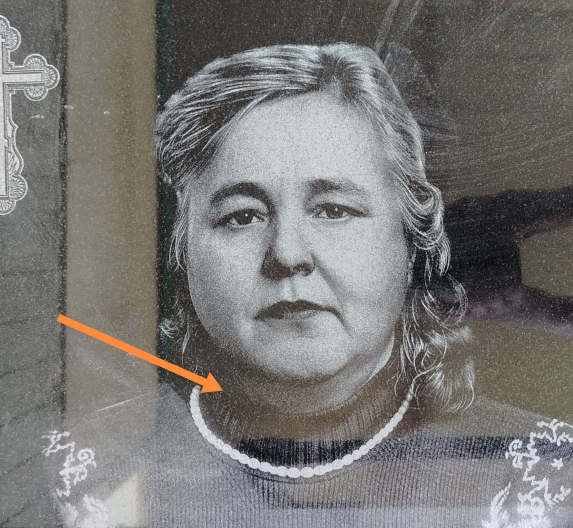

E_V_A Опубликовано 6 мая Опубликовано 6 мая Хелп... Гравер 5, 8ми канальный, не видит серых оттенков. Я профан, может кто знает, какие каналы на это влияют, или это так не работает?

igors Опубликовано 9 мая Опубликовано 9 мая Да нормально работает станок ! если не нравиться то выделите воротничок и отбейте его отдельно от всего портрета и всё будет ок

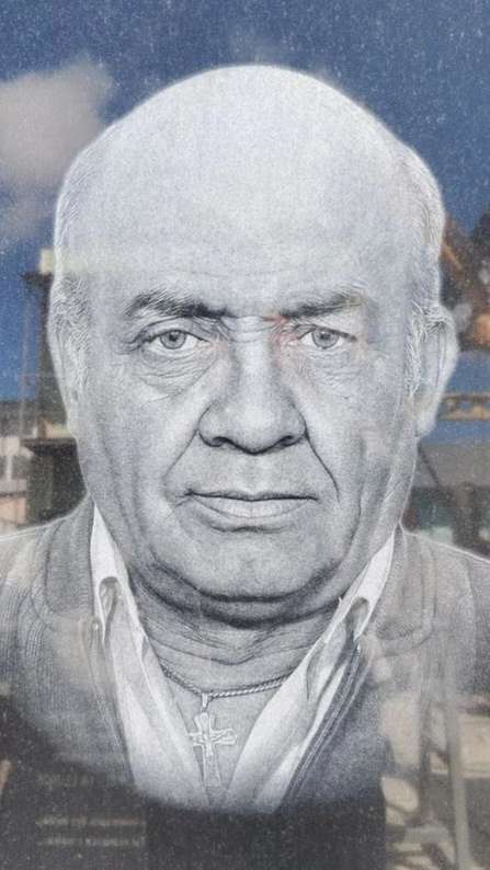

E_V_A Опубликовано 14 мая Автор Опубликовано 14 мая (изменено) @igors для меня нормально, это хотя бы когда так. Но это другой станок Изменено 14 мая пользователем E_V_A Дополнение

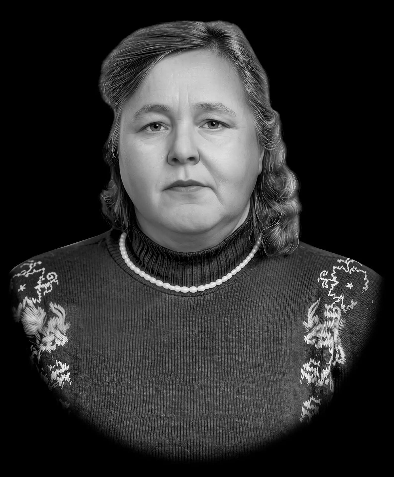

E_V_A Опубликовано Четверг в 09:56 Автор Опубликовано Четверг в 09:56 @tyrss в фотошопе меняю уровень, делаю портрет светлее, средние тона, не яркость, а на станке ставлю меньше импульс... Второй прогон делаю контрастнее тоже на небольшом импульсе. Раньше импульс был 0.7 хватало 1го прогоона, сейчас 0.3, 0.4 но пока эксперементирую... До нормы не довела. Попробуйте...
