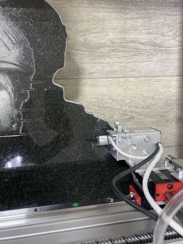

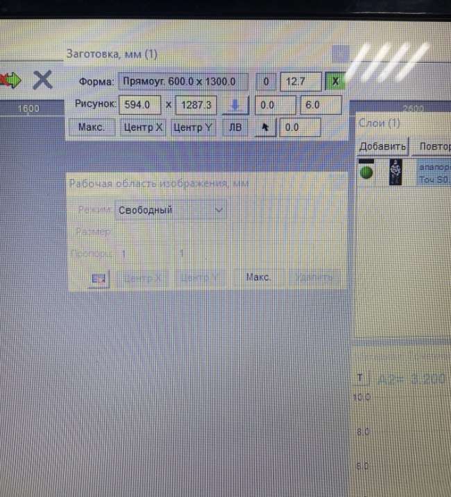

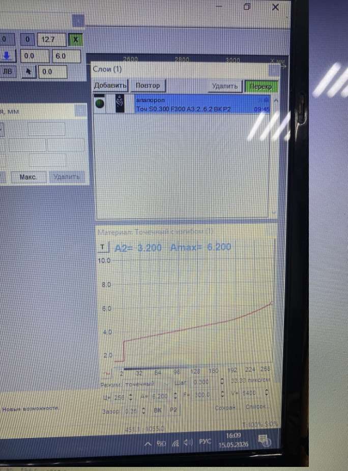

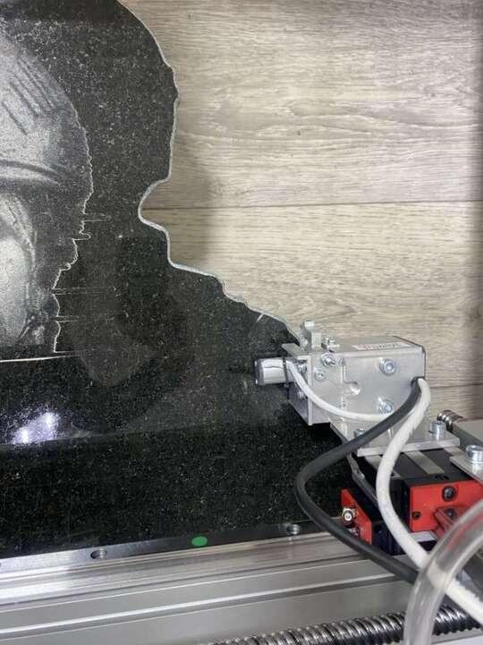

Добрый день! Подскажите пожалуйста, не знаю как и что делать, размер камня 1300*600, он фигурный, сзади фрезером выбит солдат, с обратной стороны вот делаю гравировку, в фотошопе выставила размеры 1300*600, и в программе ингрэйв тоже такие размеры, и вот он сделал портрет, а дальше вышел за пределы камня и соответственно выдает ошибку 6 и ошибку 8? что делать....

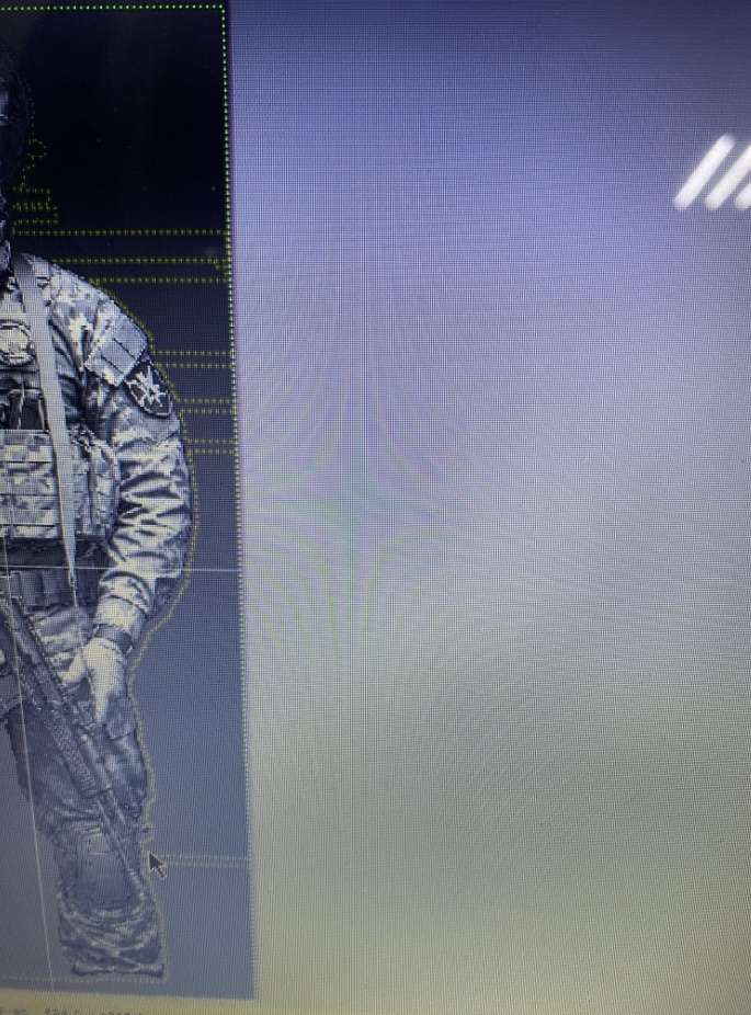

Перед запуском гравировки на ленитесь делать обход, даже если кажется, что все хорошо. У вас в исходном изображении где-то сидят точки, которые станок видит и пытается их отработать. На первом скрине - желтая пунктирная линия - это та область, в которой станок будет гравировать. Видите у вас "вылет" вправо... Вот там где-то в конце есть махонькая точка и он (станок) обязательно туда поедет. Igors и предлагает Вам ее отыскать в файле и затереть, чтобы область работы была без таких вот "вылетов" (там ниже еще несколько таких мест). Обход перед гравировкой сразу бы выявил это недоразумение...
