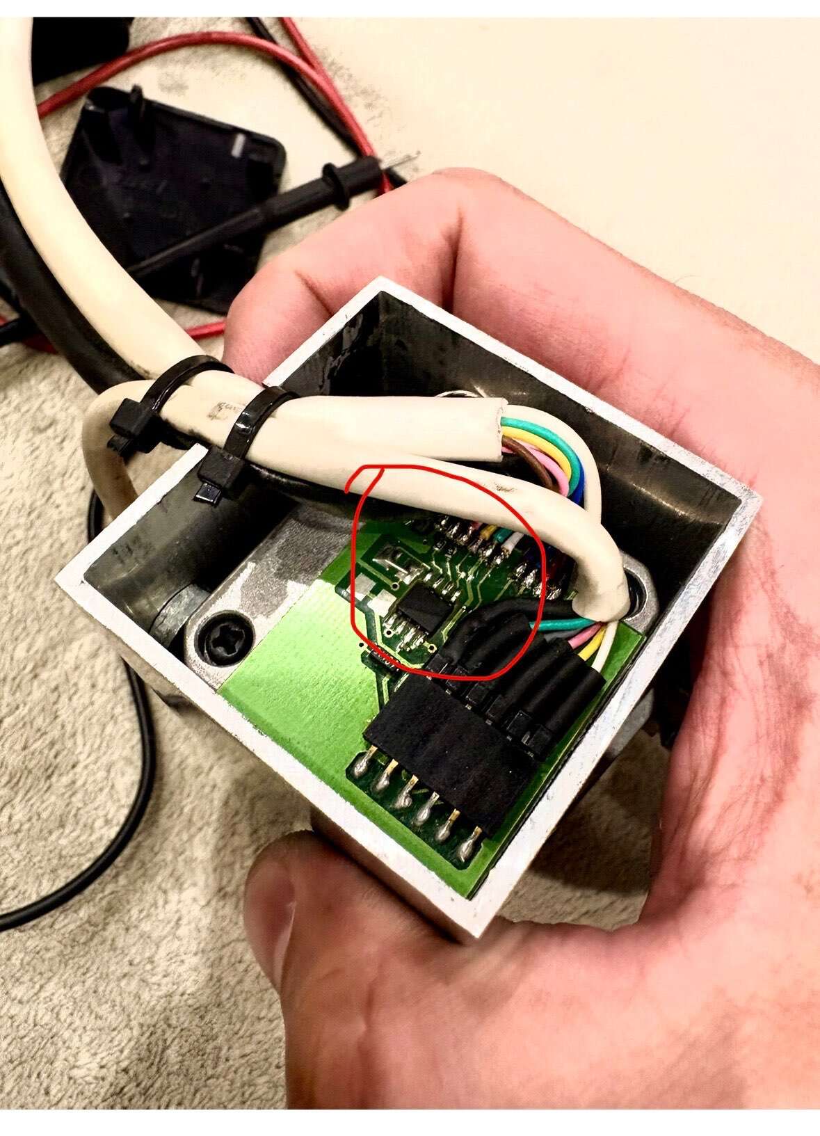

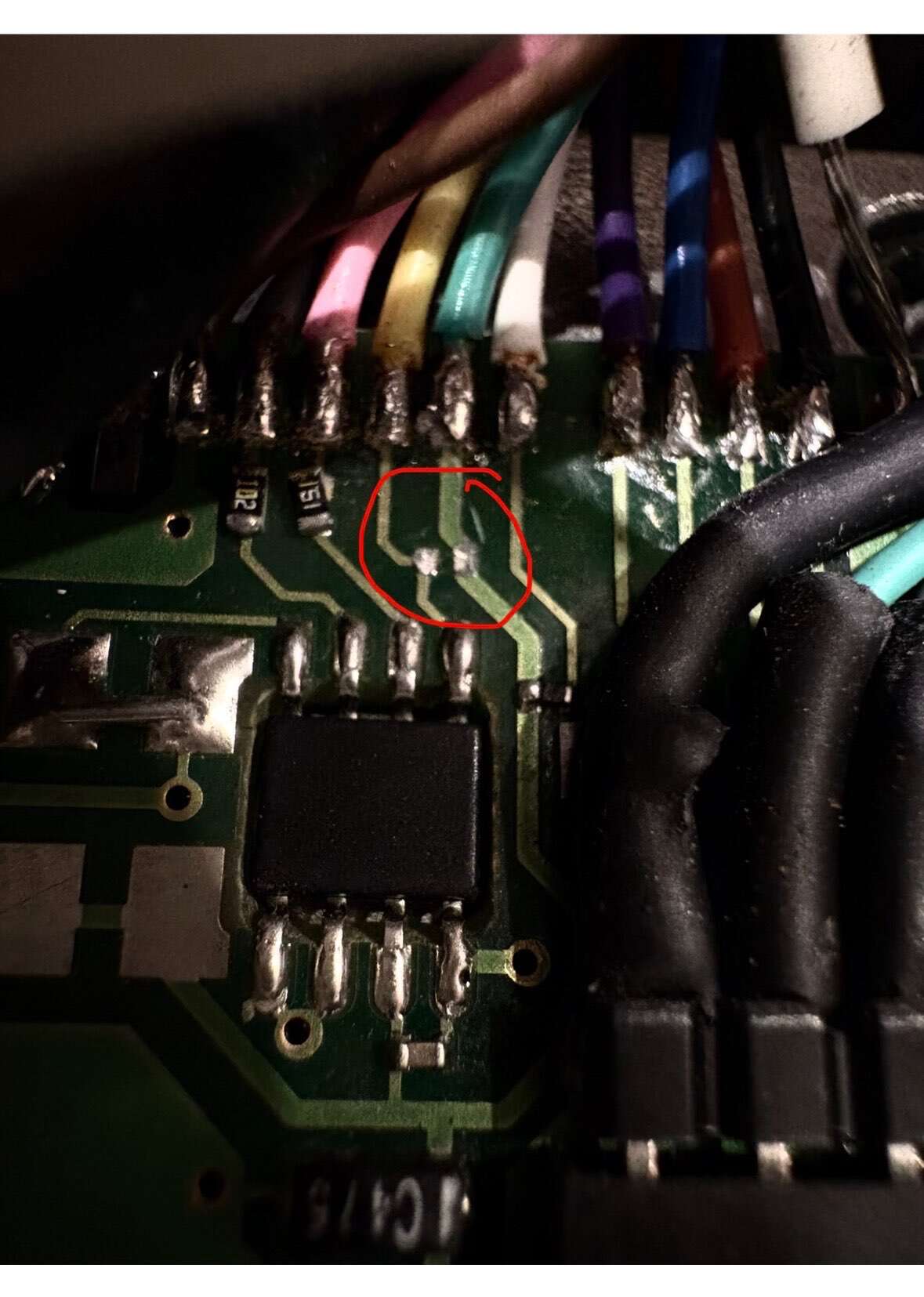

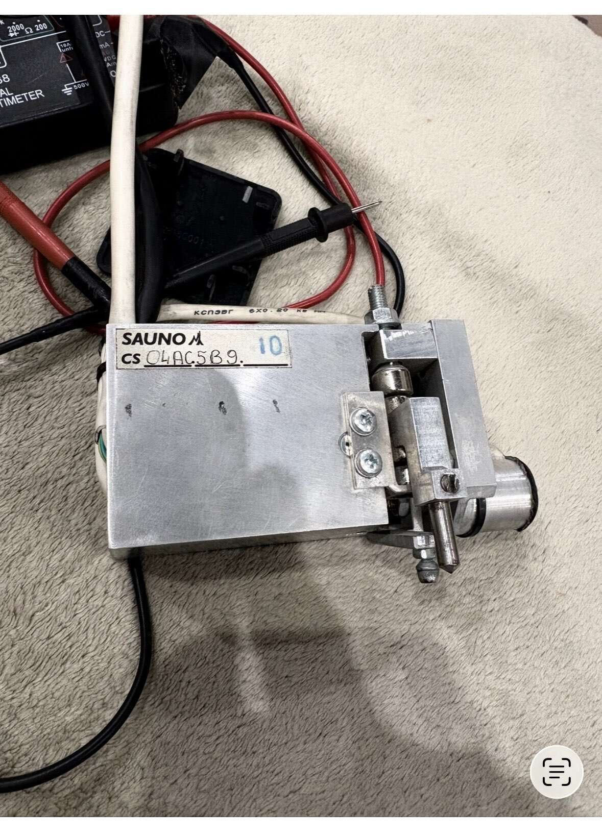

granit-obelesk Опубликовано 14 часов назад Опубликовано 14 часов назад Добрый день. При попытке разобраться с ошибкой 4/06 ошибка датчика Т разобрал гравировальную головку станка График 3К. На плате есть место, где видимо присутствовала какая-то деталь, но сейчас ее нет. Может кто-нибудь поделиться фотографией аналогичной платы, чтобы понять, должна там быть деталь или нет.
