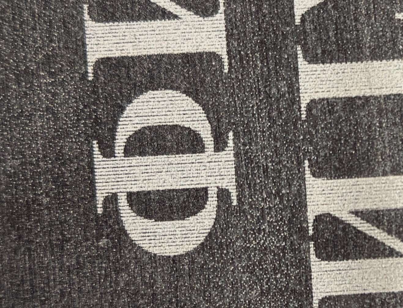

Здравствуйте! При переходе на новую строку видна черная строчка даже при сильном ударе. Подскажите, как сделать изображение равномерным.

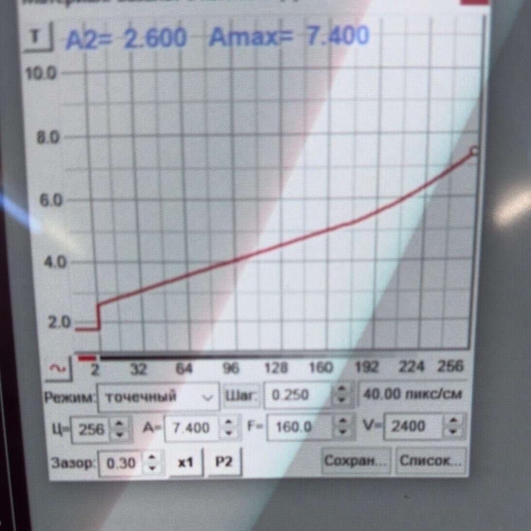

@Гарик Челнинскийвот такие настройки станка

по настройкам станка - норм

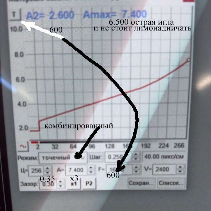

попробуй растр поменять на нижний, вроде диагональный, шаг на 0.275 и скорость примерно 227 5, на плитке какой нибудь ненужной.если такая беда останется, то уже в механику лезть.

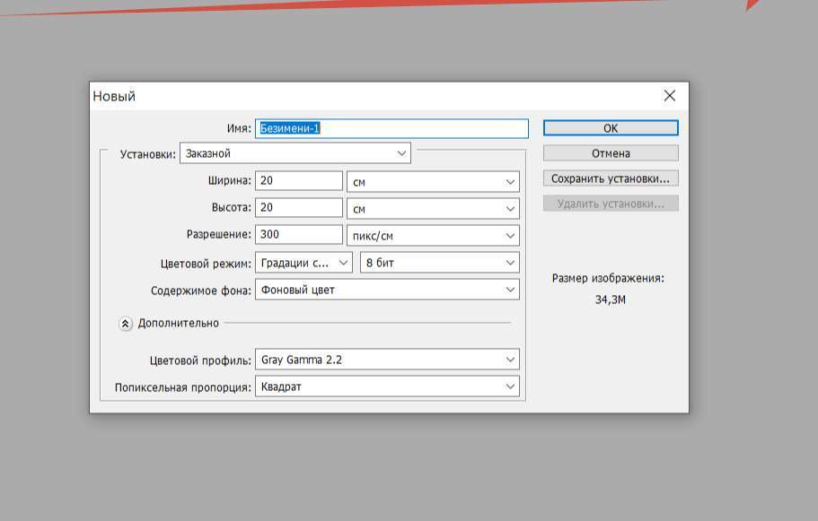

разрешение 50 пикс на сантиметр, градации 2.2 грей гамма файла. в грэйве сжимай размер- настройки рисунка, т.к по умолчанию будет намного блоьше выдавать.То есть при размере файла в разрешении 50 пк.на см прописываешь размер правильный заготовки и чуть ужимаешь размер рисунка.Если размер заготовки 600 на 1200, то размер рисунка 595.0 и что выдаст по длине. Отступы выровнял и вперед.

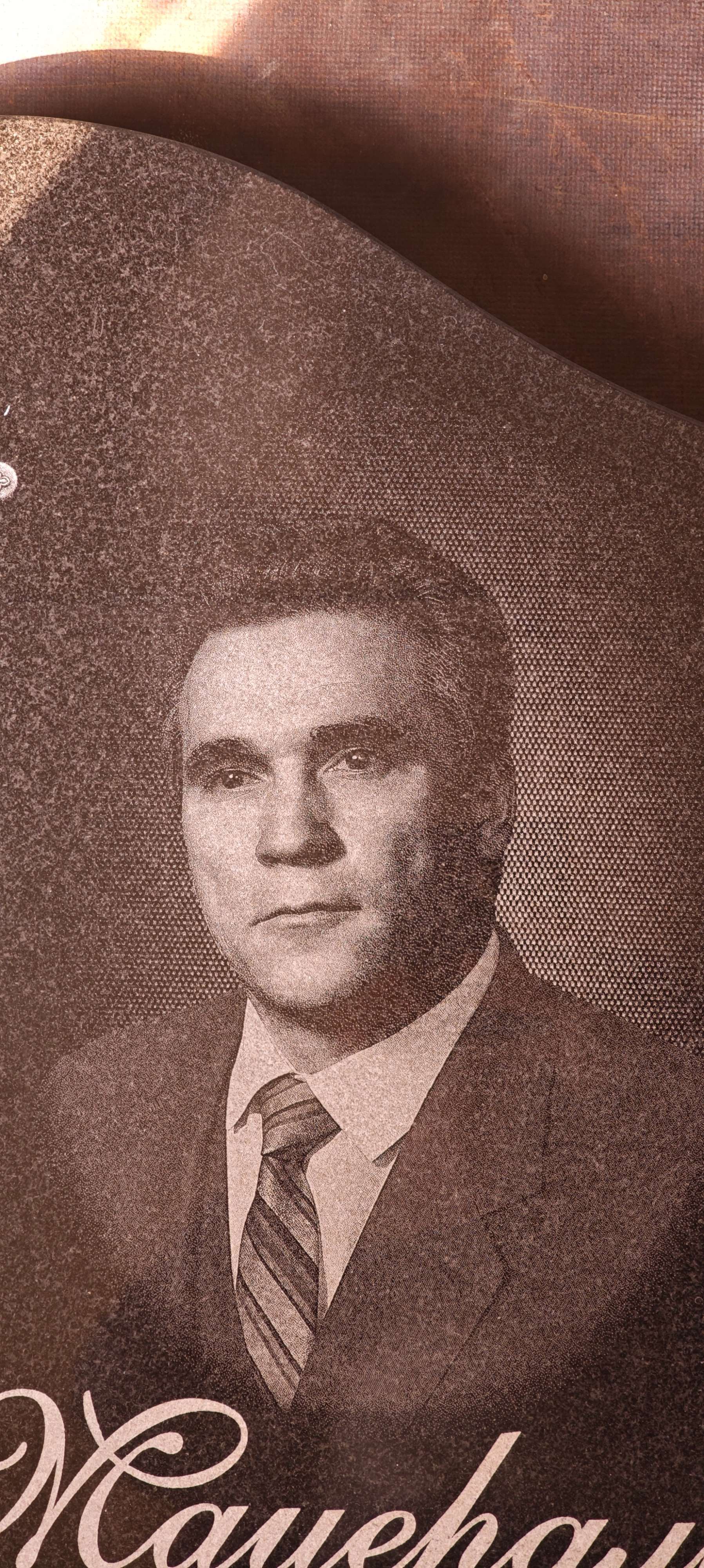

буковки должны получится вот так как на фото ниже

Точки это фон за текстом, тут вопрос именно по строчкам в самих буквах
