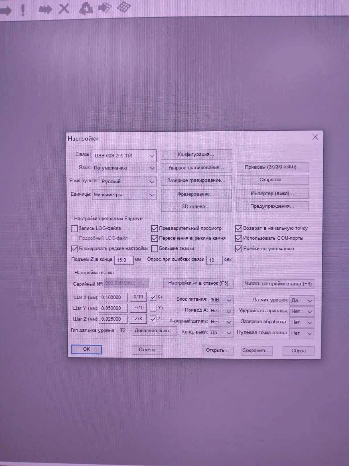

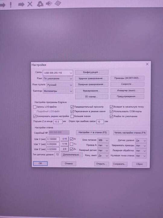

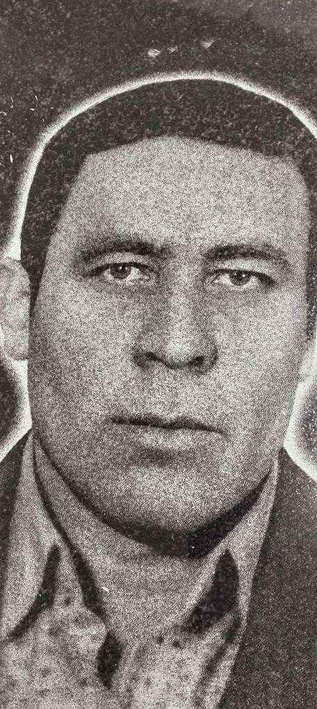

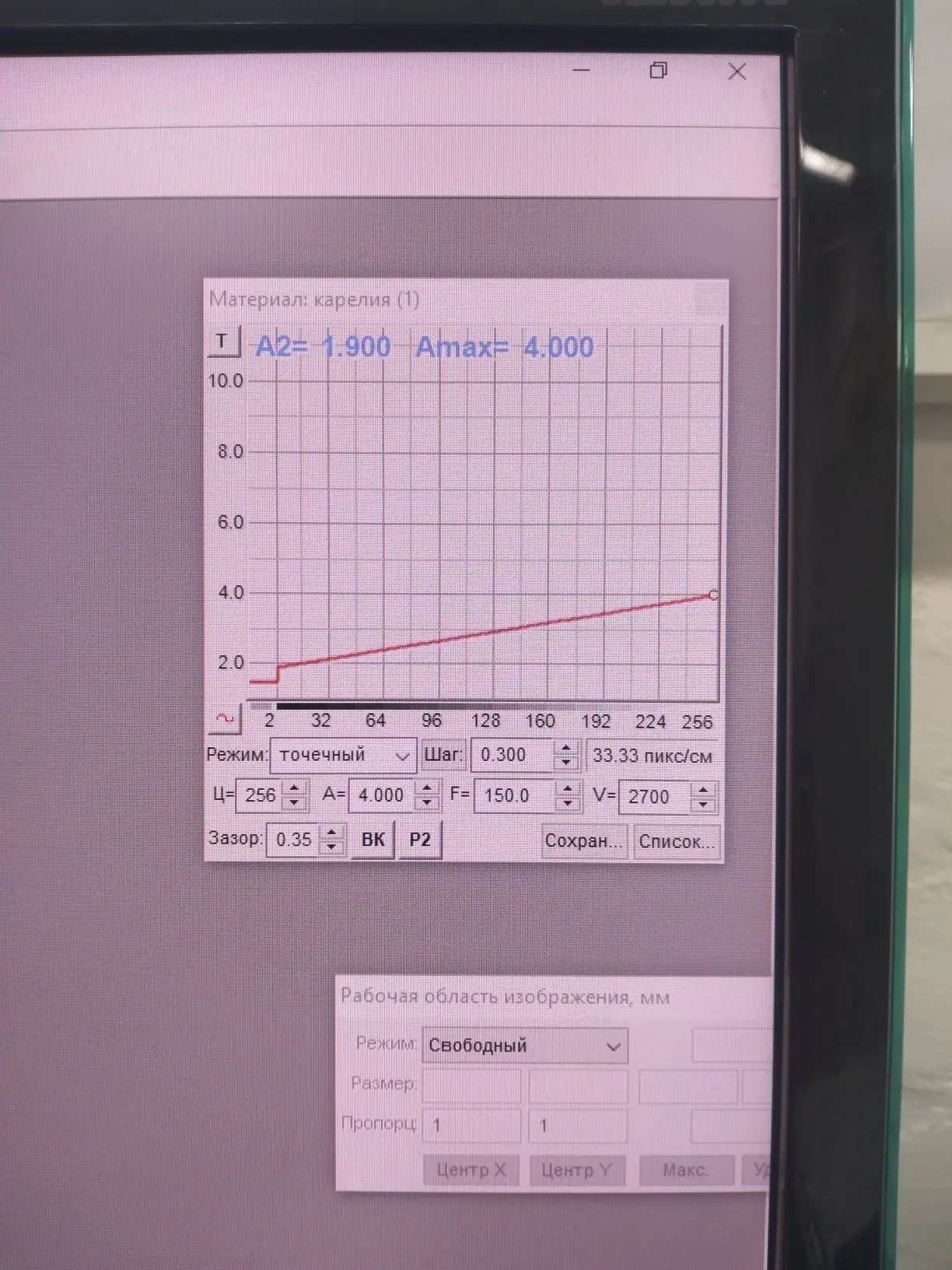

Помогите разобраться в чем проблема ряби, раньше такого не было, нужно получить текстуру как на фото

Первое, может игла.
Второе может F 200 или 300 поставить. А у вас 150.
Такое чувство что в битовом формате
Изменено пользователем Esli vdrug
смените ретушера  на платного  и с настройками станка   у вас не так  выше сказали

В 27.05.2026 в 20:31, Esli vdrug сказал:
Первое, может игла.
@igors В битовом формате в плане? Не понял
