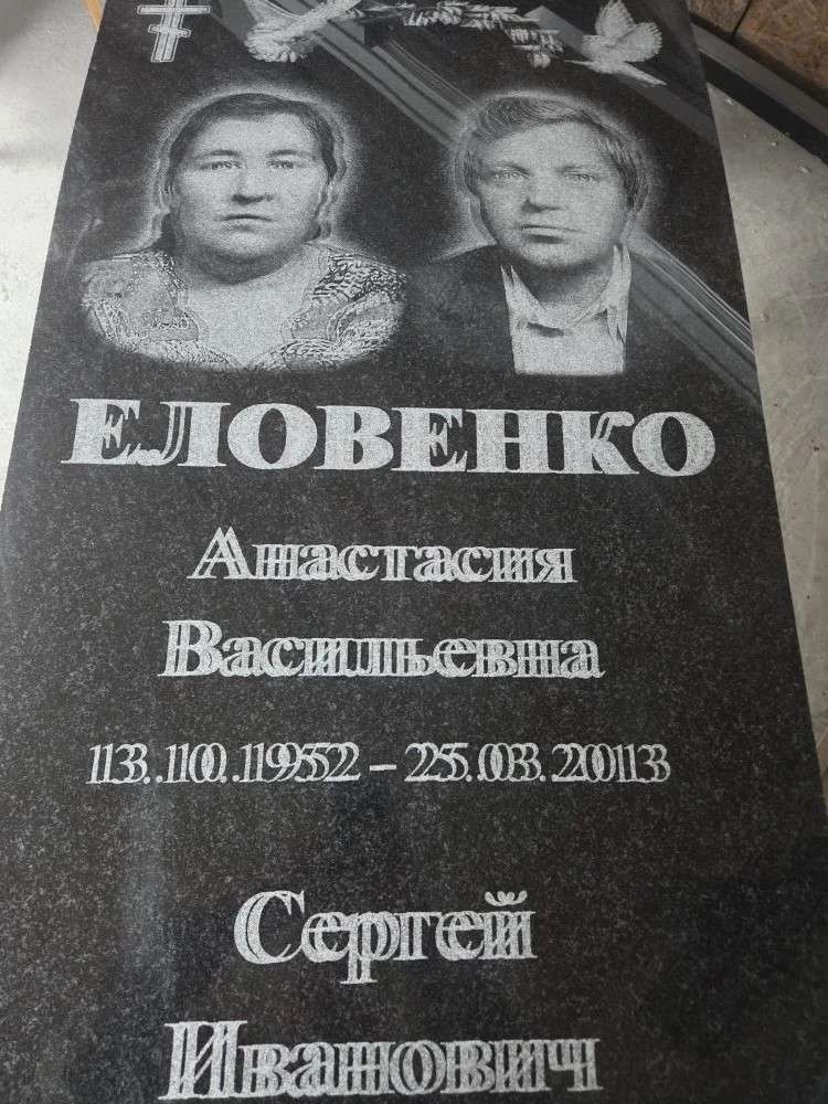

Здравствуйте уважаемые форумчане! У меня беда-огорчение. Каждый день ставлю 2 прохода и всё бьётся чётко. Сегодня мне начальник присылает вот это!
В чём может быть причина смещения 2-го прохода, если к станку никто не подходил и камень никто не двигал. Запускала с самой крайней (до упора) верхней точки - Левый верхний (мужики так камень поставили). Подозревала, что может быть так нельзя. Выполнила обход по контуру. По контуру прошёл нормально, и станок вернулся в исходную точку!!! Запустила набивку. Пошло всё чётко. У меня всегда стоит галочка второго прохода. НО! Если сетовать на кривизну возврата, то он должен был по другой оси двоиться. а тут прямо боковое двоение. В чём же причина?
@Evgenyia Муфту по Х затяни, провернуло
Станок то какой?))
мышка хвостиком махнула

@Винни-Пук Сауно 3К
Я больше по Миртелсу. Но суть у всех станков примерно один.
1 всегда перед работой делайте обход контура.
2 люфт по оси Х
3 неисправны провода на моторе по Х
4 неисправен мотор Х
Надо все по шагам расписать, как делаете, последовательность.
Недавно мой подопечный (станок) тоже так затупил (вчера буквально), благо не успели запустить гравировку. Начали обход, оказалось, что забыли "перевернуть" изображение. Обход остановили. После возврата станок приблизительно на такое же расстояние не доехал по оси Х до нулевой точки. Станок был в абсолютных координатах, обнулен на нулевой точке заготовки (контроллер), нулевая точка была запомнена в Энгрэйве.
Как показал "мысленный эксперимент", какого-то лешего Энгрэйв не принял координату Х, при установке нулевой точки заготовки (концевик не срабатывал), оставаясь обнуленным в контроллере, после останова обхода - подсунул старую координату Х, с поправкой от 0 в контроллере и затих - тип он не при чем... Считаю это моим просчетом, т.к. поленился после установки нулевой точки в Энгрэйве сдвинуть контроллером по осям Х и Y, и с Энгрейва пойти в нулевую точку - тут все бы и вскрылось.
