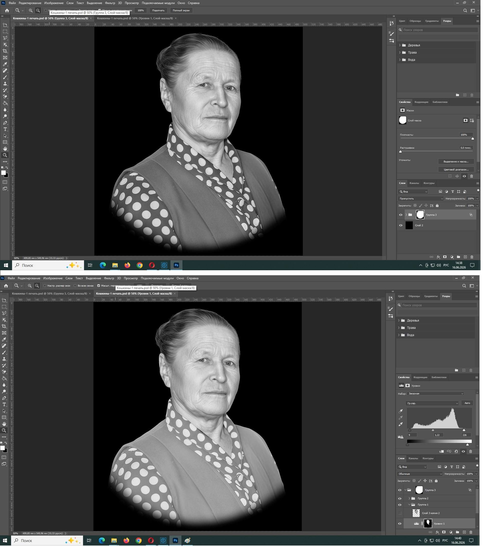

Привет Камрады.  Что-то уже третий портрет подряд фигня какая-то... Выставляю серый 3000 белый 6100, и всё одно. Белый идёт в тон с серым, не пробивает нифига. Игла острая, зазор 35, скорость 300, лапка датчика не стёртая. Должен отлично пробивать, а он вместо лица блины стряпает!!! Не знаю куда копать, может было у кого, направьте на путь истинный!!!!!  Фотошоп отличный, гравировка огонь должна быть, уже не первый год замужем, но такое впервые....
все просьбы обычно начинаются с фактов   это фото настройки  ретушь  и далее по списку  что еще можно сообщить комрадам
@Sancho скорее всего магнит не настроен.
@igorsПоверь мне, товарищ мой, соратник по орудию - настройки все чёткие, уже почти как 20 лет настраиваю... И к фотожопу нет вопросов(прикрепил). Тут какая-то другая история, знать бы в какую сторону искать...
@Esli vdrug Магнит аки часы швейцарские шпарит. По крайней мере в тесте на графике всё идеально...
@Sancho ну так и покажи что бьет каков результат     по словам выбивает фигню не понятно что выбивает
Блин, ребята, расходимся! Я ДЕБИЛ!!!!! Igors предложил показать результат для сравнения, я пошел фотать и тут меня осенило! Я перед работой решил подсветлить портрет, а результат с оригиналом не сравнил . Сам же себе головняк создал. Пересветлил кароч, а в Енгрейве этого не видно, только в фотожопе (картинка снизу мой "шедевр").
