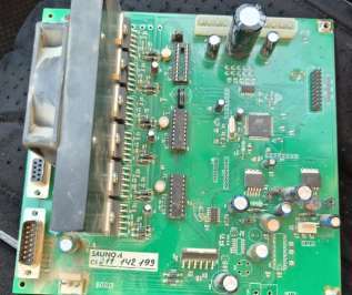

Ремонт платы управления sauno (211.142.99) после замены l6203 ось работает без нагрузки, но под нагрузкой не выбивает гравировку и появился посторонний звук
Sergey04
Добрый день. Имеется плата управления SAUNO
Изначально была выбита одна микросхема L6203. После её замены станок был запущен. При этом по оси Z перемещение работало нормально.
Однако после запуска гравировки начали сильно греться резисторы в силовой части платы.
Далее были выполнены следующие работы:
  • заменены перегревшиеся резисторы;
  • заменена вторая микросхема L6203;
  • заменена микросхема L297.
После замены:
  • перегрев резисторов прекратился;
  • ось перемещается;
  • аварийного выхода из строя больше нет.
Но осталась проблема:
  • появился посторонний звук при работе двигателя;
  • на холостом ходу ось двигается;
  • при попытке гравировки на камне мощности не хватает, инструмент фактически не может нормально работать под нагрузкой;
  • для проверки плата устанавливалась на второй исправный станок, проблема полностью сохраняется, поэтому неисправность, скорее всего, находится именно на плате управления.
Что уже проверено:
  • заменены обе L6203;
  • заменена L297;
  • заменены перегревающиеся резисторы;
  • проверка на другом станке результата не дала.
Подскажите:
  1. Какие элементы ещё могут вызывать потерю момента шагового двигателя?
  2. Может ли быть неисправна обвязка L297 (задающие резисторы тока, цепи ограничения тока)?
  3. Какие контрольные точки и напряжения желательно измерить в первую очередь?
Буду благодарен за любые идеи.
