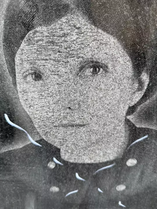

Всем добрый день, не пробиваются портреты, причем два сделает нормально, один жестко закосячит, пока приостановил работу на этом станке, что тут можно сделать, подскажите)

а те что нормально он делал покажите

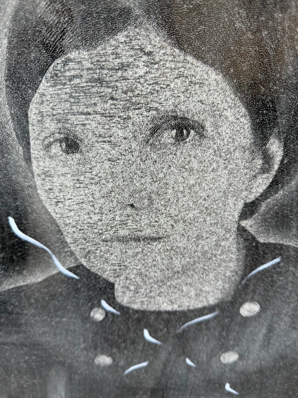

Вот у меня тоже вопрос схожий. Печатает хорошо, потом бац! неожиданно выдаст портрет в один тон. Плоский. Потом обратно нормально печатает. Что за глюк такой? Ретушь ни при чём, один и тот же портрет напечатал на плитке в один тон, сразу же поставил его на этой же плитке, рядом, напечатал нормально.
@дядя Вова Такая фигня как на картинке выше может быть в окислении проводов  на плате в магните или неисправности датчика уровня, а может и еще что нибудь!  станок не надо держать в агрессивных средах да и ухаживать надо и он будет работать годами даже десятилетиями с минимальными расходными затратами
Станок стоит в тёплом, сухом помещении, регулярно протирается. Вокруг всё пылесосом пылесосится.
Я так понял  Амакс  сила удара большая. игла подпрыгивает в сетлых тонах. убавьте Амакс и(или) увеличте зазор
Датчик уровня шалит (либо режим гравировки в один проход, либо провода, либо сам датчик). Ось Z туда-сюда бегает, ось X начинает "вилять"... Ну фактически она как ехала так и едет строго горизонтально и ровно, но в связи с изменением высоты игла бьет не туда. Получаются волнистые линии по оси X, иногда игла может и поцарапать поверхность, если датчик заставит сильно "поднырнуть" ось Z.
