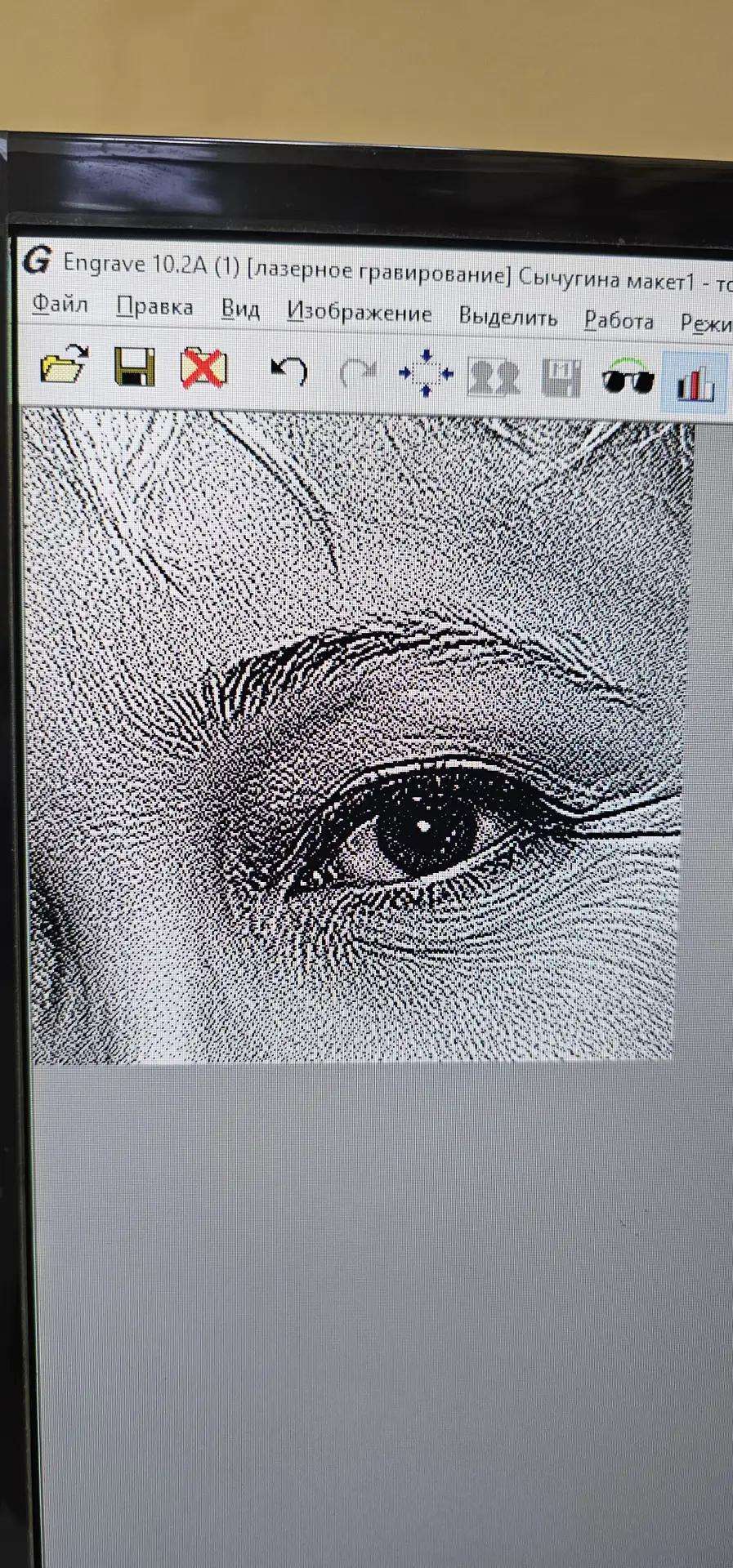

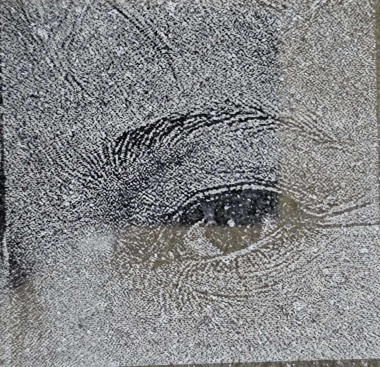

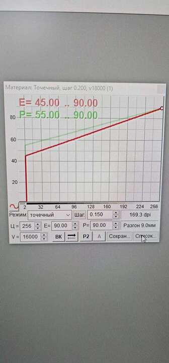

Здравствуйте, коллеги. Обычно я работаю с ударными станками, но тут попросили позапускать лазер, при пробивки шкалы градации заметил что станок был вообще не настроен, параметры на котором его "пользовали" можно посмотреть на фото. Пообщался я с сервисным центром  в итоге пришел к : Е 55 - Е85, Р37 - Р45, шаг 0.200, V 18.000  BK -> включен. Перенастроил фокусное расстояние линзы на 5.1мм как было рекомендовано. Стало лучше, но активный белый  так и не появился. Камень "китаец". Кто может помочь ? максимальная белая точка на моей ретуши это свет на переносице 5% и белый волос 0-3%. Если портрет красить контраст усиливается, но все равно остается бледным. Ударником я просто бы пробежался еще раз, подтянув белый, а тут как ?
