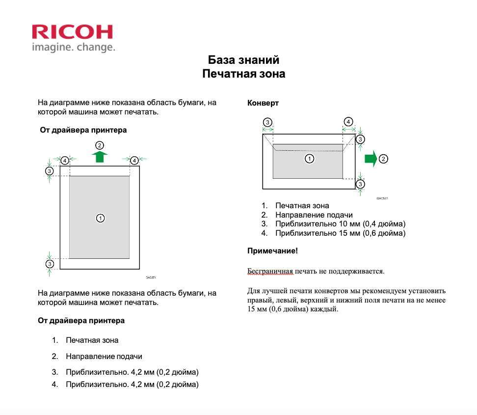

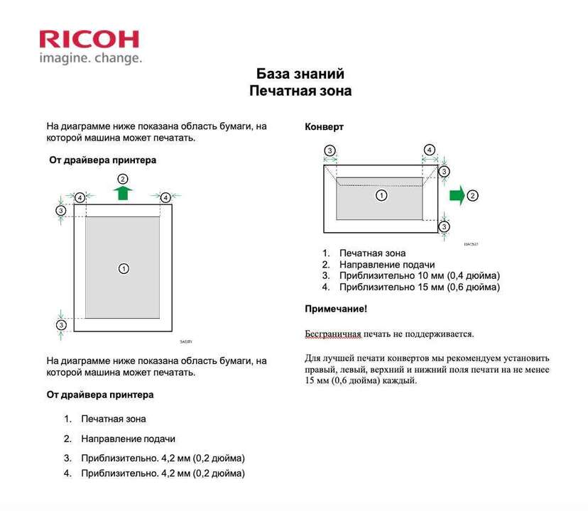

Палыч_spb Опубликовано 30 июля Опубликовано 30 июля Вроде как в большинстве конфигураций печать "в край" на лист A4 210×297 невозможна. У этих аппаратов есть непечатаемая зона примерно 4,2 мм по каждому краю. Ricoh прямо указывает, что безполосная печать не поддерживается. Всё что удалось найти в сети.
kiberlexx Опубликовано 30 июля Автор Опубликовано 30 июля 1 час назад, Палыч_spb сказал: Вроде как в большинстве конфигураций печать "в край" на лист A4 210×297 невозможна А как тогда люди керамогранит делают 20х30 с полной заливкой?

kmaks Опубликовано 30 июля Опубликовано 30 июля 6 часов назад, kiberlexx сказал: А как тогда люди керамогранит делают 20х30 с полной заливкой? Печатают на листах чуть шире/длиннее. Замочите деколь в водичке по-горячее и растя́ните свои недостающие 4 мм на заготовке
kiberlexx Опубликовано 31 июля Автор Опубликовано 31 июля 13 часов назад, basilok сказал: Вот читай. Я там уже ответил. Я правильно понял, что печать без полей есть только на PCL драйвере? У меня просто PostScript стоит, я думал на нем лучше печатать. 10 часов назад, kmaks сказал: Печатают на листах чуть шире/длиннее. Замочите деколь в водичке по-горячее и растя́ните свои недостающие 4 мм на заготовке К сожалению листы идут конкретного размера 21х29,7 см, больше нет, это не декольная бумага. А вот про растягивание интересный вариант, в горячей воде не пробовал еще
basilok Опубликовано 31 июля Опубликовано 31 июля 5 часов назад, kiberlexx сказал: У меня просто PostScript стоит, я думал на нем лучше печатать. Сам себе ответь: в чем отличие PS от PCL??? C позиции печати для полиграфии, где бывает на макете куча векторных элементов, и ты знаешь и понимаешь и умеешь пользоваться фишками PS, то да, он предпочтительнее и использовать его профессиональнее!!! Если не знаешь и не понимаешь этого, то разницы нет никакой, через какой драйвер работаешь. Даже профессионал не скажет по изделию, через какой драйвер ты печатал. К тому же и я уже давно писал на форуме: родной язык печати у Ricoh — это PCL, а вот PS — эмуляция при печати без профессионального RIP. У Ricoh средней линейки А3+ формата печати часто используется только PCL-драйвер, а PS может использоваться опционально при докупке модуля PS. 1
