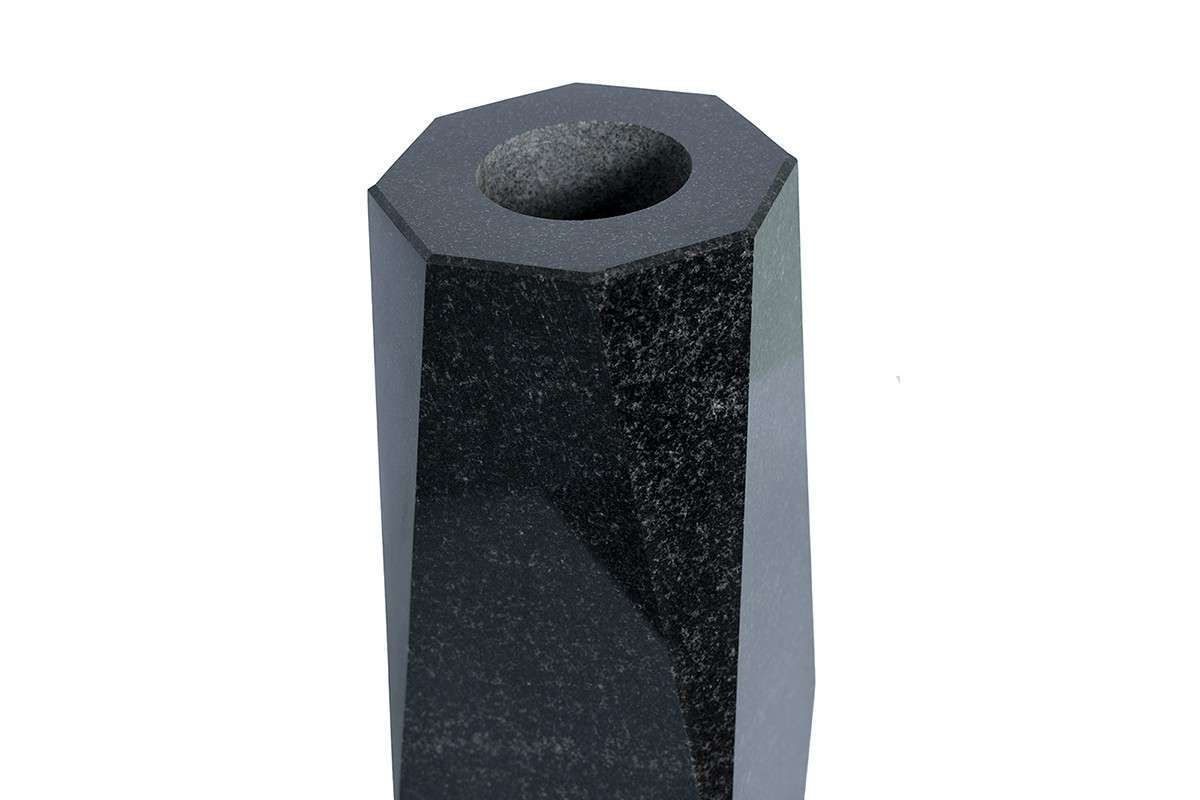

Добрый день! Можно ли из малинового кварцита (Шокша) сделать вазу с гранями и на них выгравировать пятиконечную звезду? Возможно ли это технически? Будут ли потом проблемы с такой вазой, отличные от обычной из габбро-диабаза?
Можно, камень как камень
@gavrylof , я общался со специалистом, много работающим с шокшей. Он сказал, что т.к. это кварцит, то есть похож на стекло, довольно сложно его сверлить. Высокий риск возникновения трещин из-за возникающих температурных перепадов. Поэтому решил уточнить у профсообщества. Кроме того, в сети  практически нет предложений ваз из малинового кварцита, что тоже настораживает)
@Anton 178 проблемы только с инструментом могут быть, при больших объёмах заметен износ. Сделать что-то штучное проблем нет.
