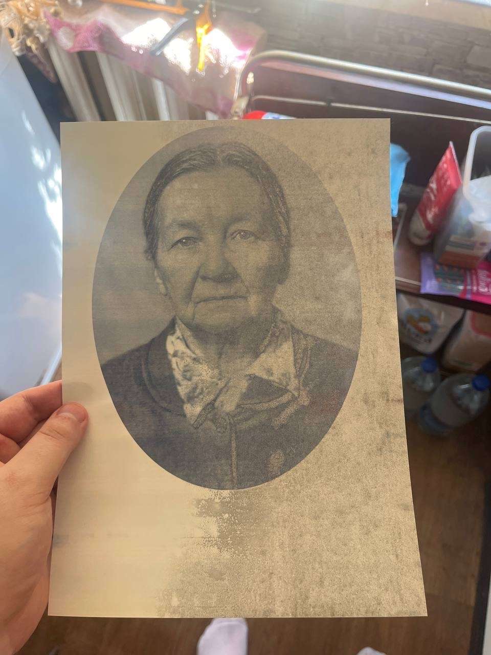

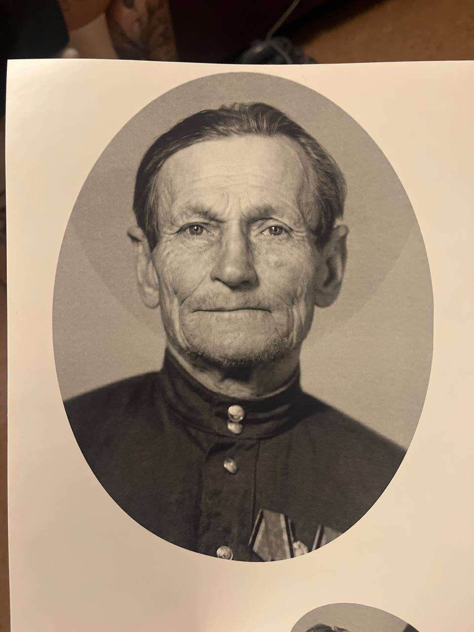

print214 Опубликовано 14 августа Опубликовано 14 августа Добрый день,увидел на форуме крайне опытных людей,надеюсь кто-то поможет.Попал в интересную историю,относительно новый принтер при печати формата 18Х24 и выше,начал печать с полосой или полукругом более темного оттенка, в компании где был куплен принтер ответ получил,что с проблемой сталкивались но как решать не знаем,помогает замена фотобарабана,после недолгих поисков на AliExpress заказал 3 рем комплекта (2 вала,барабан,ракель) решил заменить все и сразу,менял впервые,комплектующие оказались не работоспособными,фото прикреплю.После долгих мучений и установки обратно старых комплектующих картинка стала хуже чем раньше. При разборке были видны повреждения вала первичного заряда,только ли в нем ли проблема я не знаю,может кто-то сможет помочь-проконсультировать по данной машинке фото 1 первичная проблема фото 2 после установки комплектующих фото 3 после установки старых комплектующих

ArtCeramo Опубликовано 15 августа Опубликовано 15 августа Добрый день. Данная проблема актуальна на всех лазерных принтерах, не только А4, но и А3+, как на родных, так и на керамических тонерах. Причина-некачественное покрытие фотовала(фотобарабана). Все что вы купите на алиэкспрес с вероятностью 50/50 будет с таким дефектом. Ракеля тоже не следует ставить с алиэкспрес, геометрия на них не выдержана. Китайцы умеют делать хорошие комплектующие, но на али вы их не найдете. Не будет хороший фотовал стоить 1500-2500р. Ищите оригинал. ФОТО 1- ищите оригинал фотовал или достойную реплику. Ракель верните родной. Они ходят очень долго. Вообще с али лучше ничего не ставить. Если вам надо вот прям сейчас работать, а вала нет- я бы рекомендовал переставить вал с двоением на менее маркий цвет. Лучше всего желтый. Чтобы понять, какой двоит-ставьте по очереди валы на черный блок и печатайте картинку на которой видно двоение ТОЛЬКО ОДНИМ ЧЕРНЫМ ЦВЕТОМ. Перед печатью в установках принтера выбирайте ч/б вместо цветная печать. Так вы узнаете какой вал двоит и как сильно. ФОТО 2-некоректная сборка фотоблока. Вероятно черный. Разберите и соберите неспеша без усилий и нажимов. ФОТО 3- синий блок. Там на валу заряда с левой стороны есть белая шестерня. Это она дает такой дефект. Ее необходимо почистить и корректно установить. Это достаточно проблемная позиция. Если есть хоть небольшая деформация -будет такой дефект. Если не получится избавиться от этого дефекта-можно эту шестерню убрать совсем. Разницы вы не увидите, может крайне редко пропечатывать легкую "тельняшку", а может и не будет совсем. Конечно лучше с ней, но повторю-она может попить вам кровушки. Так что если не получиться с ней "договориться"- с чистой душой избавьтесь от нее. Кстати, возможно это касается и ФОТО 2. Пробуйте и все получиться. Успехов вам. Да, к сати, валы заряда верните на место родные. Даже если на нем царапины-на качество печати это не повлияет. Фирма, которая продала аппарат вероятнее всего поставила вам валы с того же али. Ну и аппарат естественно б/у. Незнание такой проблемы заставляет задуматься о компетенции в этой сфере продавца. Оригинальные валы такой проблемы не имеют.
basilok Опубликовано 15 августа Опубликовано 15 августа (изменено) 1 час назад, ArtCeramo сказал: Причина-некачественное покрытие фотовала(фотобарабана). На 430 и 440 , фотовал как правило ни при чем при двоении изображения !!! Ставь хоть что и оно будет. С начала вроде ушло, а потом опять проявиться. Изменено 15 августа пользователем basilok 1

print214 Опубликовано 15 августа Автор Опубликовано 15 августа На сколько я знаю завод отдельно не продает оригинальные зап части,только сборные картриджи,можно найти только хорошую копию или донара оригинал. Но я с таким сталкиваюсь впервые,если и правда кто знает где можно купить достойные по качеству зап части,поделитесь пожалуйста)
ArtCeramo Опубликовано 15 августа Опубликовано 15 августа 1.На 430 и 440 , фотовал как правило ни при чем при двоении изображения !!! Ставь хоть что и оно будет. С начала вроде ушло, а потом опять проявиться. 2.Для принтера сделанного в Китае и фотовалы оригинальные тоже китайские 3.Человек не знает , что преобладает некондиция, а он называет обобщенно это неоригиналом. Странно такие умозаключения читать от basilok. Невольно задумываешься о компетенции автора... -------------------- 4.не подскажите где можно оригинальный фотовал, расходники на него найти? -------------------- 1. У нас на производстве на сегодняшний день работают Кеноны, но много лет работали именно Рико от 430 до 830. Как на родных тонерах для полиграфии так и на керамике. Проблема возникала на всех машинах. Да, в довоенные времена приобретали блоки целиком на стоковых европейских рынках(в основном Польша) по дешовке в отличном состоянии. К примеру, простоял аппарат где-то в банке, на нем за 3 года печатнули 1000 копий печатного заполнения и по сроку списали. Он в отличном состоянии, а стоил 300 евро. Конечно были и ушатанные машины, но у нас была возможность выбирать. Новый покупать по официальной цене совсем не интересно. Так вот, родной вал ходит относительно долго и он скорее сильно протрется или случится "пробой"(точка на покрытии) чем начнет двоить. Но можно его ушатать до двоения. На тот момент али даже не рассматривался. Комплектующие с али заведомо не подходят для наших целий, т.к. мы работаем с портретным изображением. 2. Сразу мимо!!!! У нас есть товарищи в Китае, которые поставляют нам комплектующие на Кенон. Они занимаются реализацией профессионального и полупрофессионального печатного оборудования как нового так и б.у. Нас снабжают такими комплектующими, которые ставят на свои машины перед продажей. Так вот, то что они нам присылают и то что на али-"земля и небо". Ну и стоимость естественно другая. На али почему-то только дешманские позиции. Так вот, думаю но принтер сделанный в Китае поставят и комплектующие "хорошего Китая", а не с али. 3.Нееет. Это как раз кондиция с их точки зрения. Все правильно они делают.Вы можете поставить вал с али за 1500р. и отпечатать 5000 копий печатного текста, и никогда не узнаете что он у вас двоит. ЦЕНА-КАЧЕСТВО совпадают. Есть отличный неоригинал(так называемая реплика), но вот где купить??? ------------------------ Из опыта-брали на али 10 валов. Сразу проверяли. Точно не помню, но примерно 3 не двоят, 4 чуть-чуть двоят(можно со скрипом работать), 3 ярко двоят-на мусор. Это лотерея. ----------------------- 4. Сложно сказать. На Рико давно не работаем, а на Кенон на сегодняшний день есть вроде-бы надежные поставщики. Мы просто давно не занимались этим вопросом, по этому ответить нечего. Но на авито много "разборок" и продавцов б/у. У них наверняка найдутся блоки в хорошем состоянии. Дело в том, что на оригинальных тонерах валы оооооочень долго ходят и даже б/у могут быть в достойном состоянии. Всем добра.
basilok Опубликовано 15 августа Опубликовано 15 августа 40 минут назад, ArtCeramo сказал: Странно такие умозаключения читать от basilok. Невольно задумываешься о компетенции автора... Я не занимаюсь кривой философией !!! На форуме хватает людей коим была объяснена основная причина двоения и устранена. Фотовал тут не причем и ставь любой фотовал , а двоение останется или быстро проявится по новой.

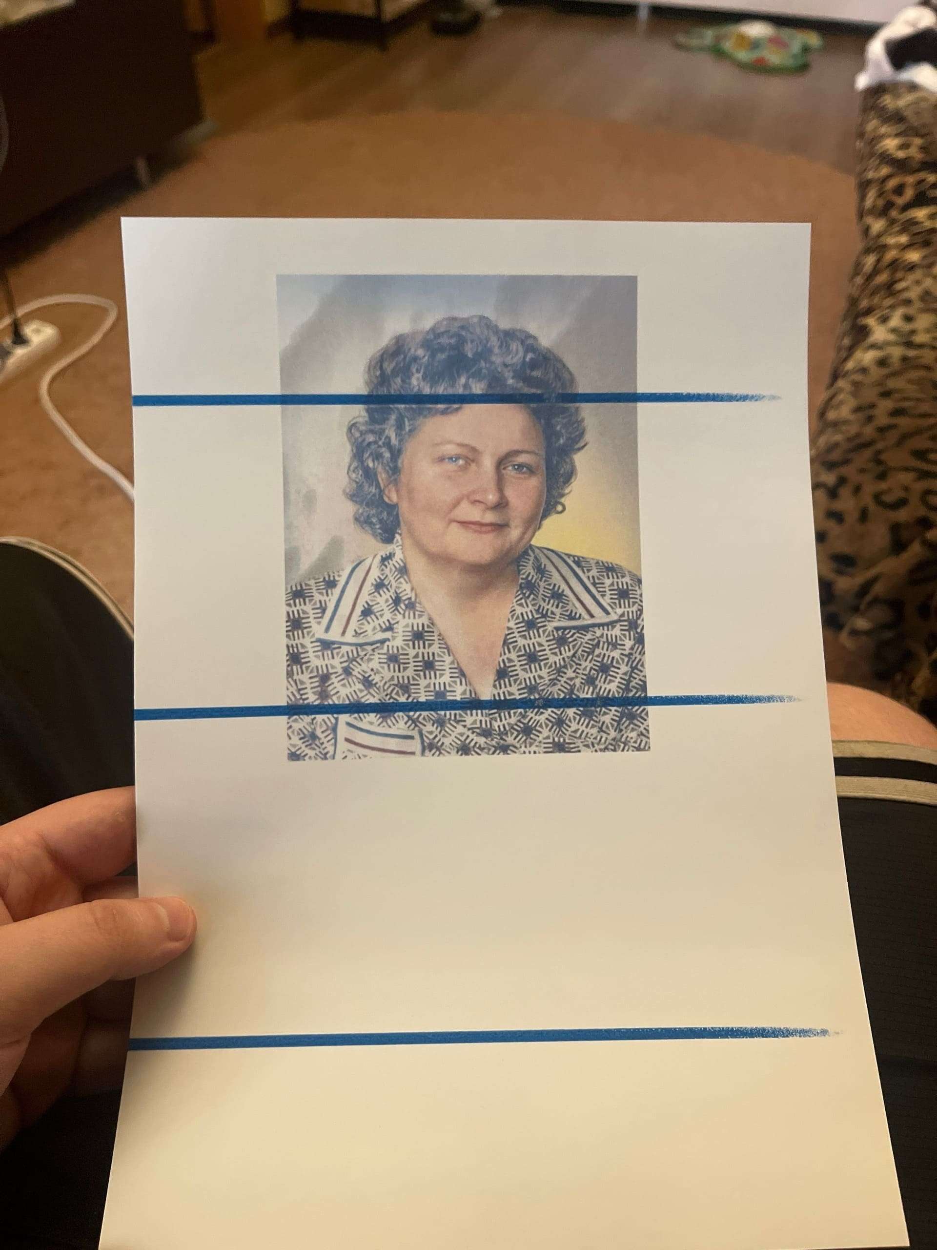

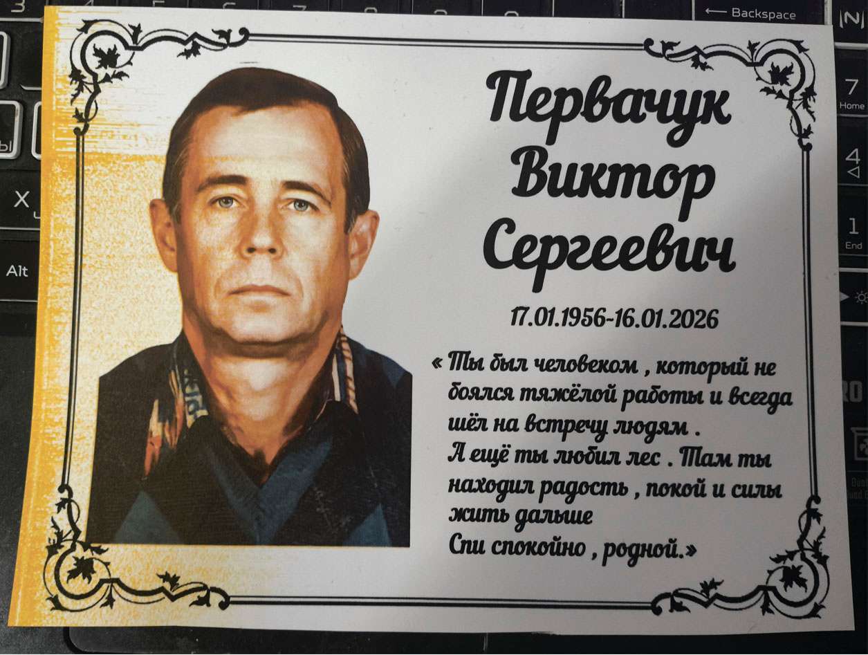

Vioplus Опубликовано 22 сентября Опубликовано 22 сентября Добрый вечер всем! Может кто подскажет при печати в цвете иногда проскакивает желтые полосы слева . В чём проблема?
basilok Опубликовано 22 сентября Опубликовано 22 сентября @Vioplus Загрязнен ролик заряда в желтом драме. Разбирай и чисть. Да, и если проблемма будет повторяться - меняй ракель очистки фотовала.
Vioplus Опубликовано 22 сентября Опубликовано 22 сентября Спасибо! почистить не получится? Только что, Vioplus сказал: Спасибо! почистить не получится? А5 нет таких проблем.
basilok Опубликовано 22 сентября Опубликовано 22 сентября (изменено) @Vioplus Формат бумаги совершенно ни при чем. Печать идет там, где нет заряда на фотовале. Причин этому может быть много. Но отсутствие заряда фотовала основная. Косячит желтый блок формирования изображения. Ты спросил - тебе ответили. Другой причины просто не может быть. Нет заряда -тонер перенесется. Не снят заряд с фотовала - тонер не преренесется с блока проявки. Поменяй блок формирования изображения местами желтый с синим и косяк перейдет на синий. Изменено 22 сентября пользователем basilok
