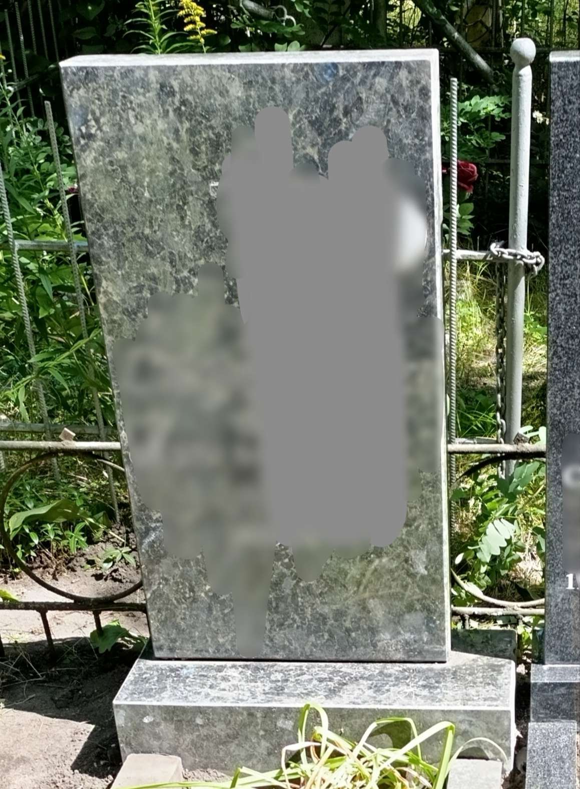

Добрый день, хочу получить совет от профи.
В связи с установкой нового памятника переустанавливали старый из лабрадорита, ему 50 лет, состояние среднее.
При переустановке стелу снять не смогли, переставляли "волоком", стелу наклоняли.
Только спустя три дня я обнаружила, что стела покачивается, между нею и постаментом возникла щель.
Планируем снимать стелу (если она снимется....) и устанавливать заново.
Собственно вопрос. Что если стела и теперь не будет сниматься? Можно ли заполнить щель между стелой и памятником клеем? Каким?
Заранее благодарю.
