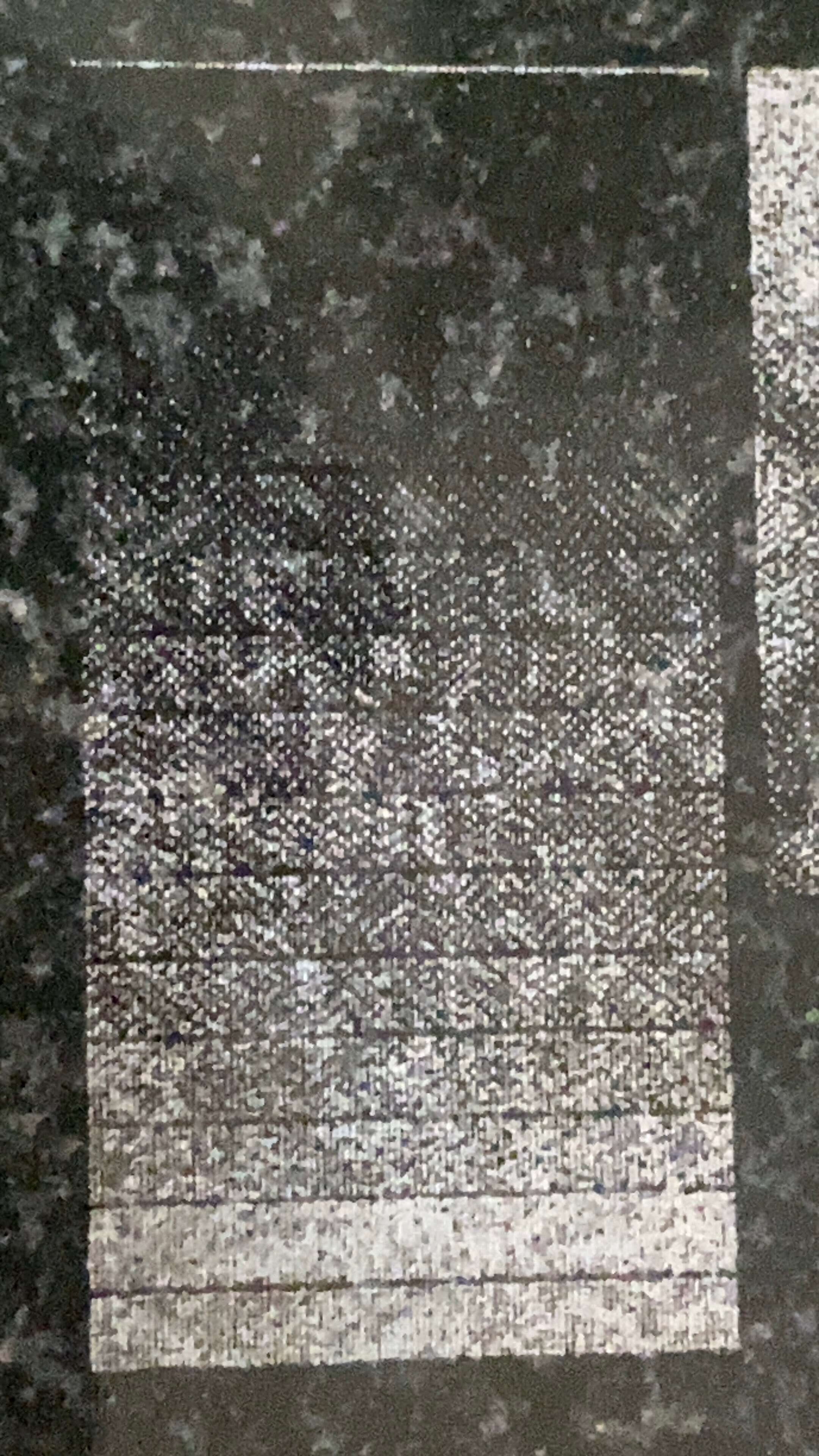

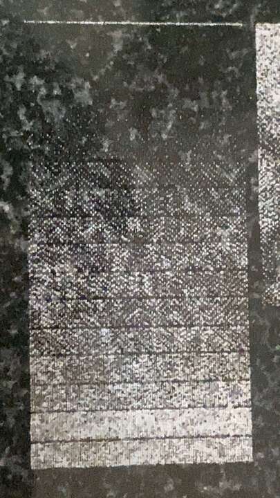

Здравствуйте коллеги!
станок резко стал бить рыхлые портреты, свозил в беседы, настроили, сделали то, самого станка и 4х магнитов. (Были про запас)
По приезду ничего сильно не поменялось, хотя проблему им описывал ( проблему описывал, были скачки на тесте магнитов)
заземление отличное, беспребойник исправный, провода проверены (были сняты со второго станка, где установлены новые оригинальные провода), станок в уровень, камень в уровень, все чисто, все смазано,
Бил до неисправеости на цифровом зазоре 0,35
после случившегося черные участки бьются от 0,20-25, после их не видно
белый выгрызает с рыхлостью , с зазором игрался, с силой удара тоже
f-300
33.33пикс
Какая сила удара у магнитов?
