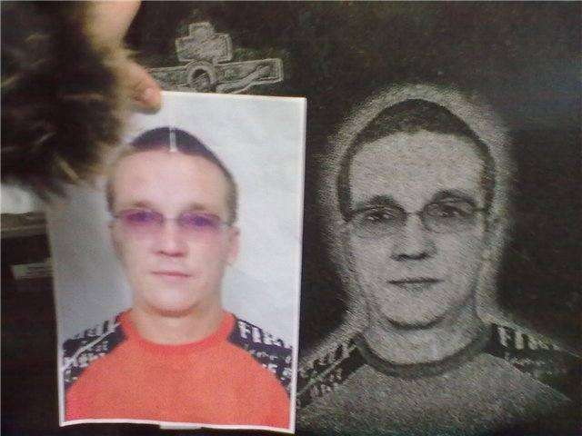

Этот парень был первенцем, Далёк от оригинала, но заказчики увидела в недостатках только маленький размер на фамилии.
Вам, как профессианалам, конечно же всё видно, сыровато или даже очень плохо, но я только учусь, потому прошу сильно не судить, а то я вернусь за фортепиано и придёться мне жить за зарплату преподавателя музыки.

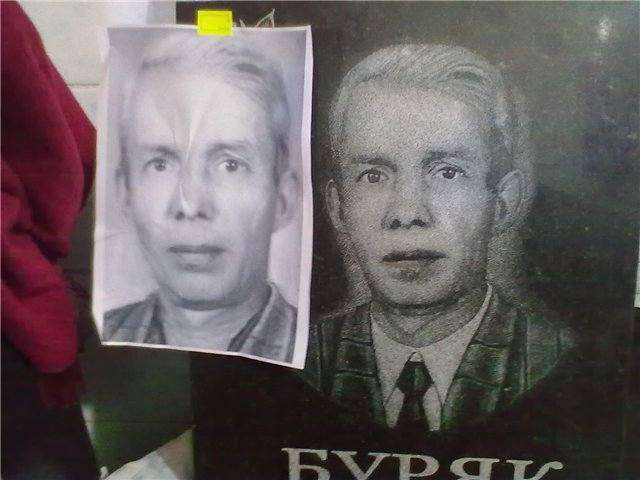

а это то, что получилось

По выставленным работам....
Не бойся фон больше делать. Фон, 30-50процентов красоты, а не редко и приёма заказчиком работы.
Увеличения, таки, не стоит высветлять. То есть:
1. одно у-е. светлое, второе темнее. На некоторых не качественных фото, что-то может проявится лучше, что-то потеряться.
2. высветление увеличивает процесс работы;
3. По началу, после перевода не отцеплять увеличение. Тогда можно сверять правильность перевода, расположение пятен и пр.
А вообще не форуме ОЧЕнь много советов по этим и многим техническим поводам... Было бы время всё и всех просмотреть....
