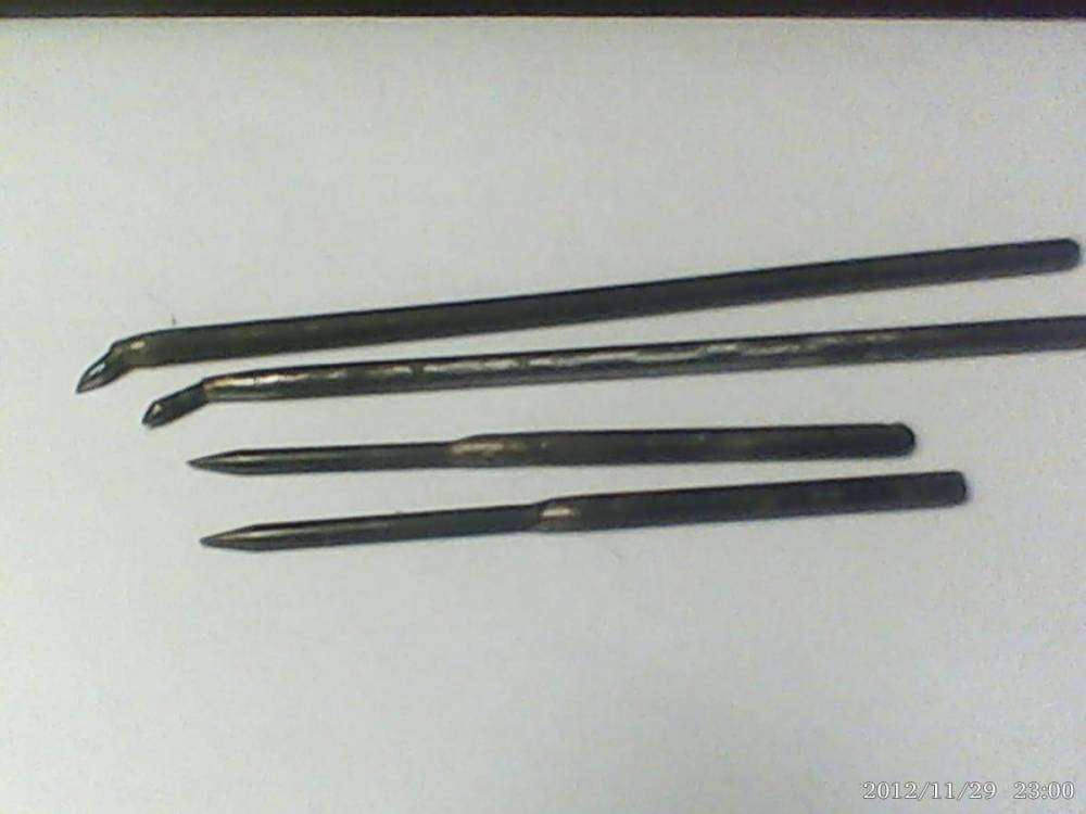

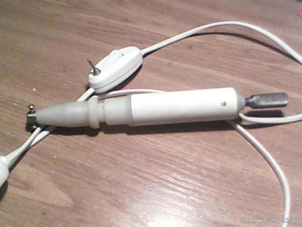

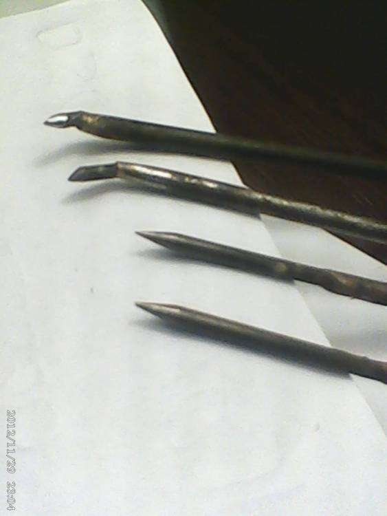

Самоделкин Опубликовано 29 ноября, 2012 Поделиться Опубликовано 29 ноября, 2012 На фото которую выкладую машинка на 50-25 герц .Переключатель на основном выключателе.Я такой ржавчину на атомобиле чистил в самых недоступных местах а на форуме кладоискателей кто-то из реставраторов старинный меч отреставрировал.А люфт в наконечнике убирается хорошей подгонкой нового наконечника или спец заказ сделать с этим учотом .Аещё эти кустари которые делают эти машинки при правильной заинтересованости могут сделать разные иголки такие как на примере моего заказа. Ссылка на комментарий Поделиться на другие сайты Поделиться
