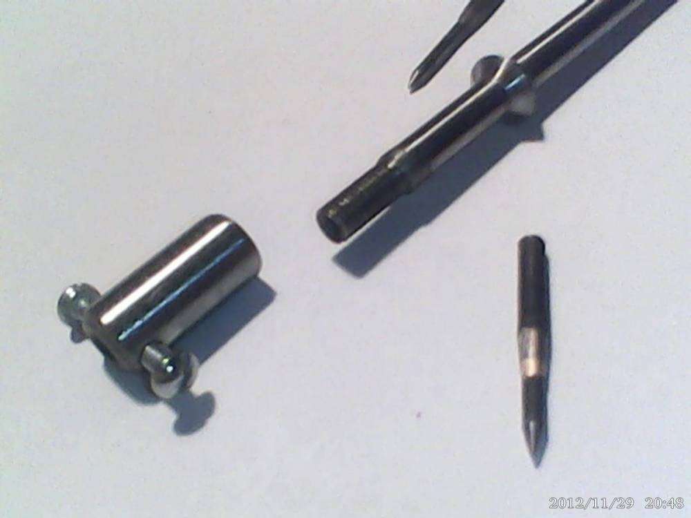

Професионально занимаясь ремонтом электрограверовочных машинок вибрационного типа и сталкиваясь с их недостатками в вашем случаи порекомендовал бы обратиться к совестному токарю и переделать все машинки под один стандартный тип зажима -цанговый о котором писалось выше или с помощю 2-х болтиков .Поледний болие проще но чтобы не развацевались болтики у их краёв при зажиме победитовых иголок нужно напаивать металический хвостовик.В таком случаи болты служат долго и не открутятся при вибрации.У вас также могут оставаться розкомплектованые пучки иголок в том случаи когда 1-на из 7-ми иголок теряется или ломается или какаето изношена а на другой игле остался победит.Отщепнув бокорезами лишний метал и оставив необходимую часть для зажима в наконечнике вы с успехом можете их использывать .При переточке внутринего стержня подогнав его по деаметру перед установкой на машинку его обезательно нужно отполеровать до блеска.В нутреней части машинки должно быть достаточно места под пружины .От последних очень сильно зависит работа самой машинки.Потому при переточке нужно сохранить все предыдущие размеры старого образца.

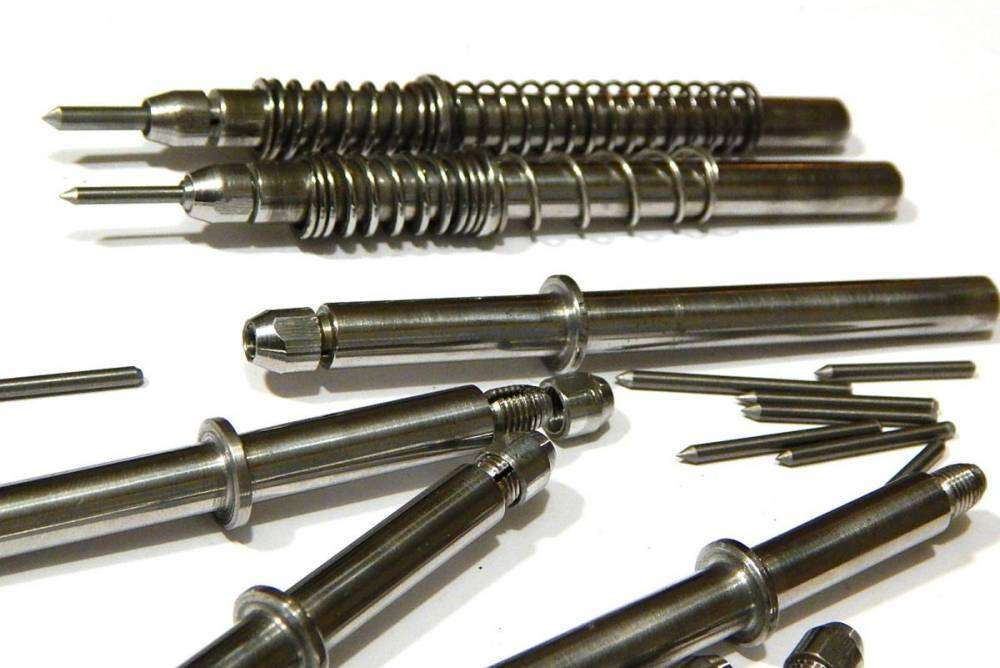

Я больше склоняюсь к цанговым зажимам,  соглашусь с предыдущим ответом, что только цанга,и ничего другого, надежный, совестный токарь, в котором уверена на сто процентов. Хотя у всех свое мнение опять же
