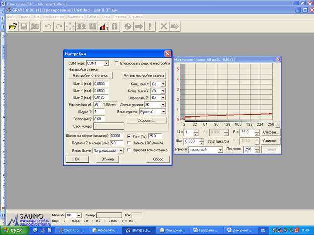

BOR Опубликовано 18 февраля, 2009 Опубликовано 18 февраля, 2009 Добрый день коллеги! Пишу на форум первый раз. Надеюсь , что буду постоянным участником.Работаю на станке один сезон. с марта 2008. Небольшой опыт уже имею , но век живи - век учись. Весь год эксперементирывал . Работаю только на габбро из Коростышева. Несколько портретов делал на базальте- просто нет слов ,портреты на 5 баллов.НО на фирме от базальта отказались еще до меня - рекламации, трескается. А на габбро проблемы. Начинал с сауновских параметров 400*750*0.35- пропадали тени. Потом заметил, что после первого прохода получается нормально и стал второй проход проходит только по светлым участкам(выделял в фотошопе).,но уменьшил шаг (400*750*0.30).Все было хорошо пока не привезли жесткий камень. Полутени .которые не обрабатывал стали очень рябые.По-этому вернулся к двум проходом , только одежда в один проход.Делаю ее изначально ярче.Очень мне понравился режим 280*570*30 в 2 прохода, но при этом уходит много времени.Сейчас работаю первый проход 380*740*0.35. второй в зависимости от первого , но приблизительно 360*700*0.35 без одежды. С середины сезона стал подкрашивать краской . говорят индийская спец. для камня. Но результатом еще не очень доволен.Работа на габбро имеет свою специфику по-этому вопрос выделил в отдельную тему.Кто что посоветует? 1

morser Опубликовано 8 марта, 2009 Опубликовано 8 марта, 2009 Очень мне понравился режим 280*570*30 в 2 прохода, но при этом уходит много времени.Сейчас работаю первый проход 380*740*0.35. второй в зависимости от первого , но приблизительно 360*700*0.35 без одежды. У нас 2 прохода 350*600*0.35
BOR Опубликовано 3 мая, 2009 Автор Опубликовано 3 мая, 2009 Продолжаем совершенствоваться. Начинал сезон с шагом 035 но не устраивала меня четкость. Сейчас уменьшил амплитуду до 600 на300 в два прохода ,а шаг сделал 030. Портреты стали четче . но достало меня это рябое , не черное а сероватое габбро из Камяного брода. Портреты приходится подкрашивать. Кто нибудь работает на станке с Камянобродским камнем, какие настройки? .какое мнение о камне.

Sancho Опубликовано 17 июня, 2009 Опубликовано 17 июня, 2009 Продолжаем совершенствоваться. Начинал сезон с шагом 035 но не устраивала меня четкость. Сейчас уменьшил амплитуду до 600 на300 в два прохода ,а шаг сделал 030. Портреты стали четче . но достало меня это рябое , не черное а сероватое габбро из Камяного брода. Портреты приходится подкрашивать. Кто нибудь работает на станке с Камянобродским камнем, какие настройки? .какое мнение о камне. Ответь пожалуйста в амплитудном или точечном режиме делаешь, и еще - на плитке и на стэле с одинаковыми настройками, или шаг надо пошире ставить. Сам-то я только начал заниматься станочными портретами (до этого только вручную делали), и камень именно такой как у вас, да вот ладу никак не можем дать - то перебелит, то наоборот пятно серое вместо портрета блин!!! Помоги советом пожалуйста!
BOR Опубликовано 17 июня, 2009 Автор Опубликовано 17 июня, 2009 Режим точечный, амплитудным пробывал на базальте . Не плохо как фото , но второй проход в амплитудном режиме почему-то не идет. А к точечному привык и набил руку. Насчет перебеливания. Камень хоть с одного карьера. по крайней мере мне так говорят, на каждая партия разная. С одного пыль летит в разные стороны , а у другого мало . Но уже руку набил . Жесткий прохожу два прохода 300 на 600 . а мягкий второй проход 270 на 560. Шаг 0,30. Режим второго прохода регулирую по теням на лбу, чтоб не сьедались. Второй проход одежду на прохожу. А может у тебя проблема с установкой зазора. Когда у меня на автоматической головке растояние от конца иглы до конца лапки было 2мм. то зазор часто неправильно выставлялся. Я по звуку чувствовал. что удар слабее. Сейчас растояние 3-4мми такого не бывает.Вообще много чего может быть . Попробуйте бить градиент, очень помогает для понимания.Надо проверить настройки в программе GRAVE. Периодически полезно посылать настройки в станок.
OstinX Опубликовано 18 июня, 2009 Опубликовано 18 июня, 2009 Режим точечный, амплитудным пробывал на базальте . Не плохо как фото , но второй проход в амплитудном режиме почему-то не идет. А к точечному привык и набил руку. Насчет перебеливания. Камень хоть с одного карьера. по крайней мере мне так говорят, на каждая партия разная. С одного пыль летит в разные стороны , а у другого мало . Но уже руку набил . Жесткий прохожу два прохода 300 на 600 . а мягкий второй проход 270 на 560. Шаг 0,30. Режим второго прохода регулирую по теням на лбу, чтоб не сьедались. Второй проход одежду на прохожу. А может у тебя проблема с установкой зазора. Когда у меня на автоматической головке растояние от конца иглы до конца лапки было 2мм. то зазор часто неправильно выставлялся. Я по звуку чувствовал. что удар слабее. Сейчас растояние 3-4мми такого не бывает.Вообще много чего может быть . Попробуйте бить градиент, очень помогает для понимания.Надо проверить настройки в программе GRAVE. Периодически полезно посылать настройки в станок. Если не сложно, пишите пожалуйста, какой зазор ставите, при разном зазоре эти настройки нужно менять.
BOR Опубликовано 19 июня, 2009 Автор Опубликовано 19 июня, 2009 Такие у меня насторойки. Интересно ,то что зазор написано 0,60 в насторойках. А когда померил щупом оказалось , что он 0.40 По совету на форуме выставил в настройках 0.4 - иглу зажимает. Вот такая фигня. Головка у станка моего автомачическая. Скорее всего автоматически выставляет 0,40. Еще что интересно. Мы часто на форуме даем советы , но не учитываем.что станки, версии. головки разные .Надавно видел , по-моему на обучающем фильме, как ревизирывать головка станка, так у моего совсем другая.Сейчас нет фотоаппарата, через неделю сфотографирую и покажу. Я в ней не нашел ,что ревизирывать и смазывать. Спрошу у спецов. Так что ответ на вопрос какой у меня зазор -скорее всего 0,4. Станок сейчас , чтоб не сглазить. работает хорошо. Один раз , когда набивал текст. , постепенно , с каждой строкой ослабевала сила удара. Вернулся в нулевую точку, в настройках послал настройки в станок и все стало в норме.
Skyer Опубликовано 20 июня, 2009 Опубликовано 20 июня, 2009 Работаю на украинском габбро. Grave 6.3. Зазор 0.6, Амах=0.81.Качество получается отличное в точечном режиме. В амплитудном режиме дела обстоят не очень.
