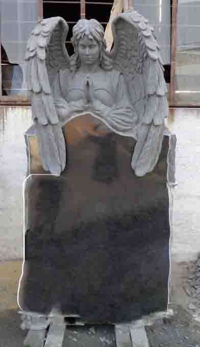

Абилхаир Опубликовано 23 января, 2016 Опубликовано 23 января, 2016 сложная работа. хорошо выложился, отл ангел... долго резал наверно?!
дедуля Опубликовано 23 января, 2016 Опубликовано 23 января, 2016 Молодец. Мастерство растет с опытом и желанием творить. Ангелочек приятный. Видно трудности в резке по внутренней выборке.Будешь еще дорабатывать? В частности волосы и крылья? На мой взгляд не хватает "спокойной, мягкой" упорядоченности пёрышков на крыльях и волос на голове. В целом, ОТЛИЧНАЯ РАБОТА. Валера, здоровья и творческого потенциала тебе.
Wolya Опубликовано 23 января, 2016 Опубликовано 23 января, 2016 Работы неплохие, с каждым разом всё лучше и лучше. Моё уважение...
Ксения и Нестр Опубликовано 23 января, 2016 Автор Опубликовано 23 января, 2016 сложная работа. хорошо выложился, отл ангел... долго резал наверно?! От до 100 часов примерно. Долго пришлось выгр***** за телом и головой. Молодец. Мастерство растет с опытом и желанием творить. Ангелочек приятный. Видно трудности в резке по внутренней выборке. Будешь еще дорабатывать? В частности волосы и крылья? На мой взгляд не хватает "спокойной, мягкой" упорядоченности пёрышков на крыльях и волос на голове. В целом, ОТЛИЧНАЯ РАБОТА. Валера, здоровья и творческого потенциала тебе. Спасибо.Не было возможности отложить работу на время,а потом вернуться к ней со свежим взглядом(поджимали сроки).Делал ее одним махом.В результате так до конца не разобрался с глазами,волосами,перьями. Работы неплохие, с каждым разом всё лучше и лучше. Моё уважение... Спасибо.Очень приятно слышать это от тебя.
Саша Опубликовано 23 января, 2016 Опубликовано 23 января, 2016 Привет! Классный ангелочек! Не пойму ты его краской или шлифовкой затонировал?
Ксения и Нестр Опубликовано 23 января, 2016 Автор Опубликовано 23 января, 2016 Пескоструйка.В последнее время почти все объемные резки пескострую.После нее смотрится четче.

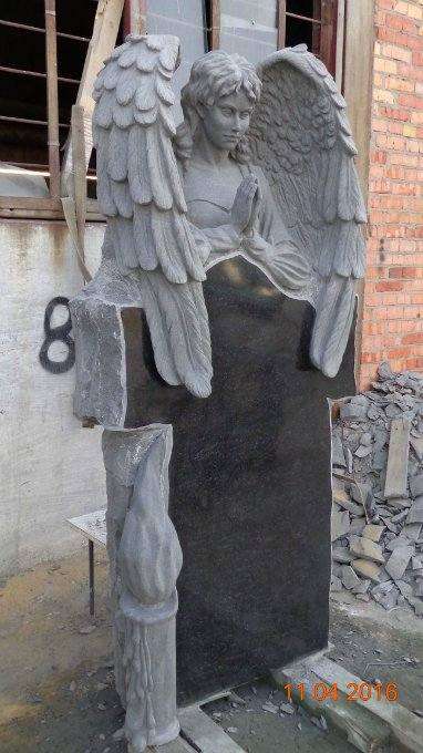

Популярный пост Ксения и Нестр Опубликовано 27 апреля, 2016 Автор Популярный пост Опубликовано 27 апреля, 2016 Ангел. Размер камня 200*100*40 см. 56

artKaleandr Опубликовано 28 апреля, 2016 Опубликовано 28 апреля, 2016 Прекрасная работа! Немного запутался со складками на предплечье. Надо бы покрасивее по форме уложить. 1

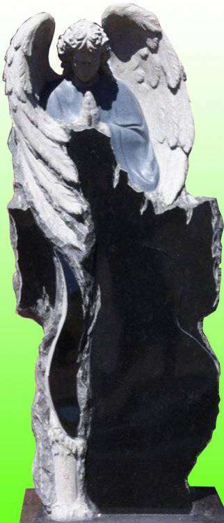

Ксения и Нестр Опубликовано 28 апреля, 2016 Автор Опубликовано 28 апреля, 2016 Всем спасибо. Согласен насчет свечи. Заказчики принесли эту фотку. Попросили сделать такой же памятник. В процессе работы стало появляться желание кое-что поменять. Договорился с клиентами внести изменения. Главная моя просьба чтобы ангел как-бы "укрывал" крыльями портрет. Свеча на моем эскизе вообще не лепилась, попробовал обыграть это нарисовав с другой стороны вазу с двумя розами. Стало смотреться еще хуже. Убрать свечу даже не предлагал, т.к. клиенты решили бы что я пытаюсь "подзакосить". Перед самой резкой ангела, вылепил его ( без крыльев , одно тело). Переносил на камень с помощью пунктирной рамы. Огромную помощь в лепке и резке мне оказала жена ( она хорошо знает анатомию). Сложно было ухватить наклон головы, расположить руки, шею, плечи. Очень не хватало художественного образования. Плюс сама работа делалась в другом городе, приходилось кататься за 45 км. В первый раз столкнулся с таким большим камнем. Самое сложное это толщина 40 см. В следующий раз хорошо подумаю перед тем как браться за что-либо подобное. 3
Тираспольский Опубликовано 28 апреля, 2016 Опубликовано 28 апреля, 2016 ангел хорош, думаю клиенты оценили тоже такие работы критиковать не уместно , по крайне мере мне ... просто бросилось в глаза, что ангел на букве Т и одежда немного не типична для ангела, их больше в балахонах рисуют, режут 1
Ксения и Нестр Опубликовано 28 апреля, 2016 Автор Опубликовано 28 апреля, 2016 Ангел ,как я понял из оригинала,как-бы "выходит" из креста.Нет к сожалению фото задней части.Там очерчен цельный крест(на одной из выложенных фоток это немного видно).Впереди мне плохо удалось это передать.На оригинале это показано лучше.При лепке ангела использовал фото скульптуры ,где ангел был именно в этой одежде(только в моем исполнении она вышла похуже).

fenix Опубликовано 29 апреля, 2016 Опубликовано 29 апреля, 2016 В 26.04.2016 в 01:55, Ксения и Нестр сказал: Ангел. Размер камня 200*100*40 см. сделано шикарно ,сколько по времени ушло на работу 19 часов назад, Ксения и Нестр сказал: Перед самой резкой ангела, вылепил его а лепишь из чего.....из скульптурного пластилина? 1
Ксения и Нестр Опубликовано 29 апреля, 2016 Автор Опубликовано 29 апреля, 2016 Лепка часов 50.Резка около 350 часов. Да, лепил из скульптурного пластилина.Перед лепкой сделал деревянный каркас.Во первых чтобы была крепкая основа для пластилина, во вторых чтобы крепить к нему три "точки" пунктирной рамы,плюс в разы уменьшается его расход..Две впереди, одна сверху.Верхняя несет большую нагрузку и поэтому я для нее использовал огромный гвоздь с просверленным отверстием в шляпке для пункт. рамы.Этот гвоздь я вбивал в мощный брус,являющимся основой каркаса.После окончания лепки я покрывал ее краской из баллончика(серой),чтобы потом на ней можно было отмечать маркером точки.Такая конструкция подходит для прохладной погоды. 5
