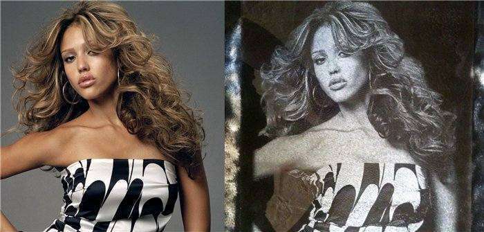

bobo bobo Опубликовано 28 октября, 2013 Опубликовано 28 октября, 2013 Специально для Biser'a работа выполнена в 100 дпи. режим дифузионный, 2 прохода (1-й сила 7, второй(только лицо и рубаха) - 4). и небольшая доработка 1

sand Опубликовано 31 октября, 2013 Опубликовано 31 октября, 2013 В 28.10.2013 в 19:37, bobo bobo сказал: на прорисовку волос только время потратил =) ты перешел на 100 дпи и на портретах уже?
bobo bobo Опубликовано 31 октября, 2013 Опубликовано 31 октября, 2013 @sand, мне больше нравится чем 68
sand Опубликовано 1 ноября, 2013 Опубликовано 1 ноября, 2013 а мне вот страшно после 1-го пломбира с глазками =)
bobo bobo Опубликовано 1 ноября, 2013 Опубликовано 1 ноября, 2013 я тоже порол, возвращался на 68, но интересно же добиться нормального результата. опять пробовал, затемнил ретушь, небольшую силу удара и нормуль )))вот вам в догонку на стекле 100 дпи. ))) 3

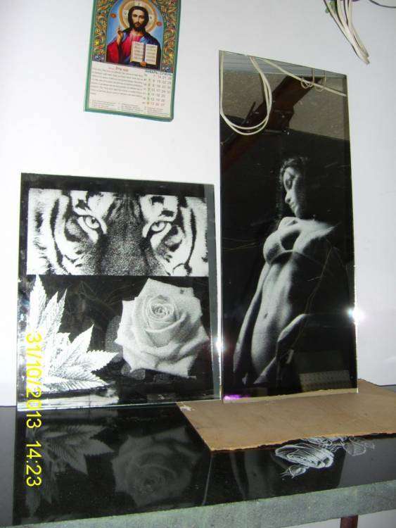

Lider Опубликовано 2 ноября, 2013 Опубликовано 2 ноября, 2013 Вот такие зеркала, иногда заказывают . Цена для клиента 5000 руб. ($150) с материалом. Один проход на 6, режим диффузионный, качество низкое. Откуда полоса на носу на фото взялась не знаю, на оригинале нет.
