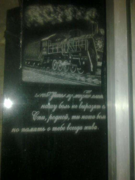

bobo bobo Опубликовано 29 декабря, 2011 Опубликовано 29 декабря, 2011 Такое дело, Чуть меньше недели назад перешел с 6,3 на 7,2... Портреты бьет четко, всё по Фен-Шую, но вот когда набиваю тыльные стороны (каждый раз такое происходит) рисунок бьется отлично, а под ним текст вообще непонятно как... хаотично, выходит за рабочую область.. пересмотрел свои заготовки для гравировки, всё четко, разрешение тоже под шаг, ну всё нормально ... а на камне выходит вот такая хрень... Ничего не могу понять, помогите разобратся. Заранее благодарен

bobo bobo Опубликовано 29 декабря, 2011 Автор Опубликовано 29 декабря, 2011 Блин, не получится, заготовка на работе в компьютере... А портреты набивает идеально, тоже с разметкой на камне... Суть то та самая Идет картинка а под ней текст... И как оно могло залезть за нулевую точку т.е. за полоску слева от паровоза... а разрешение точно в порядке .. Текст посмотрите насколько ниже от картинки, не могут они быть совмесны
step Опубликовано 29 декабря, 2011 Опубликовано 29 декабря, 2011 Такое ощущение, что файл выходит за рабочее поле станка, а ты ведь работаешь с отключеными концевиками, и потому остановки с выбросом ошибки нет. Ну а если ещё и ячейки включены, то станок может чудить огого как.
bobo bobo Опубликовано 29 декабря, 2011 Автор Опубликовано 29 декабря, 2011 stepда концевички отключил, но при включеных станок по Х не ездита что может в них дело ??нет не ячейками, это точно
step Опубликовано 29 декабря, 2011 Опубликовано 29 декабря, 2011 Явный глюк с перемещением по Х, но отключеный концевмк на это не влиляет, сам работаю без них.Просмотри ещё раз файл, иногда лишние точки гуляют по краям.

step Опубликовано 29 декабря, 2011 Опубликовано 29 декабря, 2011 Тогда делай вот что, камень всеравно на переполировку, ставь его так же под станок залей чёрным каартинку и запусти файл, и жди как он будет ложить текст.Прислушивайся к работе движка по Х, при пропуске шагов будут слышны щелчки.

lyubdees Опубликовано 29 декабря, 2011 Опубликовано 29 декабря, 2011 В ручном режиме при перемещении каретки по Х, пальцами сожми за винт, если винт удается остановить а шаговый сам по себе дальше работает ,значит- затяни муфту, и чуть-чуть попусти болты масленки.

lyubdees Опубликовано 29 декабря, 2011 Опубликовано 29 декабря, 2011 не уверен что сработает подсказка, сомнительно что картинка нормально а текст гуляет. если б картину вместе с текстом плющило-сжимало, то больше вероятности того что проблемы с приводом.у меня такое было только по Y. после смазки - затянул масленки на совесть, и после этого винт в муфте стало прокручивать и картинку плющило.может до утра и профи каким советом помогут.как направите - отпишитесь, самому интересно.Удачи.

BOR Опубликовано 30 декабря, 2011 Опубликовано 30 декабря, 2011 у меня такое было только по Y. после смазки - затянул масленки на совесть, и после этого винт в муфте стало прокручивать и картинку плющило.может до утра и профи каким советом помогут. lyubdees! Мы недавно разбирались с тем узлом, который ты называеш масленки. Пришли к выводу,что одно отверстие там масленка у которого заглушка с тупым концом, а второе отверстие с заглушкой на конус- это для фиксации втулки с шариками .Вот его не надо пережимать. Когда его отпускаеш втулка выезжает из корпуса.
noct Опубликовано 31 декабря, 2011 Опубликовано 31 декабря, 2011 Нужно просто убавить скорость холостого перемещения. И будет все гуд

Suhoy Опубликовано 4 января, 2012 Опубликовано 4 января, 2012 Noct прав, у меня такая же была хрень 1 в 1, тоже с буквами. это было уже давно станок - 6,3. Решилось уменьшением скорости холостого перемещения.Файл\настройки\скорости.
bobo bobo Опубликовано 5 января, 2012 Автор Опубликовано 5 января, 2012 Ребят что-то не то... поубирал скорость в 2 раза и всё равно, хорошо хоть был на месте быстренько остановил, потом поднял иглу и нажал на кнопку нулевой точки, в результате головка приехала вообще не туда куда надо... я вот думаю, а может быть дело в корявом USB переходнике ???
qwert64 Опубликовано 5 января, 2012 Опубликовано 5 января, 2012 может втулка прокручивает, может кривой переходник, может кривые дрова, может глюк и вирусняк компа, может проблемма в окислении китайских штеккеров на станке, земли или обломе какого либо провода...Хабибович показывал что узкоглазые экономят на всём а заменить нечем ( или будет стоить как Багусна мыло в Сауно напиши, они своё знают лучше
bobo bobo Опубликовано 6 января, 2012 Автор Опубликовано 6 января, 2012 Отправил свою беду на электронку в Сауно... Не ожидал такой оперативности, буквально через 15 минут пришел ответ. На что Гамза Магомедов ответил, что вся проблема в версии Engrave, сейчас у меня 7,2В , а надо 7,2С ... Скинул программу, теперь будем разбираЦЦа ))
