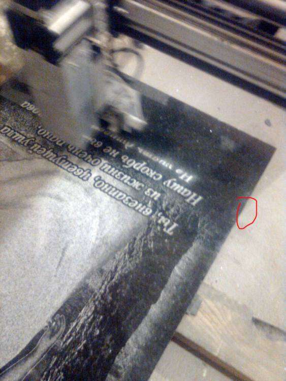

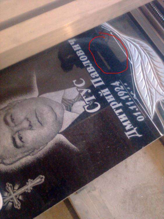

bobo bobo Опубликовано 9 января, 2012 Автор Опубликовано 9 января, 2012 пришел на работу, смотрю а лапа вышла за нулевую точку, пробило 3 строчки .. Гамза Хабибович сказал будем плату менятькогда картинка и текст идет одной ячейкой то всё хорошо а вот когда строчками то вот такие дела ((
p@inter Опубликовано 9 января, 2012 Опубликовано 9 января, 2012 Убери в настройках нулевую точку, отключи ее и попробуй поработать, была такая же проблема помогло, какой то глюк или недоработка сауно............

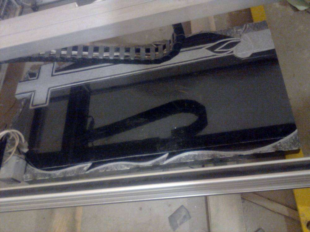

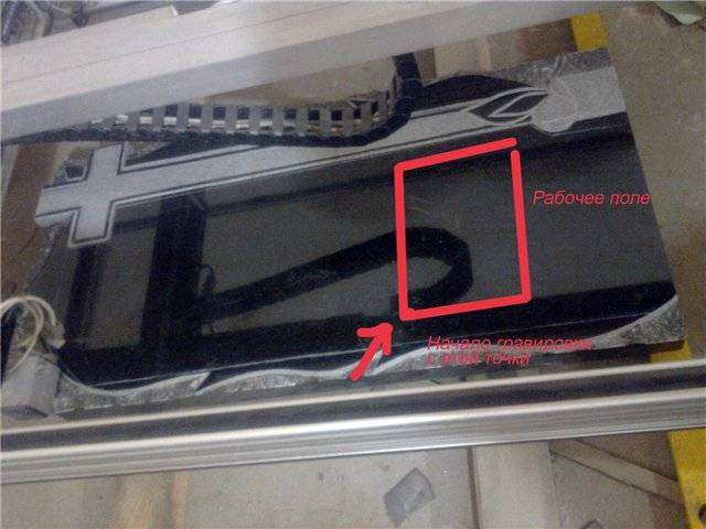

bobo bobo Опубликовано 9 января, 2012 Автор Опубликовано 9 января, 2012 Вот таким образом розмечаю, и выставляю нулевую точку... Надеюсь всё видно
p@inter Опубликовано 9 января, 2012 Опубликовано 9 января, 2012 Давай подробней:1. Отключить нулевую точку станка в настройках2. В фотошопе создать картинку с рабочим полем для надписи например 20Х40 см (короче делаем макет как полагается)3. переводим в Грейв( тоже картинка имеет рабочее поле 20Х40 см)4. на камне отмечаем рабочее поле на котором будет производиться гравировка5. иглу подводим на ближний левый угол рабочего поля на камне6. включаем гравировку после окончания гравировки игла возвратиться в начало именно в то место откуда ты начал гравировать.................

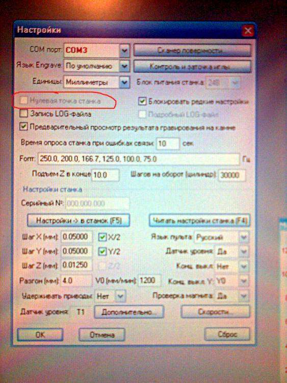

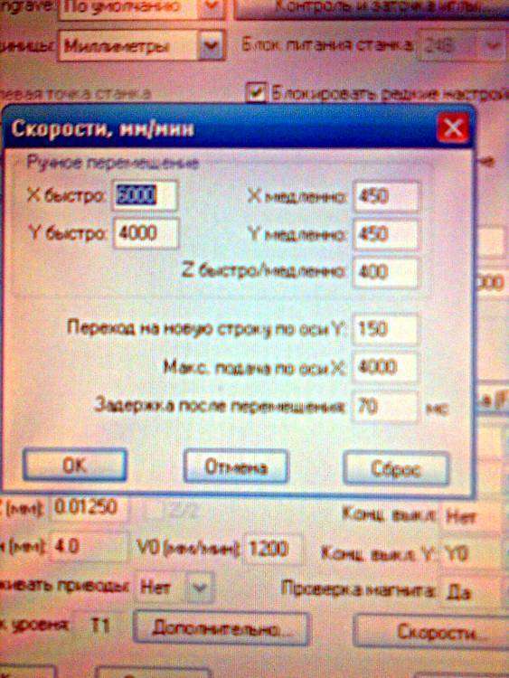

bobo bobo Опубликовано 10 января, 2012 Автор Опубликовано 10 января, 2012 Вот посмотрите сфоткал настройки, нулевая точка у меня вообще заблокированаа вот окошко с настройками скоростей
noct Опубликовано 10 января, 2012 Опубликовано 10 января, 2012 Вот по скоростям,макс подача по оси x ну уж очень это много, ты на какой частоте работаешь? Там обычно и стоит рядом с частотой скорость перемещения вот ее и можно проставить в этот параметр., я думаю что больше 3000 не стоит ставить.То же самой с ручным перемещением.Второе в окне настроек разгон стоит 4 мм, ну это вообще много потому и соскочила лапка, поставь 2 мм, и всегда держи их в уме от твоей линии лапка отъедет на два мм к краю.Так же советую включать опцию удерживать приводы, то есть когда станок вернется в нулевую точку движки будут стоять колом и координаты на второй проход не будут сбиваться. Но долго держать включенным в таком режиме не рекомендую ( всмысле без работы) ибо движки будут греться. 1
bobo bobo Опубликовано 10 января, 2012 Автор Опубликовано 10 января, 2012 Фух, сегодня Гамза Хабибович выслал новую плату, за что ему огромная благодарность, также очень благодарен всем кто откликнулся... Думаю теперь проблемка то точно решена... Как я не мудровал с этими настройками - всё равно... вот сегодняшняя работа, надеюсь последняя в таком плане... где красным отмечено, там должны были быть циферки )))

bobo bobo Опубликовано 13 января, 2012 Автор Опубликовано 13 января, 2012 Проблема оказалась (наверное в плате), а ещё позвали настоящего компьютерщика , он посмотрел в коробке, и много проводов в шлейфах отпаялись !!!! , он всё припаял, теперь работает как солнышко !!!! Всем спасибо коллеги !!! Проблема решена !!

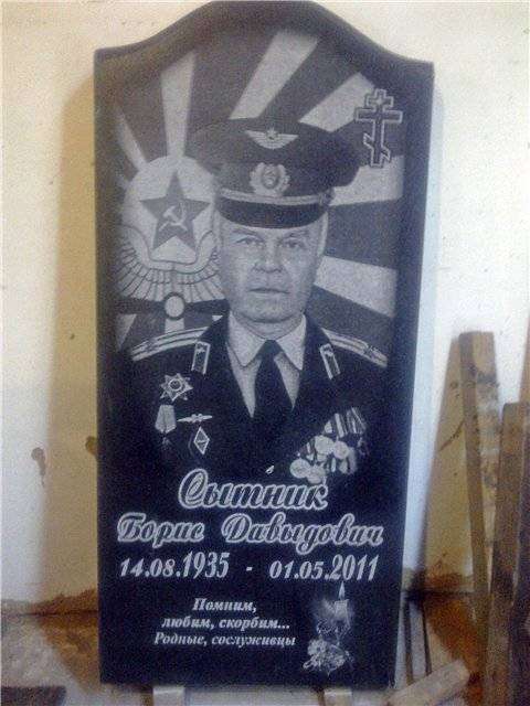

bobo bobo Опубликовано 17 января, 2012 Автор Опубликовано 17 января, 2012 Ну всё вроде точно разобрались , в знак подтверждения показываю нормально отгравированый камушек... Ещё раз очень всех благодарю за помощь
Анфим Опубликовано 17 января, 2012 Опубликовано 17 января, 2012 А чо с фуражкой то у подполковника? Как то неумело приляпали....
bobo bobo Опубликовано 17 января, 2012 Автор Опубликовано 17 января, 2012 АНФИМпринесли фото из кладбища, на нем шляпа вообще криво была подставлена, поискал в яндексе нашел такую, при заказчике подставил, он доволен... А за критику спасибо. Учту Хотите принесу скан с работы покажу )))
qwert64 Опубликовано 17 января, 2012 Опубликовано 17 января, 2012 и шляпа у него не правильная и воротник чмошный - и называется поспешишь, людей насмешишь!а так задумка задумистая )ниже натюрлихь, типа евстевственно
