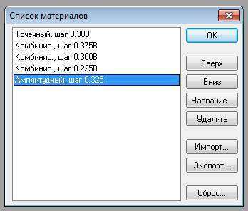

Вообще то есть кнопочки Импорт и Экспорт, которые работают с файлом mtf. На самом деле всё очень просто
post-1860-0-64291300-1385637518_thumb.jp
на 7.2 можно ещё проще - если сама папка с инсталяшкой грейва находится на не системном винте "С" (а у большинства, грамотно, она именно в другом месте и находиться), нужно сохранить лишь ярлык грейва с рабочего стола - потомучто сами настройки сохраняются в папке с инсталяшкой - и при переезде на другой винт, просто перемещаем сохраненный ярлык на новый рабочий стол и в свойствах смотрим путь к папке откуда он родом был изначально...
