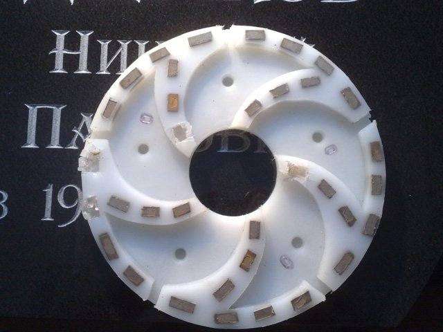

дедуля Опубликовано 12 января, 2012 Опубликовано 12 января, 2012 Вечерок добрый всем форумчанам.Вот решил создать тему о самодельных мини фрезах преимущественно по граниту, можно и по мрамору.Смысла может быть и нет в моей теме, т.к. все давно уже изобретено. Но как то порвался при шлифовке гранита шлиф. круг на пластикате типа "ВЕЛКРО", выкидывать жалко было, а тут еще резьбой малёха увлекся. Для резьбы приобрел мини отрезные диски и фрезы под цангу на 6. Но коснулось мелкой шлифовки легкой машинкой с цангой на 3, тут смотрю без некоторых фрез не обойтись. Вот что получилось. Опробывал. Главное без фанатизма сильно не давить,подрезают и шлифуют.Думаю изготовить еще других конфигураций.Буду рад если у кого то из вас есть свои самоделки и наработки.С уважением дедуля.
дедуля Опубликовано 12 января, 2012 Автор Опубликовано 12 января, 2012 На алмазном диске зачистил сегменты и головку самореза, смочил кислотой, облудил оловом, разложил сегменты в нужном порядке и припаял. на кусочке огнеупорного кирпича притер и вперед.

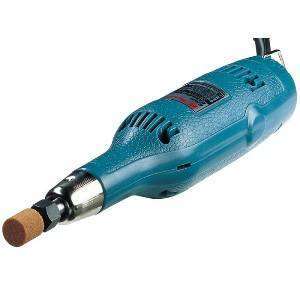

Акула Опубликовано 7 февраля, 2012 Опубликовано 7 февраля, 2012 Такая штука потянет эти фрезы?Макита-906 240вт,25000 об
дедуля Опубликовано 7 февраля, 2012 Автор Опубликовано 7 февраля, 2012 Такая штука потянет эти фрезы? Конечно потянет. По ходу вроде эта Макита без регулятора обр. , в ней должно быть где-то 25000 обр.. Высоко оборотистыми стараюсь не работать, у меня весь инстр. с регуляторами обр. Из прямошлиф. машинок Макита GD0810C, она с рег. до 7000 обр. , Для удобства их 2 шт., не надо часто фрезы переустанавливать.
artKaleandr Опубликовано 7 февраля, 2012 Опубликовано 7 февраля, 2012 Я такой Макитой работаю лет 6.Мне очень нравится.Регулятор оборотов я поставил на шнур .Купил на рынке для регулировки светильников.Мощность регулятора до 360 вт.
Акула Опубликовано 7 февраля, 2012 Опубликовано 7 февраля, 2012 Такую Макиту купил прошлой осенью,работать не пробовал,все никак с фезами не определюсь.Интересно ,что это за регулятор на провод.
дедуля Опубликовано 7 февраля, 2012 Автор Опубликовано 7 февраля, 2012 Я такой Макитой работаю лет 6.Мне очень нравится.Регулятор оборотов я поставил на шнур .Купил на рынке для регулировки светильников.Мощность регулятора до 360 вт. Молодец! Такой же регулятор поставил на китайскую ударно-грав. машинку,она односкоростная. Теперь частота ударов плавно регулируется, очень удобно.
