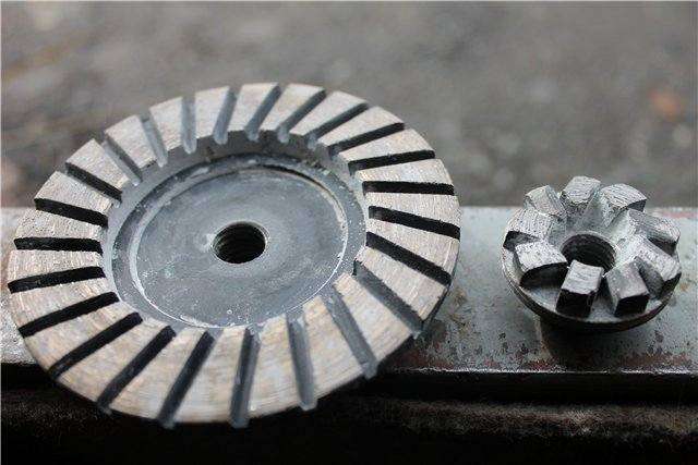

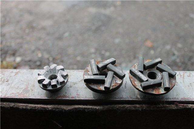

Yalalov Опубликовано 7 апреля, 2013 Опубликовано 7 апреля, 2013 Года 3 назад были сделаны фот такие фаты, руки дошли только сегодня и то до самого маленького . Вскрыл и выровнял сегменты, опробовал на камне. Вывод: право на жизнь имеет ]

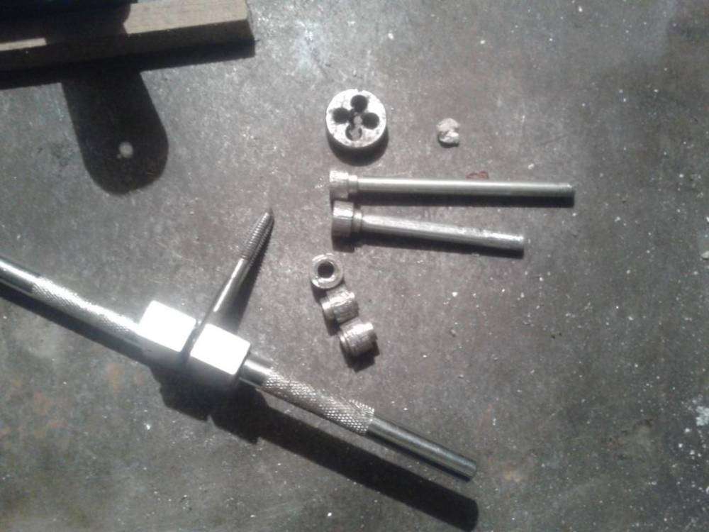

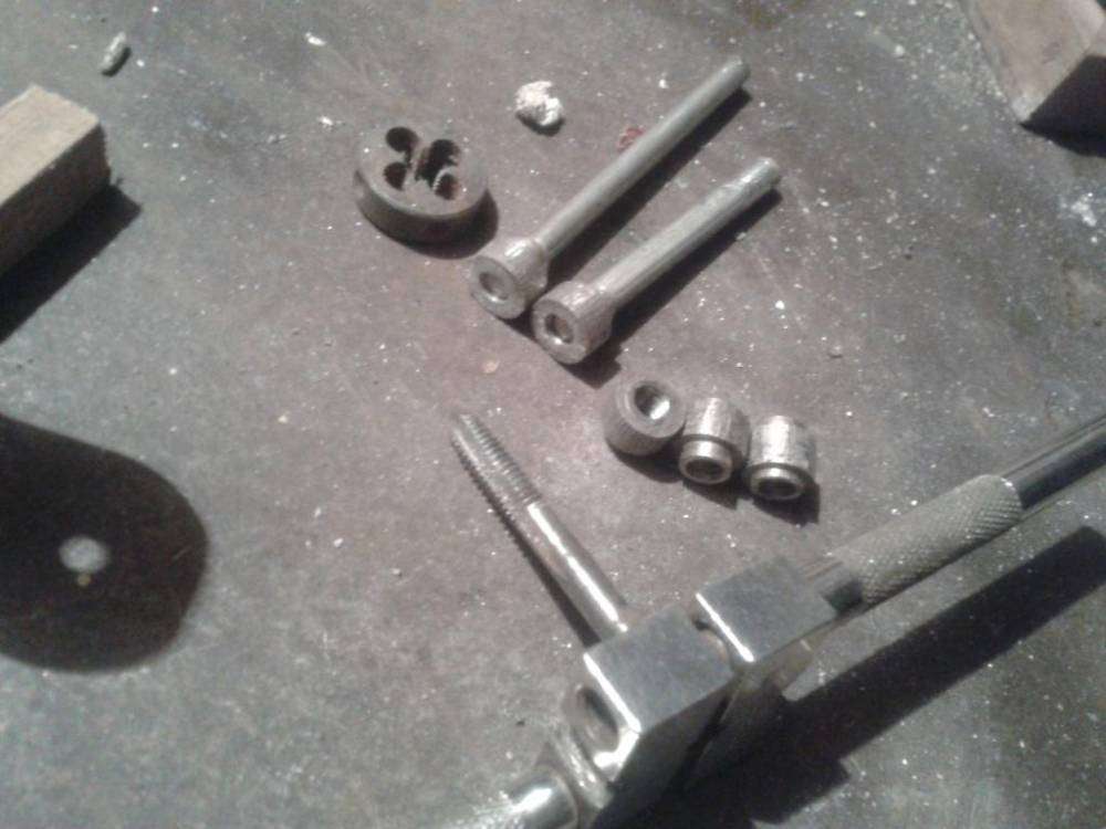

nomad ZP Опубликовано 26 ноября, 2015 Опубликовано 26 ноября, 2015 ....... ...... Самоделки тоже не плохо работают, да и себестоимость получается во много раз меньше. буду экспериментировать во всех направлениях. Буду благодарен если кто нибудь пробовал изгот. самодельные фрезы? Спасибо, давно думал изготовить самостоятельно, да надобности небыло, а тут решил пробовать резку с помощью ПШМ и тема эта на глаза попалась. Напаял пару штук с помощью ПСР, работают прилично. Ну внесу и свой вклад в тему самодельных минифрез. Напайки с канатки, досталось несколько новых на тросе, после установки кусок лишний был. Трос обрезал с одной стороны возле напайки и за оставшийся кусок выворачивал его из втулки напайки(там резьба внутри, в моём случае похожа на М6). Подобрал пару полнотелых болтов, прогнал резьбу плашкой, внутри напайки прорезал соответственно. Имеется две фрезы со сменными напайками в количестве 6 шт. Испытал, работает не плохо, биения нет. Авось кому сгодится.
