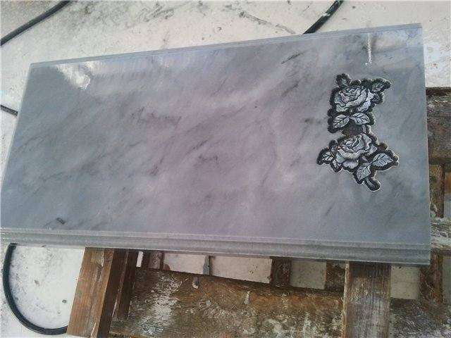

Stealthe76 Опубликовано 28 января, 2012 Поделиться Опубликовано 28 января, 2012 А владей ты ArtCam ,то поднял бы модель с рисунка ,потом фрезернул и доработал вручную.Зачем мучить себя лепкой и отливкой))))) Все, нам скульпторам, да и вообще художникам пора на пенсию...))) будем овладевать компьютером, профессия с с тысячегодовалым стажем умерла))) Мне вот тока интересно, чеж все памятникм фрезером не делают, че все время обращяются к ненужным теперь художникам? Почему тогда на форуме восхищяются работами Ориона и Богдана, Мансура, что может быть проще: овладел АртКамом, нарисовал в нем розы и скорбящюю и под фрезер камень всунул, вот и шедевр нарисовался. Почему тогда директора фирм не наберут станков вместо камнерезов, им и деньги платить ненужно, и точность типа ювелирная? Ссылка на комментарий Поделиться на другие сайты Поделиться
Анфим Опубликовано 28 января, 2012 Поделиться Опубликовано 28 января, 2012 что может быть проще: овладел АртКамом, нарисовал в нем розы Ну в общем то да))))) Ссылка на комментарий Поделиться на другие сайты Поделиться
