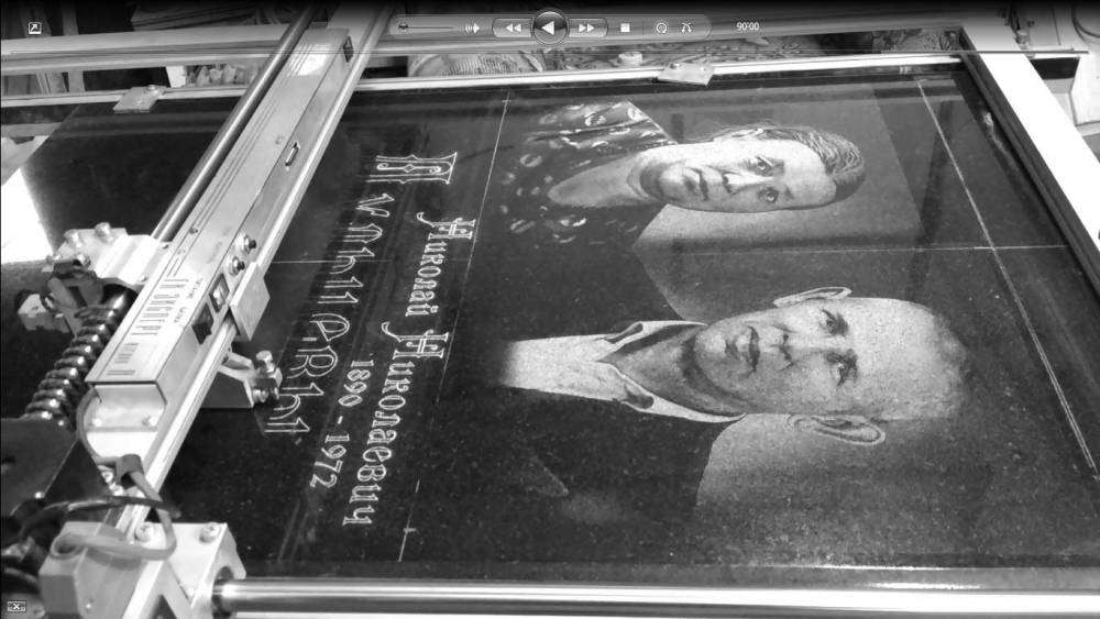

Работы сделаные гк "Брюллов"

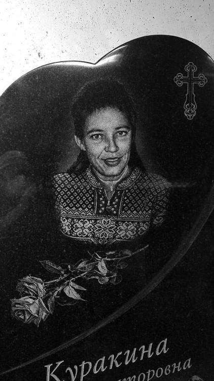

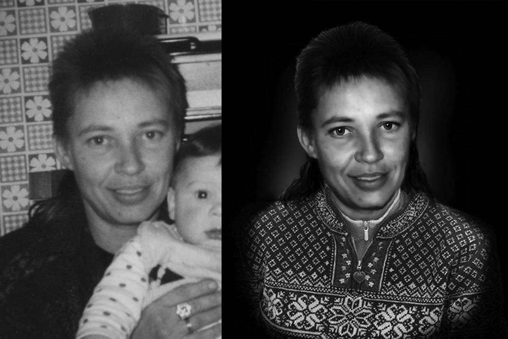

ретуши нет есть в битовом файл и оригинал девочки остался еще
Извиняюсь,конечно. Однако работа плохая Моё мнение ручник сделает лучше....
Да, даже спорить не буду, сделать можно все и всяко, и в разные сроки. А работа, плохая так плохая. Значит будет пособием для сравнения, как делать нельзя!)
Цветочки очень к месту оказались,имхо.
Хвалитесь где *слямзили)
Извиняюсь,конечно. Однако работа плохая по фото., работа плоская. вживую смотрятся куда ужаснее. Нет объёма. Моё мнение ручник сделает лучше....
Не любой ручник, прошу заметить! Может и плоско, но доделано.

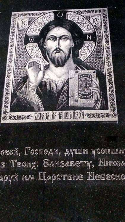

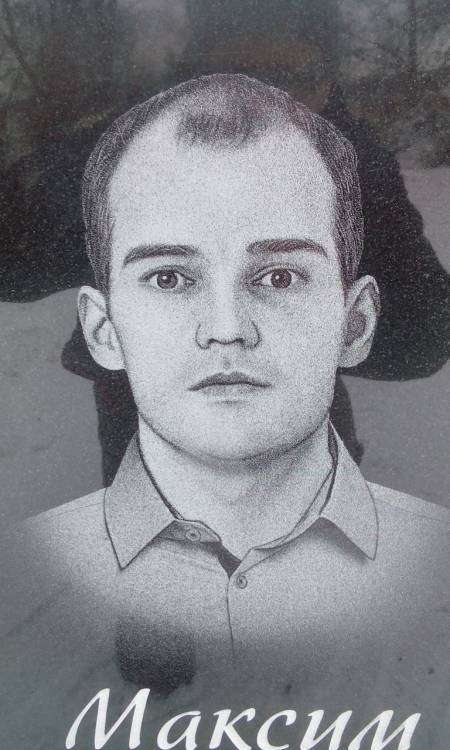

Последняя работа на сегодняшний день, плитка 30х33
http://pixs.ru/showimage/SAM3388JPG_6782117_15014299.jpg

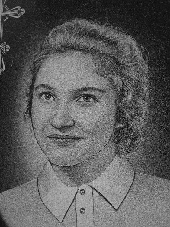

я таких белых блинов набил вдоволь до "тошноты", ты сам же должен видеть, не тонов ни теней , только нос, губы и глаза. Ну лоб щеки все одним тоно-былым, плоская картинка. На Брулее хорошо, но не более :), можно сделать только двумя проходами при этом готовятся две ретуши одна темная а другая подпирается по факту пробитого, то есть где темно там осветлить, и запустить второй проход.
Как пример.
От ретуши много зависит. Почти всегда пробиваю в один проход.
Фото не из лучших.
Бывший ручник ?  Головы смотрю без тел...
Бывший сисадмин и векторный дизайнер по совместительству
Профессорские головы для удобоваримости общего фона памятника. Минимум каши, максимум читабельности. С телами головы получились бы чуть мельче и при кучной точечности станка получились бы выгрызенные белые плашки вместо лиц. И всем клиентам сообщаю, что истинная красота в минимализме, а не в желании закинуть на памятник три тела в рост, подписи родственников, детей, родных и домашних животных, на задней стенке архангелов, обнимающих купола и сметающих букетами гвоздик со стен соборов вековую пыль и грязь, и где-нибудь на полях "пририсовать"данные об умерших.
Много мусора в словах. Скажи проще.Не смог . НЕ могу и т.д.
Зачем тогда фоны налепил, особенно на светлые волосы?
Я вот смогу эту же модель оформить с телами и удобоваримость будет на высоте.
Эти хитрости не велики.
1.имена и отчества в одну строку.
2.фамилию надо поставить ниже дат,там ветхое место.
3.тела нарастить а фоны убрать.
Конфетка получиться ,а пока  мурзилка
Как пример.
Делал как попросил заказчик, исходник был без теней, опять же дал заказчик. Когда я её спросил есть ли фото не такое засвеченное, то получил ответ что надо сделать именно так как в принципе и получилось. Заказчик же художник ей виднее как надо :blink: . Я и удар поставил больше по этому случаю.

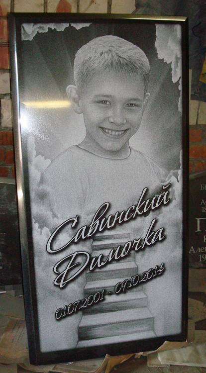

камень карелия
  • 2 месяца спустя...
Очередная работка. Стела 120х60 Что скажите?
post-3544-0-39702000-1435065906_thumb.jp
Молодец!
Для Брюллова очень хорошо!

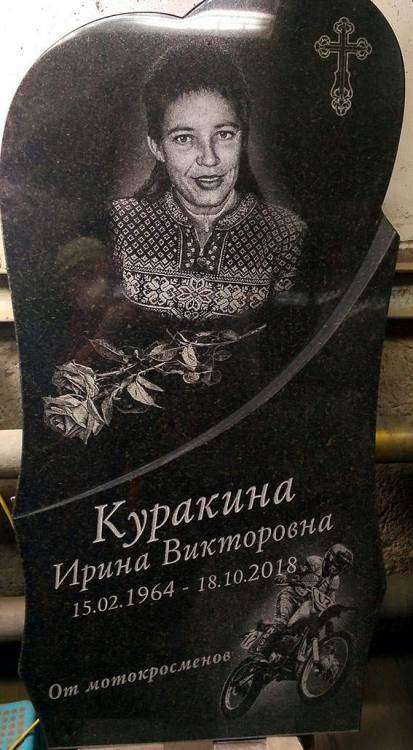

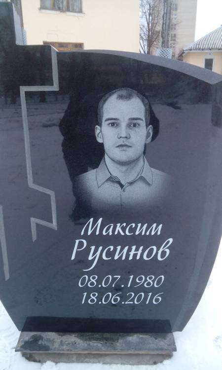

Последняя работа, она же первая в этом сезоне. Портрет покрашен, у нас это любят и просят. без краски забыл сфоткать.
Заказчик смотрел, был очень доволен.
